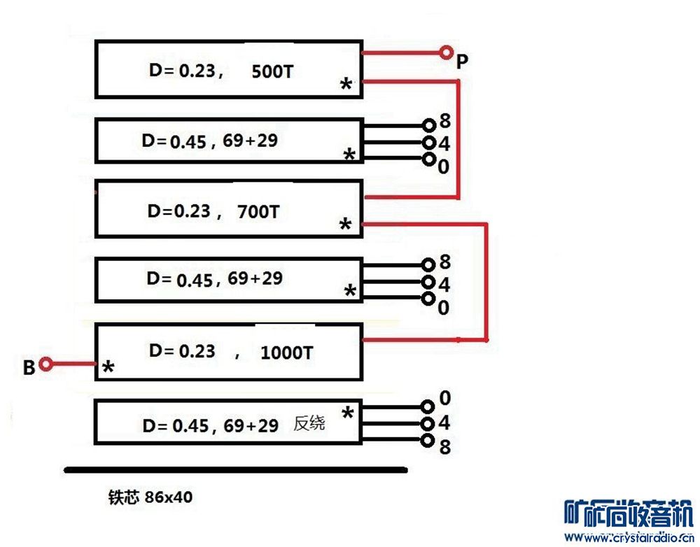

帮坛里朋友 做了一对76X40的小牛,阻抗是5000:8.很常用,可以配合6P6P ,6P1,6P14等常用管使用。
76铁芯的骨架框比较窄,无法完成更多的夹层绕法,权衡工艺难度和指标,最后把四夹三简化成三夹三。最终实测效果很好,也易于业余情况下制作。
方便绕制,初级不用层层垫纸,也不用Z字过线,平绕即可。
初级次级直接垫一层0.08mm绝缘纸。 铁芯间隙也是0.08毫米绝缘纸,绝缘纸只垫在中心柱的位置。
绕法如下:
有很多出入门的朋友表示看不懂绕组结构图,我已经尽量画的通俗易懂了,实在不懂的,仔细琢磨琢磨,书读百遍其义自见。
三个完全相同的次级 夹在初级之间,所有的0 ,所有的4,所有的8 在最后接在一起。

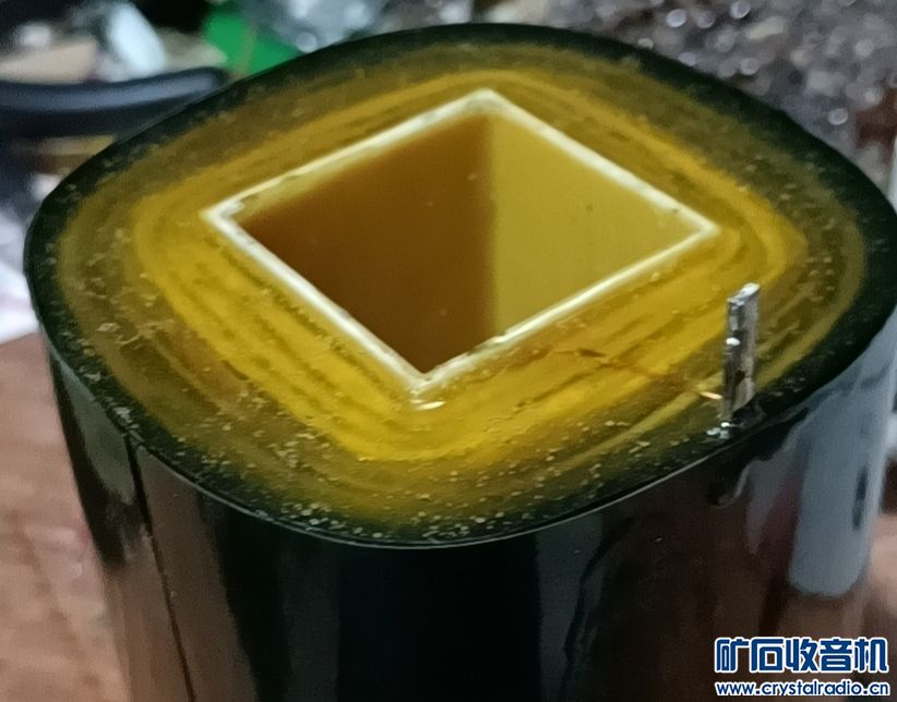

制成之后,吸取上次经验,只把铁芯四面刷绝缘漆,线包不浸漆。顺便尝试一下焊盘工艺
成品:

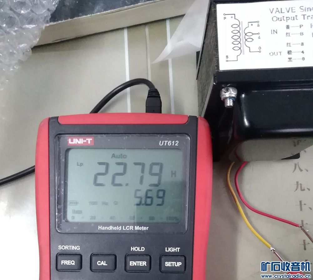

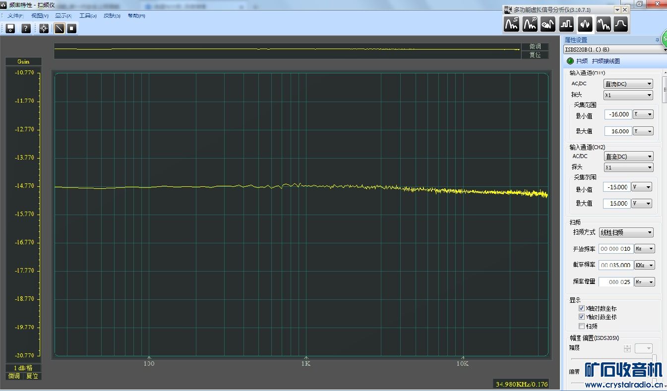

简单测试一下,
100HZ时电感22H左右。
1KHZ时的漏感9mH左右
10KHZ时的漏感,6mH左右
频响 测试很好,20~30KHZ-0.3DB
测试时,信号源假定内阻1.5K。
15
 楼主| 发表于 2018-12-5 21:15:40 | 显示全部楼层
mky6809 发表于 2018-12-5 13:51
版主: 你好,用这个铁芯能够做一个6P3P单端用的输出吗?  要是能够,请给个参数好吗?    谢谢了。
用在6P3P上,肯定能响。但是不见得好。
6P3P,最好用86X40的铁芯。 3.5K阻抗的。
初级0.25mm的漆包线,2400匝,次级用0.5的线,8欧是116匝,4欧是83匝。结构跟我这个图一样就行。

 楼主| 发表于 2019-1-13 14:53:00 | 显示全部楼层
arcdun 发表于 2019-1-13 01:12
没法子,只好厚着脸皮问了。
请问海版,绕组里面,初级,最里面靠铁芯那一段,“*”   标在左边,
其他所 ...
没有反绕的,只要存在反绕,频响就降低。
画左面和画右面,那是为了看着清楚。实际中,你方便从那边起,就从那边,这几乎没有影响,只要是同名端就行。
如果在图中,都画到一边,那线条会有更多的交叉,以前发帖,有人说看不懂结构图,所以我尽量画的简单点。
你不要顾虑和纠结的太多,先干起来再说,空谈误国,实干兴邦。方法可以言传,经验只能自己积累,一个不做,待着空想五十年,把所有因素都计算到了,也做不成好东西来。
回复 支持 2 反对 0

 楼主| 发表于 2022-4-16 20:47:24 | 显示全部楼层
yushi3910 发表于 2022-4-16 15:39
最后一点点建议,千万不要浸漆,浸漆就等于把钱往水坑里丢
必须的,前两年我有个帖子,现在找不到了。
