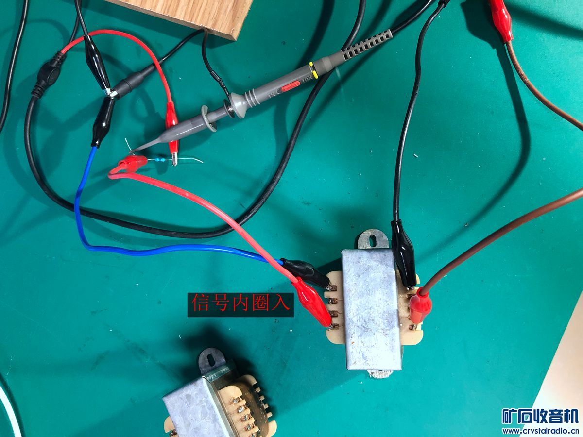

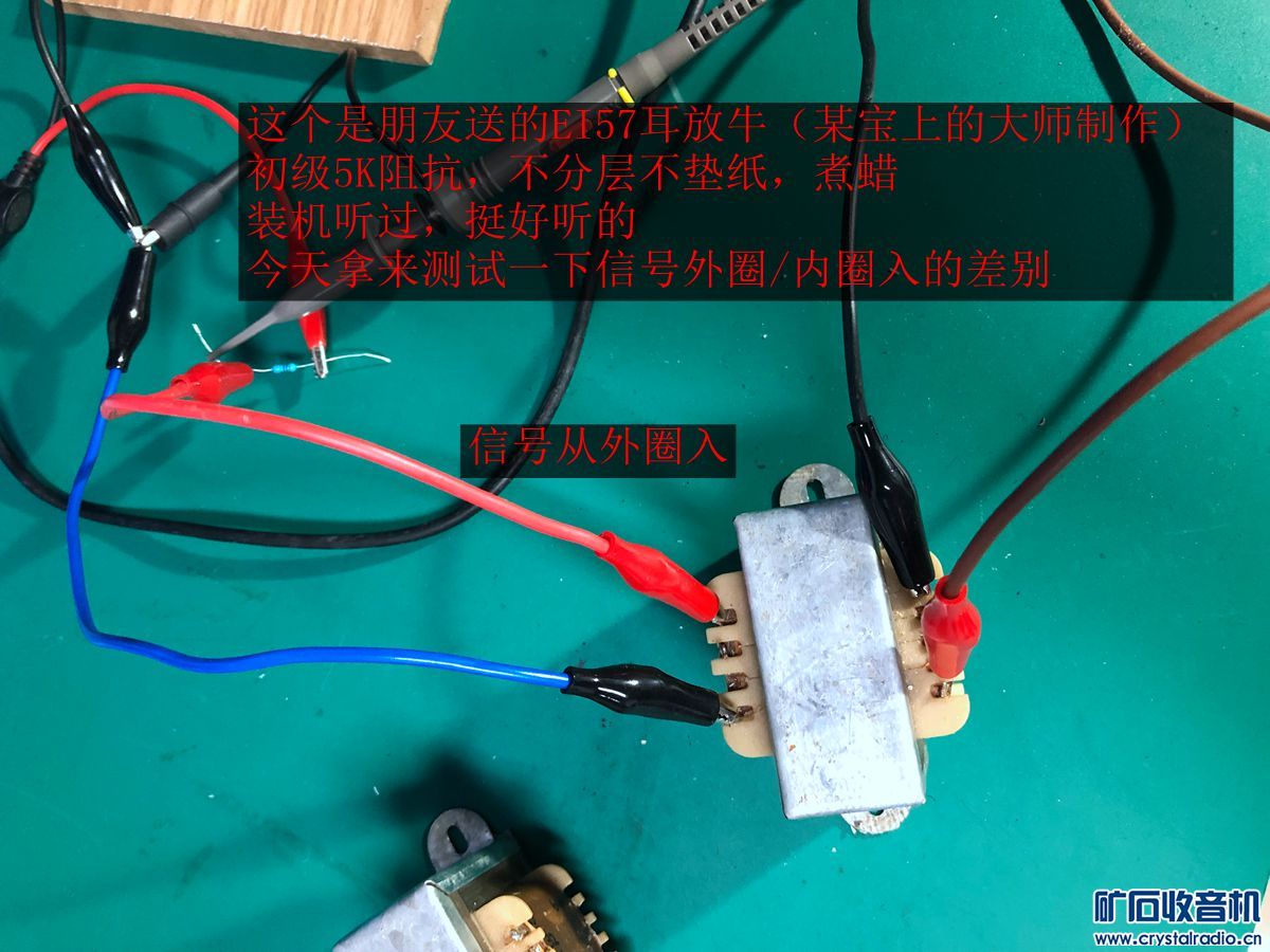

之前有坛友说外圈入/内圈入没区别,我好奇想求证一下。 今天拿一个成品牛进行测试,结论是:外圈入好!当然不一定能听的出来。发出来大家娱乐一下
 楼主| 发表于 2022-6-15 20:14:45 | 显示全部楼层
mowin 发表于 2022-6-15 16:56
之前有坛友说外圈入/内圈入没区别,我好奇想求证一下。 今天拿一个成品牛进行测试,结论是:外圈入好!当然 ...
有差别啊,本来就是外圈好,我以前说过 。
这是分布电容的影响

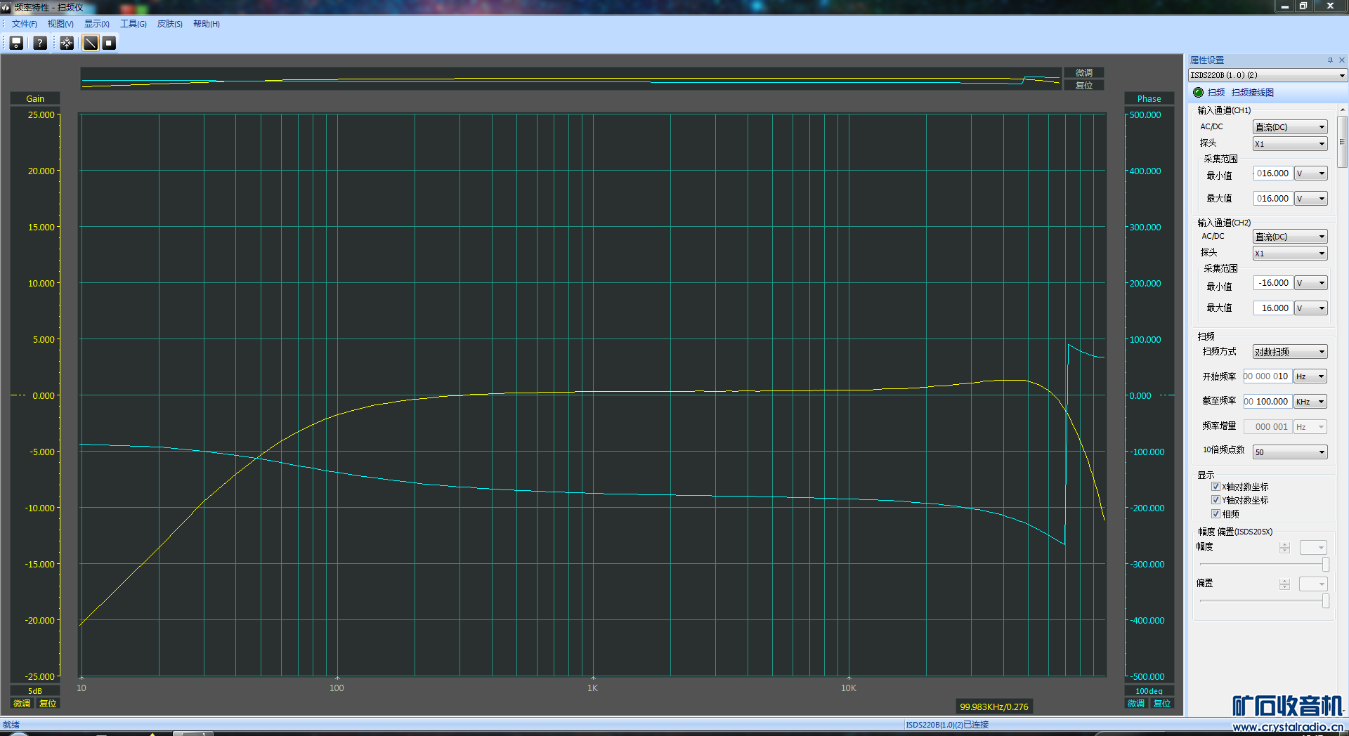

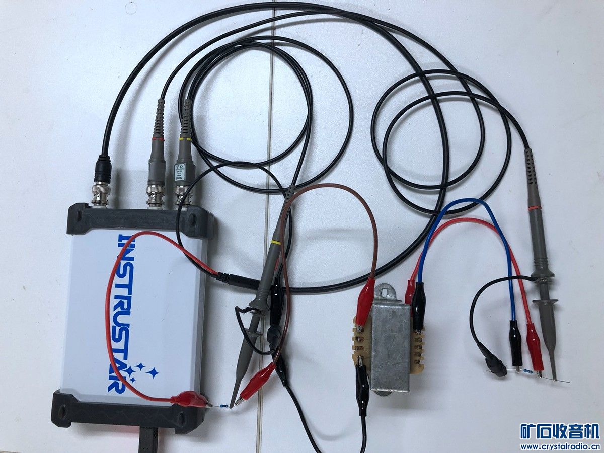

发表于 2022-7-22 21:25:51 | 显示全部楼层
今天得空对287#楼的收音机变压器做了个扫频,扫频接法跟方波测试一致。用的是跟海版类似的仪器,USB示波器
 楼主| 发表于 2022-7-22 21:29:32 | 显示全部楼层
5-500K没有啥意义,500K都已经到能发射电波的频率了。这么宽的范围,扫描也慢。
10~50K即可。50K取音频20K上限的2倍。

发表于 2022-7-22 21:45:15 | 显示全部楼层
海河 发表于 2022-7-22 21:33
实际接入 真实的电路中 扫一下看看。
用6P1或者6P6,次级用功率电阻。
我只是弄着玩,就设置一个不合理的值,设置对数扫频速度也不算慢,5Hz-500KHz约一分钟扫完可以接受,其实你说的频率范围完全够用。
接入实际电路扫还得要过一些时间,有结果再发图。感谢关注!

发表于 2022-7-23 11:26:43 | 显示全部楼层
给301#楼的耳放变压器也扫了个频,结果貌似也凑合,不垫纸也行啊,哈哈,供娱乐

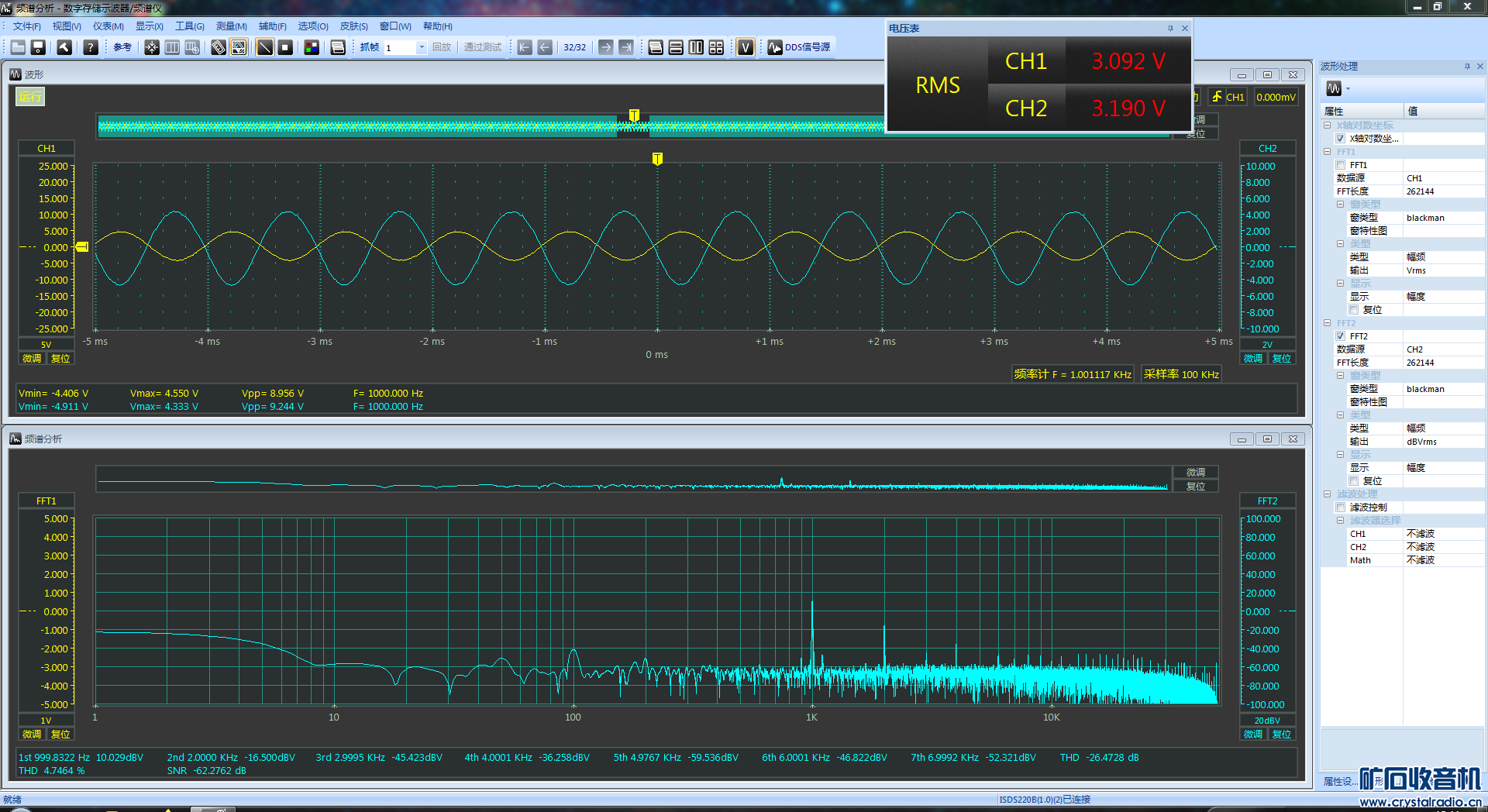

发表于 2022-7-23 15:54:43 | 显示全部楼层
手头正好有一台711-2,利用其后级来做在线测试,结果见图。
拆掉了原机CB-2-4,接入待测变压器,负载电阻是16欧,接输出变压器的16欧端子,由于DDS信号幅度只有这么多,调节至最大也只能推到大约0.64W,此时的失真约4.7%,就按这个功率来扫频。DDS信号直接进入栅极,把耦合电容拆掉了,避免原机前级影响。
