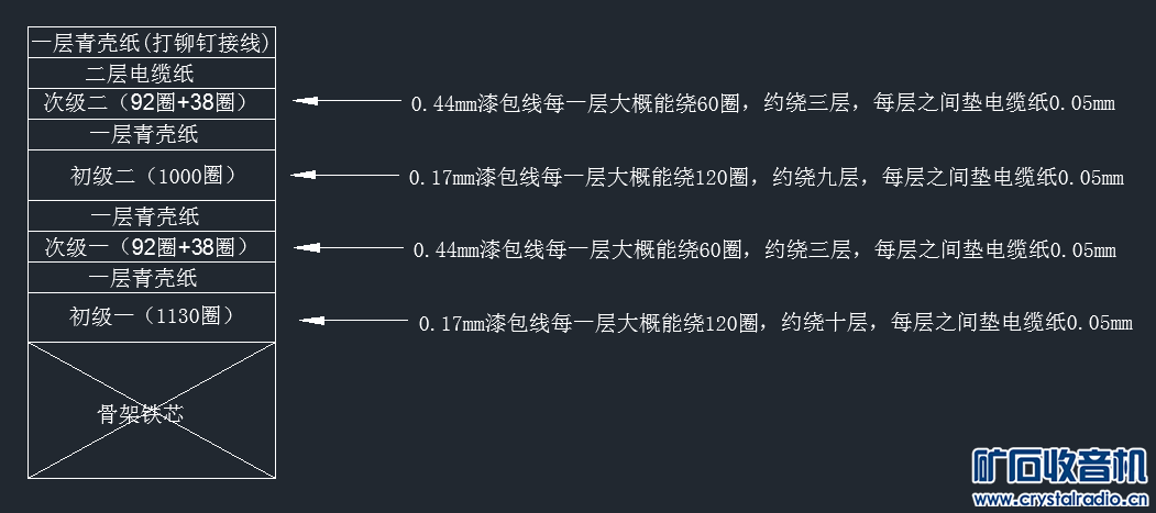

最近绕了个收音机变压器(非Hi-Fi)练练手,麻烦您帮过目一下,看看测试波形,点评点评
目标参数:
初级阻抗5K,效率取0.86,功率3W,低频响应70Hz,初级直流45mA,初级电感量11H,次级阻抗8欧和16欧,铁芯取EI66叠厚22mm(22x22),0.35灰片。
以下是实作:

线包结构
线包结构

目标电感量在11H,但是电桥测试结果令人迷糊,1KHz只有5.5H

发表于 2022-6-14 11:25:36 | 显示全部楼层
EI66空间比较有限,我就再简化绕法,哈哈,二夹二
补充一张图初级直流电阻。次级直流电阻量不太准,8R端大概0.5欧,16R端0.9欧
补充请教各位,方波的形状怎么跟音质对应?这也是比较迷糊的地方
