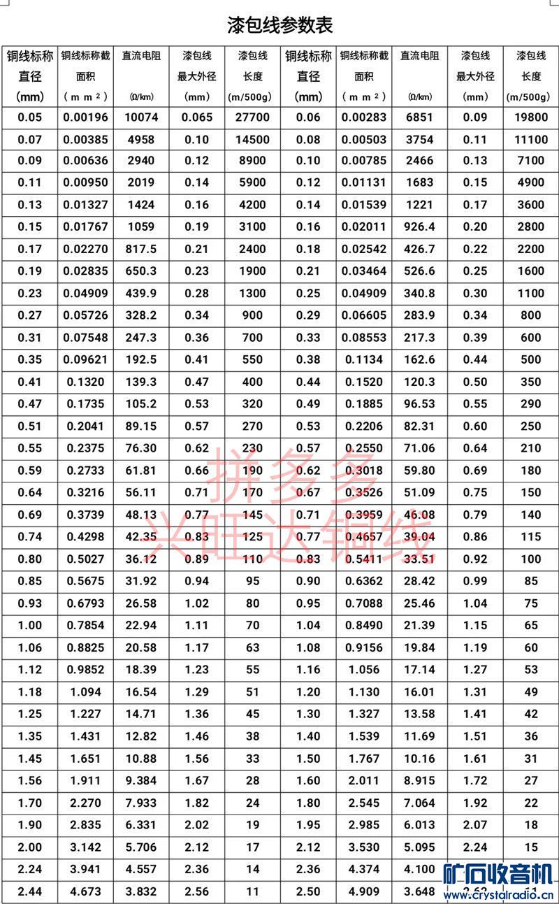

请教大家这款变压器 每个初次级大约需要多少漆包线 在现在的数据下增加铁芯叠厚能否改善低频下限或者改变漆包线的数据提高功率
发表于 2023-7-20 11:06:32 | 显示全部楼层
刻度盘 发表于 2023-7-19 16:37
请教大家这款变压器 每个初次级大约需要多少漆包线 在现在的数据下增加铁芯叠厚能否改善低频下限或者改变漆 ...
计算铜重,需要知道舌宽和叠厚,然后按平均匝长,乘圈数,得出需要多少米,按铜线规格可以算出铜重。
按上面数据,初级0.5公斤足够,次级需要按下表算一下。
