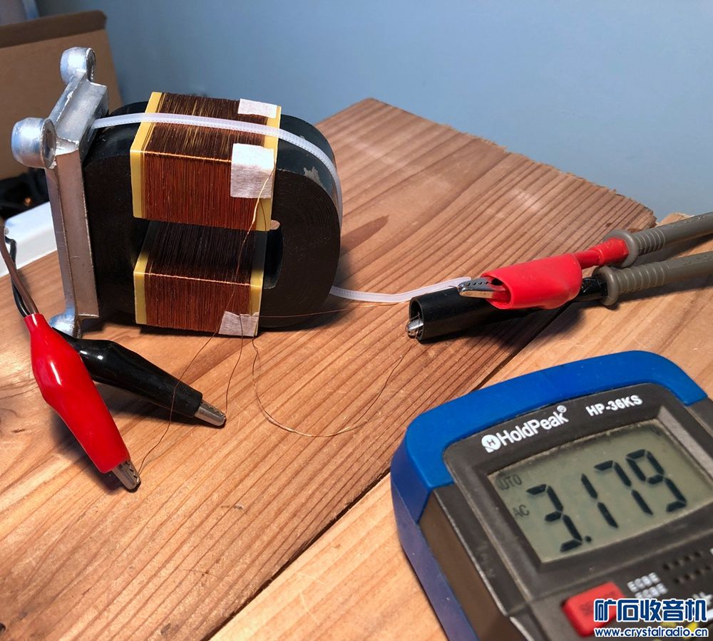

发表于 2022-5-13 08:21:54 | 显示全部楼层
原来是说我那个黑色磁芯啊,切实比较LOW,图便宜,玩玩没所谓啦。你们高手忽略即可

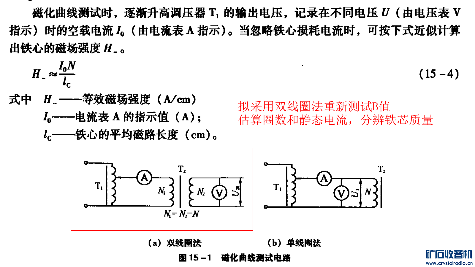

发表于 2022-5-13 08:49:14 | 显示全部楼层
周末回去重新测试一次铁芯,表格曲线一出即可知道是否可用。我通常拿数据说话,不是看一眼就下结论。

发表于 2022-5-14 15:36:24 | 显示全部楼层
CD16x32x40中频铁心测试数据 - 2.xlsx (34.99 KB, 下载次数: 71)
普通铁芯仅供娱乐
