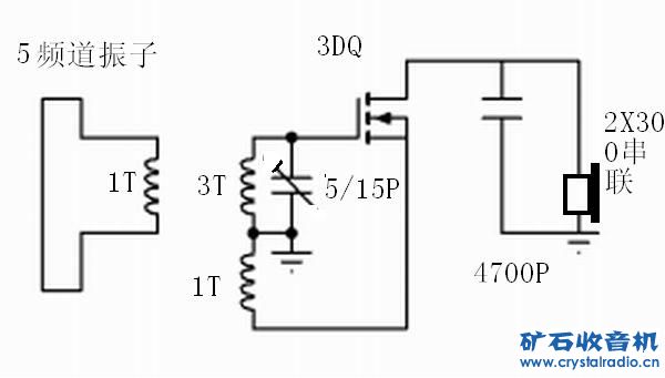

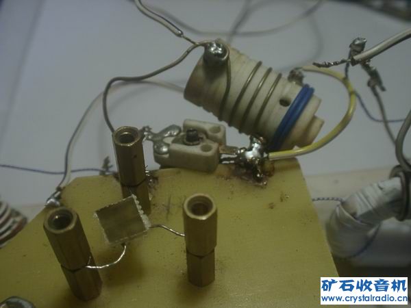

 楼主| 发表于 2011-3-2 09:35:14 | 显示全部楼层
用3DQ代替1SS86FM接收实验,灵敏度比1SS86高,而且使用低阻耳机。
发表于 2011-3-2 10:23:24 | 显示全部楼层
请问梁兄有FM线圈的详细数据吗?
严重有兴趣呀!

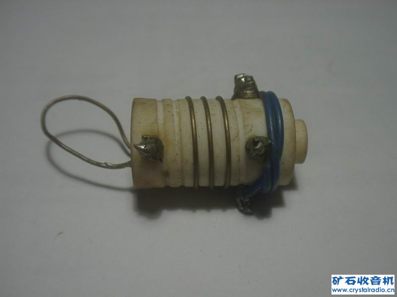

 楼主| 发表于 2011-3-2 10:35:09 | 显示全部楼层
回复 115# cz3700 的帖子
这是╴个高频磁架,主调3T,源极1T,直径12MM,可变5/15P。
发表于 2011-3-2 11:37:59 | 显示全部楼层
上电路图啊!仿制。
 楼主| 发表于 2011-3-2 14:28:51 | 显示全部楼层
回复 117# 我也要试试 的帖子
要配合电视五频道振子天线。
发表于 2011-3-2 15:19:15 | 显示全部楼层
5频道什么意思?黑白电视机才有啊!
发表于 2011-3-2 15:40:08 | 显示全部楼层
回复 119# 我也要试试 的帖子
5频道的频率正好在FM频段,所以5频道八木电视天线的尺寸和FM天线尺寸相近,可以直接代用。
