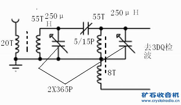

 楼主| 发表于 2011-2-25 22:09:00 | 显示全部楼层
回复 69# xjw01 的帖子
现在试的是两个高Q磁环线圈并联谐振双回路,这两个线圈闭合不耦合,通过一个高Q小可变耦合,初步发现灵敏度、选择性极佳。
发表于 2011-2-25 22:17:18 | 显示全部楼层
怎么叫3DQ呢?Q还分2D、3D的?
发表于 2011-2-25 22:19:36 | 显示全部楼层
回复 71# L.D.XIONG 的帖子
有没有示意电路?
 楼主| 发表于 2011-2-25 22:22:06 | 显示全部楼层
回复 72# 我也要试试 的帖子
3DQ是那粒MOSFET的型号。
