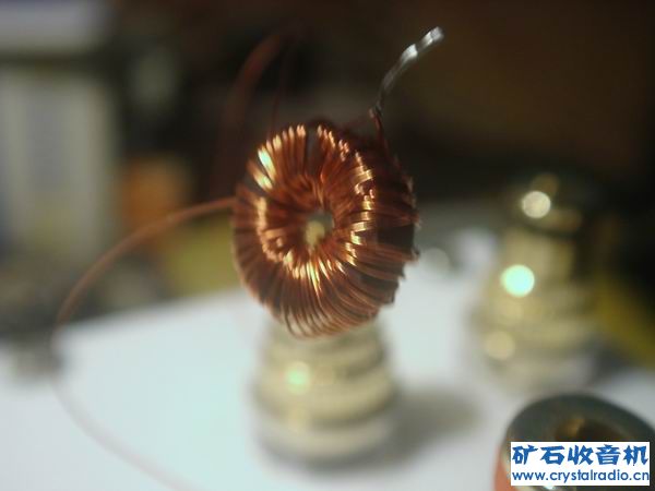

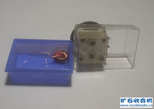

3DQ型MQSFET很适合作矿机捡波,利用一个312中周的小磁环作线圈,用0.15漆包线绕62T配270P小型可变,耳机则用两个SC2-300、SHH-1串联直接使用,灵敏度较高,用一条2米左右的拖线可清楚听到本地台。有兴趣的可以试试。(所有元件本坛友谊电子有售)

这盒子是2元店装耳环那种。

这个小磁环真的比空心线圈好,那太节省材料了。

312中周中有四个,Q很高!

声大袖珍灵敏度高,双联用223P也可以。
 楼主| 发表于 2011-2-22 16:16:10 | 显示全部楼层
回复 13# zyd1951 的帖子
对,可以用两连并联。
 楼主| 发表于 2011-2-22 16:21:28 | 显示全部楼层
这3DQ输入阻抗很高,输出阻抗却很低,适合低阻抗耳机,不用改高,另外接拖线处加接一个5/15P微调电容接天线,再加地线便是一架小型高灵敏度机。
