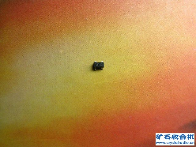

3DQ小型矿机

急切地想做一个
材料快找齐了,只差磁环
那位老大有高招, 怎样去搞一个来
YYDZ目录中没有它呀
 楼主| 发表于 2011-2-23 16:31:29 | 显示全部楼层
回复 33# 锡钛镀锌 的帖子
312中周中有四个。
发表于 2011-2-23 17:08:15 | 显示全部楼层
磁环有多大?
 楼主| 发表于 2011-2-23 17:14:21 | 显示全部楼层
回复 35# 我也要试试 的帖子
外径约9mm,内径约4mm。
发表于 2011-2-23 19:33:36 | 显示全部楼层
倒霉,买的小磁环现在要找不到了,一开始以为那么小没什么用。只有一个10mm的,拆的电灯管座上面的。
 楼主| 发表于 2011-2-23 19:35:30 | 显示全部楼层
回复 37# 我也要试试 的帖子
那种不行,Q很低。
发表于 2011-2-23 20:44:45 | 显示全部楼层
不就是大一点嘛,我买的小的是做扼流圈的磁环,应该是9mm,现在找不到。
 楼主| 发表于 2011-2-23 21:13:01 | 显示全部楼层
回复 39# 我也要试试 的帖子
不是大小问题,节能灯中磁环导磁率高,不适合高频。
 楼主| 发表于 2011-2-23 21:17:52 | 显示全部楼层
您看2007这个3公分的,导磁率100,Q值很高,节能灯中的Q值只十几。
 楼主| 发表于 2011-2-23 21:25:05 | 显示全部楼层
请注意:一定要找高频磁环,绕好后测电感要与可变配合工作在中波。
发表于 2011-2-24 10:13:02 | 显示全部楼层
回复 34# L.D.XIONG 的帖子
L.D. 老大兄
再麻烦你告知,怎样买到312中周呢?
俺不是像你一样的玩家,手中没有电子管收音机可拆。
 楼主| 发表于 2011-2-24 10:16:49 | 显示全部楼层
回复 43# 锡钛镀锌 的帖子
友谊电子张兄处有类似磁环,他己试成功,1.5米拖线收当地四个台,可向他购套件。
发表于 2011-2-24 10:40:13 | 显示全部楼层
回复 44# L.D.XIONG 的帖子
老大兄
助人为乐,功德无量
做好小鸡,请你先尝。
