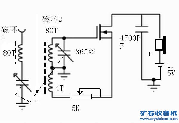

我做的3DQ 小矿机比其他检波二极管的好
可以直接用低阻耳机,这一点肯定值得一试。
但有一问题请教梁老师:
   我的普通矿机可以带号筒(7楼顶天线13米、窗铁丝网作地线,坐桌边看书能听清,约年20微安);但小矿机拖几米长的电线还是听不到声音,是否有什么问题?还是我离发射台偏远了?我一直不知本地电台在哪里。
 楼主| 发表于 2011-3-14 06:38:06 | 显示全部楼层
7楼顶天线13米、窗铁丝网作地线,坐桌边看书能听清,约年20微安,离发射台可能远些,矿机试验大都根据个人所在地的情况汇报的,不是人人都适合,有些地方本来就可以收几十个台,有些却收不到第四个台,不是千篇一律的。

回复 126# ym78321 的帖子
这机子加一节电池便是再生机,灵敏度大增。

"加一节电池便是再生机,灵敏度大增"。
好,一定试试.   但线路是否要改动一下?  现有的4匝能够起再生作用吗,从图上看好像是可以,但接法与通常的有区别.试试再说吧.
 楼主| 发表于 2011-3-15 17:18:36 | 显示全部楼层
回复 129# ym78321 的帖子
能,而且再生很强,用它作信号源好玩。
 楼主| 发表于 2011-3-15 17:22:37 | 显示全部楼层
记住,不起再生把4匝反一下。天线部分不要了,在磁环2定片处接一个5/20p微调接天线便可,5k调再生,回忆几十年前的鸟叫声吧。

今天在小矿机基础上,按照梁老师的方法,加1.5V
能有再生啸叫,能加大声音,最强的一个台有失真,我想是由于再生没采用可调措施造成。(这次直接加电池、没有改动电路或增加其他元件)。
有趣的是——
1、无再生时,我没有采用把4圈反接,而是干脆把电池反接,鉴于场效应都可以把S、D换用,所以反接电池后就能够得到再生啸叫,很好;
2、在正接得不到再生时,收台声音也增大,音质好但选择性下降。
[ 本帖最后由 ym78321 于 2011-3-17 22:56 编辑 ]
 楼主| 发表于 2011-3-20 06:16:31 | 显示全部楼层
回复 134# ym78321 的帖子
这5K是简单的控制再生,效果不好,要理想就用正、反4T然后用1K控制。
