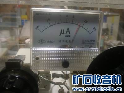

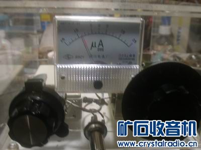

好贴好机顶一下。
这部无源机更奇妙,当收到台时可变往右转一点是正电流,往左转一点是反电流。强烈干扰房里的收音机。

 楼主| 发表于 2013-4-1 14:06:17 | 显示全部楼层
edwardseo 发表于 2013-4-1 13:01
三个问题:
1,3DQ是不是充当2ap2二极管的作用啊?它能正向导通反射截止吗?
2、图中没看到线圈?3DQ充当 ...
1,3DQ不是充当2ap2二极管的作用,而是近似开关管的作用,上包络导通,下包络截止(或反之)。
2,小磁环线圈。
 楼主| 发表于 2013-4-1 14:09:52 | 显示全部楼层
三个问题:
2、图中没看到线圈?3DQ充当 ...
3、11150008.JPG  这个图的焊接没看清楚,是按线路圈接的。
