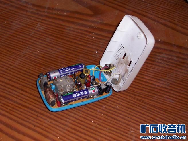

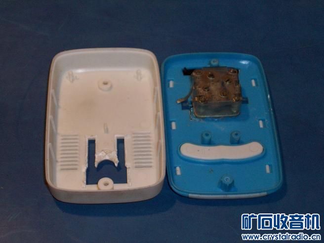

一直想做一部小型半导体收音机.可苦于没有机壳.而不能做成.没壳不能叫收音机啊!前些日子儿子的手机充电器摔坏了.被我检起来.感觉不错.比划一下.内部基本够用.开始找零件.磁棒.可变都是拆坏的小收放机的.磁棒直径10毫米的用不了.太大只有用这小磁棒了.其他的阻容件是旧电话上的.我想用老件.可惜装不小.扼流圈是电视机的电感从绕的.电路是普通来复两管机电路.我的地方信号不怎么好.磁棒太小.灵敏度不怎么高.因此加了外接天线插口.插上表笔声音就很大了.上图......

很费功夫。耳机是低阻的么?

回复 7# fzh547611
    谢谢朋友们加分和关注.耳机是高阻的.用在晶体管上可以.矿机不行
