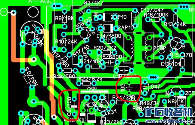

神机春雷3T3的板子--新画
 楼主| 发表于 2018-8-31 14:18:35 | 显示全部楼层
汽船声一般是音调控制连线、音调电位器、音量电位器等连线接错或是音调、音量线太长,没有用屏蔽线等造成正反馈现象产生的。
发表于 2018-9-1 18:29:01 | 显示全部楼层
建议加大AGC信号滤波电容容量(增加1倍以上,比如说并联一个不小于原来容量的电容)一试,如果能消除“汽船声”,再慢慢减少至保证不出汽船声的比较小容量。

发表于 2018-9-1 20:51:14 | 显示全部楼层
如果是212楼的那图的话:
      1、先将AGC放大管的基极电阻(可变电阻)阻值调大,若能消除“汽船声”则行,若调到最大也不能消除,则看看是否是AGC放大管的放大倍数太大所致。否则按下面处理
      2、加大AGC放大管集电极的电解电容的容量看看是否有效。(AGC滤波电容)
 楼主| 发表于 2018-9-1 20:54:36 | 显示全部楼层
xinjun5557 发表于 2018-9-1 20:06
感谢qzlbwang老师的指点。老师说的AGC滤波电容,是指C5的500微法吗?我刚才试了,好像没效果。
重点检查退耦电路,也就是说低频通向高频的滤波电容。并加大其容量。还要注意电位器的连线。
发表于 2018-9-1 21:03:50 | 显示全部楼层
xinjun5557 发表于 2018-9-1 18:09
下午把另一块板子的中波部分焊接好了,一试机,情况与先前完全一样,汽船声不断!拔掉后半部分与前面的连接 ...
如果断开高放板自激消失,那大概是高放自激了?您再把高,中放板连起来试,开机自激,短路高放可变电容与天线可变电容看自激是否消失?消失了,高放自激。如无效,断开第一中周输出端,是否安静了?安静,从陶滤波器输入端镊子加感应信号,中放,功放正常的话应有较大的燥音从功放输出。不安静的话,中放自激了。您说的汽船声描述得有误。
发表于 2018-9-1 21:09:47 | 显示全部楼层
ysh 发表于 2018-9-1 21:03
如果断开高放板自激消失,那大概是高放自激了?您再把高,中放板连起来试,开机自激,短路高放可变电容与 ...
把W1,10K电位器向-6V偏转也可关闭高放级,验证是否高放自激的简便方法。
 楼主| 发表于 2018-9-2 03:26:35 | 显示全部楼层
xinjun5557 发表于 2018-9-1 21:49
感谢以上各位老师的指点帮助,我再试试吧。
还有一个要注意,1、两块板子间的连线不要太长,太长了容易引起自激。2、最好把所有的琴键开关装好后焊上再进行调试两块板子。这是因为每只琴键开关在释放状态下都是要短路不用的所有线圈和不用的触点的。这些触点和线圈如果不短路也是较易引起自激的。还有那只较短的开关是用来转换外接唱机的,这只开关如果不释放短路不用的触点也是较易引起自激的。

 楼主| 发表于 2018-9-2 06:32:13 | 显示全部楼层
1R8/510也许接错,试试吧!
补充内容 (2018-9-2 08:54):
1R8/510欧我认为应该接-12V,如果接+12V,应该场效管不通电。
 楼主| 发表于 2018-9-2 09:09:20 | 显示全部楼层
那个短一些的开关是接外接音频输入的(以后我们可以利用它来接FM调频),这个开关一般情况下是接唱机的,唱机或外接其他录音等设备的输入,需要不同的频率反馈量。这个如果不按下应是接收音机本机的。你这个开关不按下没有汽船声说明你的低放部分基本没有问题。
在这个开关按下,正常的情况下,如果用手去触及输入点也是会有很大的声响的(或是交流声或是自激)所以有关这个开关的LIN引入线,我们需要用屏蔽线。这个开关按下的调整等以后再说,以后调这个开关按下以不自激为目的,调整几个反蚀电容可以解决了。
现在要重点检查的中频有没有-6V的电压,三端7906出的-6V或是稳压管+3AX31出来是不是-6V?中放级工作不工作?
