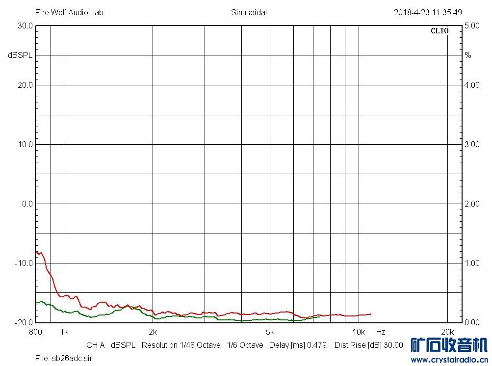

给老师交作业,也发两张前两天测试的高低音频响,请老师同学帮忙分析!
高音频响
高音频响
低音频响
低音频响

 楼主| 发表于 2018-5-14 09:14:22 | 显示全部楼层
测量距离有点近,最好一米
什么高音喇叭下限这么低?而且阻抗只有3.6欧?
发表于 2018-5-14 15:00:38 | 显示全部楼层
AudioCAT 发表于 2018-5-14 09:14
测量距离有点近,最好一米
谢谢老师回复,高音是印尼斯泊特 SB Acoustics SB26ADC-C000-4 1寸高音喇叭 ,阻抗是4欧姆的,测量距离是1米,不过房间有些小,麻烦老师有时间能帮模拟个分频,谢谢!
发表于 2018-5-14 15:05:43 | 显示全部楼层
e3po 发表于 2018-5-14 14:31
这是个好东西啊。
谢谢版主加分,这喇叭价格不贵,包邮320一只,买的时候店家也帮忙测了失真。
失真
失真

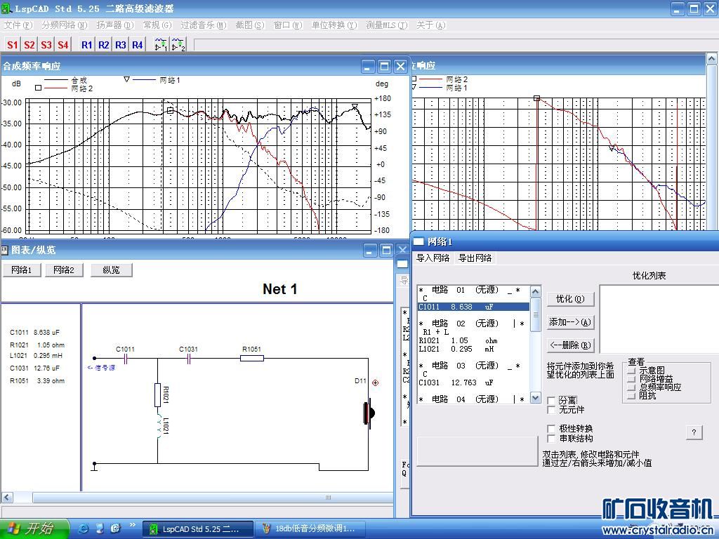

发表于 2018-5-15 12:38:13 | 显示全部楼层
AudioCAT 发表于 2018-5-15 11:57
别管什么经验足不足了,又不是做产品,先看看你的分频器仿真
谢谢老师回复,图纸如下:
 楼主| 发表于 2018-5-15 13:43:26 | 显示全部楼层
flscs1 发表于 2018-5-15 12:38
谢谢老师回复,图纸如下:
知道你高音电容一定小不了
 楼主| 发表于 2018-5-15 14:02:12 | 显示全部楼层
谢谢老师回复,图纸如下:
觉得你调的不错。
有几点注意
低音若是用限波器的话,要注意阻抗曲线,不要出现异常低的点
还要注意限波器里电阻的功率一般不会小
也不要过于为某些要求而降低频响要求,比如过于追求宽范围相位重合
衰减电阻应该减小些,对10Kz以上有利
频响曲线平直是高保真还原的基本要求,但这个平直也是大概的,如果你真的调整到非常平直,那这个音箱的声音也平平淡淡了。
好的音箱,都要为需要的音乐类型做微妙的频响优化,比如突出某些讨好人的频段。当然,成品箱中这种细微的优化不见得一定来自分频器,许多来自喇叭自身频响“缺陷”,这个“缺陷”在关键点上就是个性

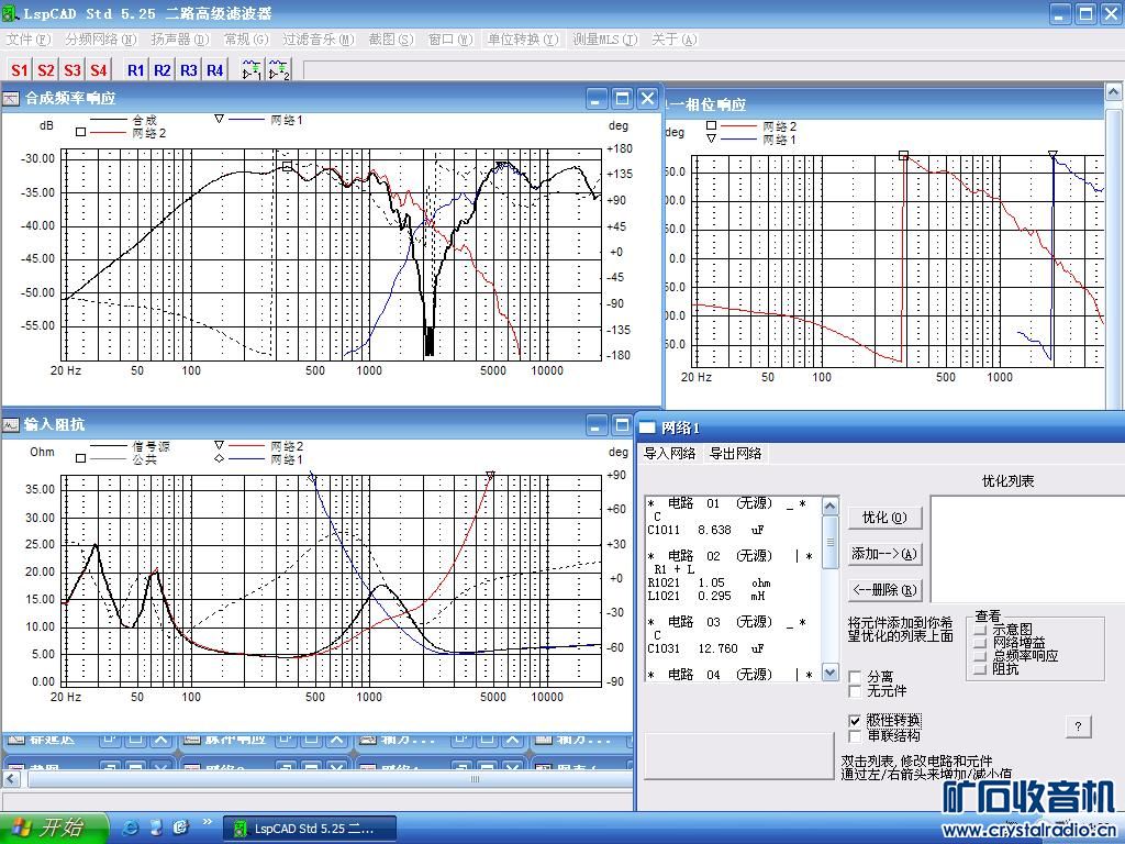

发表于 2018-5-15 14:15:53 | 显示全部楼层
AudioCAT 发表于 2018-5-15 14:02
觉得你调的不错。
有几点注意
谢谢老师,模拟了好几天也模拟不出理想的频响,主要没经验,不懂得取舍的问题,因为不知道什么样子的频响曲线对音质有利,另外还有个限波器的电感模拟出的值很大,用空心的成本就上去了,请问老师用什么样的磁芯和线径才能解决问题?烦请老师有空也帮模拟下,谢谢!
 楼主| 发表于 2018-5-15 21:00:45 | 显示全部楼层
flscs1 发表于 2018-5-15 14:15
谢谢老师,模拟了好几天也模拟不出理想的频响,主要没经验,不懂得取舍的问题,因为不知道什么样子的频 ...
限波点大约在1kHz,线径不用太粗,0.5mm够了,铁心电感就行
