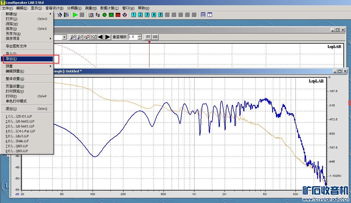

发表于 2018-5-2 10:59:11 | 显示全部楼层
ILXTF 发表于 2018-5-2 03:09
老师,我折腾到现在才完。不到九点折腾到现在,可能还没测好,远场的时候脉冲小如蚂蚁,我可能没对齐, ...
使用loudspeaker lab测试吧,将结果导出txt就可以用lspcad模拟,justmls测试实在不方便。
发表于 2018-5-2 11:01:32 | 显示全部楼层

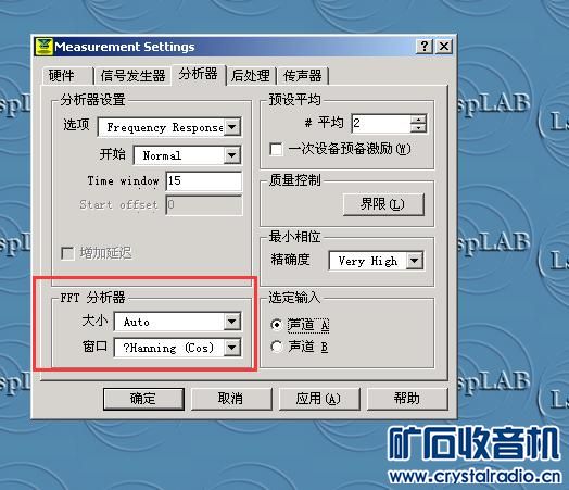

发表于 2018-5-2 17:47:37 | 显示全部楼层
ILXTF 发表于 2018-5-2 15:49
我找找看这个软件的方便之处和使用方法。。。  另外请发松一个个这个可以在XP版本下用的破解版本到我的邮 ...
发了,而且我觉得你没必要去到户外,你这不就一个两分频,分频点最低一两千吧。一个小房间里开3ms时间窗足够了。你又不需要在低频段做低音分频,低音测不准没事。厂箱也只有在做3分的时候像你这样测的。

发表于 2018-5-2 17:59:17 | 显示全部楼层
ILXTF 发表于 2018-5-2 17:53
另外,我那1000~3000HZ附近的相位线那么乱是不是相位锥喇叭导致的?
这我上面不是帮你问过了吗?你用那种脉冲对齐的方式,很难操作真正对齐的,我发的那个图相位不也是乱的。
用我说的那个,随便设置起始点,轻松愉快的。空间要求也很低,你有个七八平米的房间就可以。

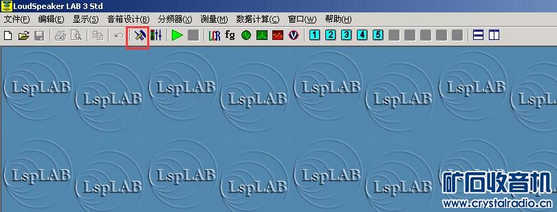

发表于 2018-5-2 20:28:24 | 显示全部楼层
ILXTF 发表于 2018-5-2 20:01
我在看操作文档,略复杂
有什么复杂的,从头到尾6张图,最后导出txt文件即可。剩下的回到lspcad里面该怎么弄怎么弄。
