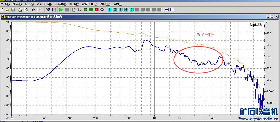

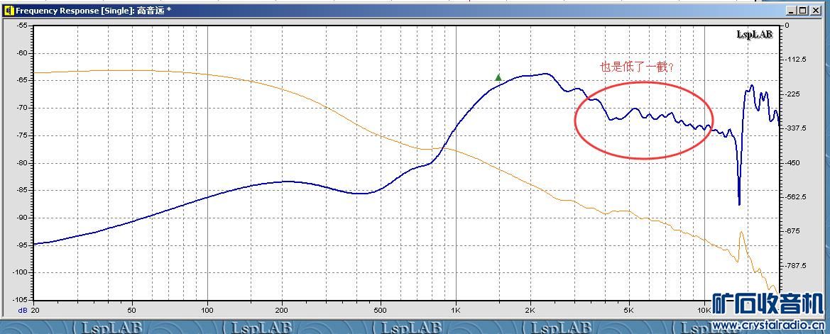

发表于 2018-5-4 03:16:22 | 显示全部楼层
这数据请各位帮看下,LSPLAB文件。。。。测到一半下雨了。 高低音远场.rar (69.72 KB, 下载次数: 1099)
 楼主| 发表于 2018-5-4 06:36:44 | 显示全部楼层
底噪,底噪! 底噪太大
话筒信号太小的原因

帮我看下我测那些数据有没有参考价值,我得消停几天,昨晚收得匆忙测量设备散架了,现在时不时又下雨。
发表于 2018-5-4 21:04:16 | 显示全部楼层
我觉得可能得重来,你这有些地方不对,部分曲线低了一截。按照你买的单元应该不会这样。我用更便宜的都不至于。
我觉得要么是你话筒,要么就是外面环境影响太大。在室内试试吧。

发表于 2018-5-4 21:32:57 | 显示全部楼层
ppt44 发表于 2018-5-4 21:04
我觉得可能得重来,你这有些地方不对,部分曲线低了一截。按照你买的单元应该不会这样。我用更便宜的都不 ...
低音的2KHZ之后的滚降和是对的曲线,以前单通道近场测量的时候就了然于胸了。至于高音,我觉得是因为我的高音面板有点深,加上樟板的衍射导致的
发表于 2018-5-4 21:34:43 | 显示全部楼层
ILXTF 发表于 2018-5-4 21:32
低音的2KHZ之后的滚降和和高音的那个大坑都是对的曲线,以前单通道近场测量的时候就了然于胸了。
应该不会,否则你的单元就太糟糕了。近场的高频做不得数的。
发表于 2018-5-4 21:38:41 | 显示全部楼层
肯定对的啊,买的时候就测过了。而且之后也测过猫老师那种丝膜高音,是平直的,所以话筒本身并没有问题。而且这个滚降正好在2.5KHZ,我感觉分频点多数在这,还省节分频元件值。。。。 就是高音屯了好多年,期间试过开超大音量来陈化,热到烫手,甚至钛膜都有点焦黑。。。。
发表于 2018-5-4 21:51:00 | 显示全部楼层
好像的确有问题啊。。。我记得没有低这么多的啊,而且这种时间窗居然看不到樟板效应  问题是好像用LSPCAD测到的结果也一样啊
发表于 2018-5-4 21:56:51 | 显示全部楼层
ILXTF 发表于 2018-5-4 21:38
肯定对的啊,买的时候就测过了。而且之后也测过猫老师那种丝膜高音,是平直的,所以话筒本身并没有问题。而 ...
我8寸的都得等到3500才掉,你这个肯定有问题。
