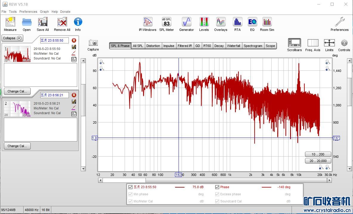

不测不知道,一测吓一跳
这是未开启时间窗口测得的SPL,10k有严重高峰,难怪平时音量开得不大情况听一天,晚上耳朵总是嗡嗡响
补充:采用乐之邦Digital声卡、61咪头测得
疑问:箱子用粉红噪声测过,曲线为什么是平直的?不也是实时SPL?

发表于 2018-5-23 11:34:14 | 显示全部楼层
gjh123 发表于 2018-5-23 09:21
不测不知道,一测吓一跳
这是未开启时间窗口测得的SPL,10k有严重高峰,难怪平时音量开得不大情况 ...
你要用时间窗,说不定10k的峰就没有了,一般这种峰都是单元本身的问题,跟制作无关,如果单元不是破烂一般不会有的。你这个测试结果,倒是显示出你中高频低了一截。
ppt44 发表于 2018-5-23 11:34
你要用时间窗,说不定10k的峰就没有了,一般这种峰都是单元本身的问题,跟制作无关,如果单元不是破烂一 ...
你说的对,开启时间窗,10k高峰消失
安卓测SPL平直,REW测中高频为什么会低一截?
这也是我疑惑的,两个验证结果不同?

发表于 2018-5-23 13:39:34 | 显示全部楼层
gjh123 发表于 2018-5-23 11:53
你说的对,开启时间窗,10k高峰消失
这也是我疑惑的, ...
麦克风本身,首先这个问题。其次,手机测到的应该是和环境综合的响应。使用时间窗后是箱体本身的响应。
发表于 2018-5-23 14:36:23 | 显示全部楼层
用REW测的未用时间窗,同APP测SPL一样,也是环境综合响应的结果
61咪头虽未校准但也能看到曲线走势,REW测出结果总感觉有问题
我感觉又要回到原点了,具体待以后添置测量套件再说吧
发表于 2018-5-23 14:57:23 | 显示全部楼层
61咪头虽未校准但也能看到曲线走势,REW ...
REW的时间窗其实是设置同步更新的,用默认的时间窗测到的结果也很接近本身频响。。和手机的机制貌似不太一样。
