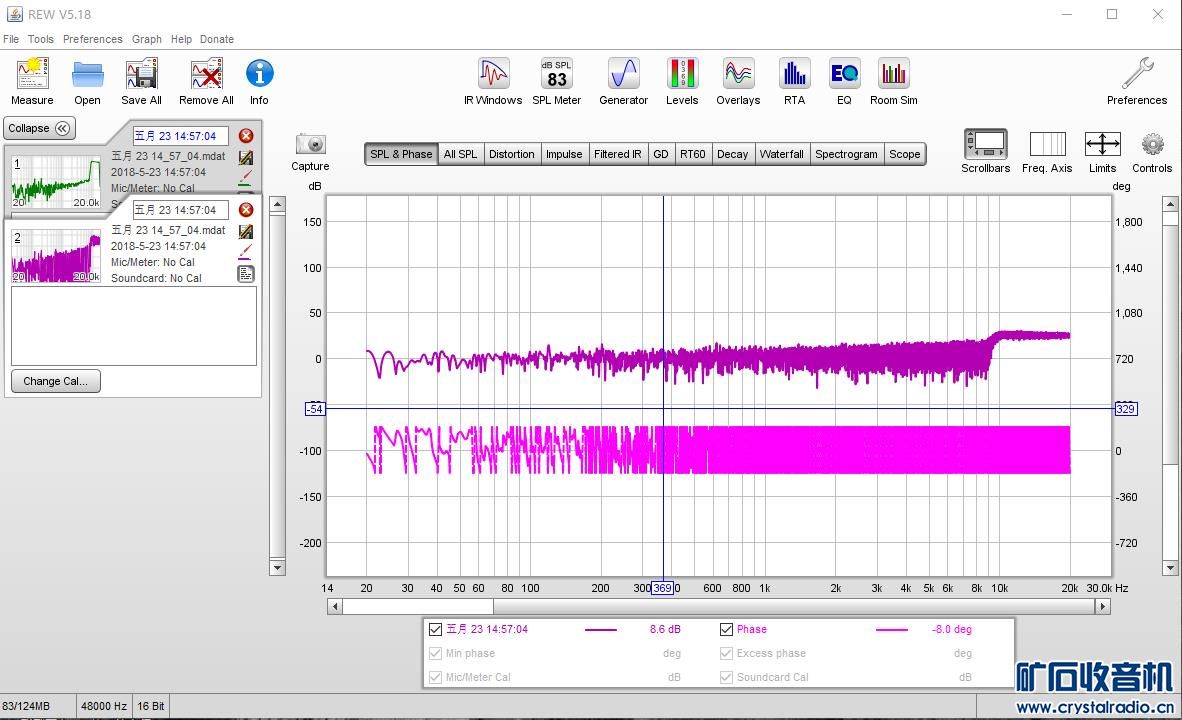

发现麦克风拾取音量太小,才11,调到100又测了下SPL
发现曲线好漂亮有木有,不敢相信,只是10k开始上扬
迷茫了

不过你的图参考起来很难,垂直刻度太大了。。。
发表于 2018-5-23 15:45:58 | 显示全部楼层
你这是线路都没接没选对还是声卡设置有问题产生的错误曲线。。。。我出麦断线,环路设置有误的时候时常得到,有时候声卡设置错误或者驱动问题的时候也会发生。

我也jd我REW测的有问题(还没有APP测得的准,至少高音头16k滚降与官方一致)
谢谢提醒

我的测量夹具昨晚刚刚重新组装好,希望没有问题,晚上再测

怎么会平直,你看你手机那个结果的刻度,下跌比电脑更严重。

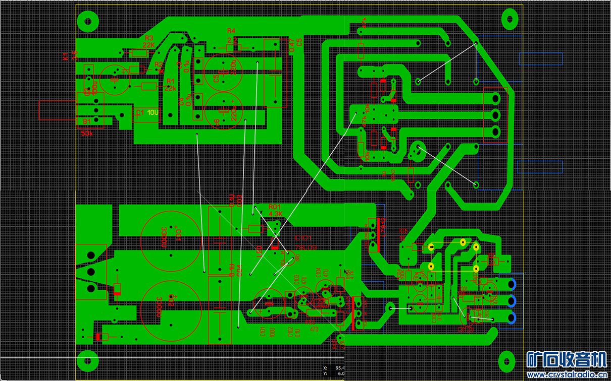

老师,这地线的铺设好难。。。。
