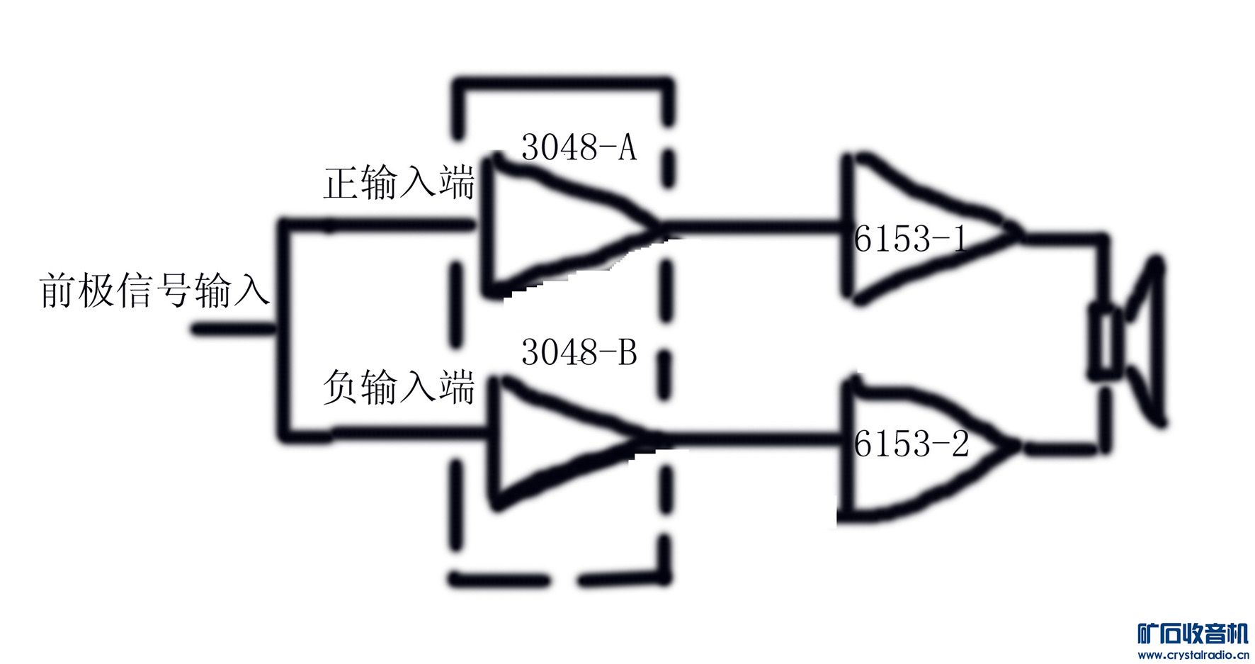

(3042775020)先生,你好。我想请教。利用STK3048的正负(1脚14脚或2脚15脚)输入信号脚直接倒相推动双STK6153(BTL输出)能否成功。如可行想请你帮设计STK3048输入部分图纸。既3048两个电压放大器同接一个信号,单端输入,双端输出(正相和反相)推动两块6153合成BTL输出。还有STK3048两个放大器(正负)放大倍数的对称设计。谢谢了

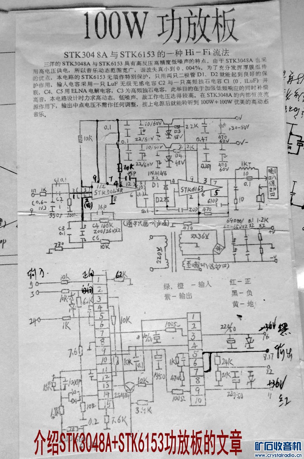

(3042775020)先生,你好。关于BVceo你说的有道理,我提到的是Vbeo,Vcer对6153影响。输出功率问题,就仁者见仁智者见智吧!关于stk3048倒相我是看到过往的本网一个老师的电路。注意,是下半部分。请参考。  看电路似乎是用到stk3048的正反输入。 谢谢
发表于 2018-7-2 17:22:46 | 显示全部楼层
laolaolaobai :你好!你发的两张图不知道是不是同一篇文章的。第一张图在这个帖子的55楼见过,第二张图只是说4块STK3048+STK6153组成BTL功放,并没有STK3048直接提供倒向激励信号的说明。从原理说,单端输入,双端输出的差分电路是提供BTL功放激励信号的最理想电路,那样要求对你在操作层面有困难,所以我提了用双运放获取正负激励信号的方案。并且告诉你供参考。我从一开始就告诉你需要具体地讨论具体的问题,除了定性还需要定量。像你这样只是讨论定性的东西,没有具体的参数要求,我实在无法提供使你满意的答案。同时希望你学习一些电路的基础知识,其实有一些问题是完全可以通过自己学习就能够解决的。其实也不怕你笑话,我当初刚开始装收音机的时候,整整两年没有成功过一次,等到迈过这道坎,回头看看,那都是过去。

(3042775020)先生,你好。首先感谢你发给我的资料与对电路的讲解。谢谢。我发的两张图是同一篇文章的。你可在本网搜一下。正因为此篇文章没有STK3048直接提供倒相激励信号的说明。所以:我曾向你请教(3042775020先生及朋友们这个STK3048利用正负(1脚14脚或2脚15脚)输入信号直接倒相能否成功)。朋友你提到(那样的要求对我在操作层面有困难)。你的理论强,请你能否帮我分析一下(想在STK3048获取反向驱动信号,就实际情况而言不可操作..借用你言。)是我表述有问题?还是你从字面上的理解有偏差?还是从电路上完全不能实行?还是你现在只有应用?要理论就.......。 麻烦你能交流一下,共有几点?让我更清楚,使大家共同受益。非常感谢。为增强你从字面上的理解方便,下附一张方框图 当然定量也好,定性也罢。你基础好,就再帮助我解释STK3048直接倒相为啥不行。哪怕只在理论上。再次感谢朋友。
发表于 2018-7-2 23:38:43 | 显示全部楼层
laolaolaobai :你好!按照你提供的框型图和STK3048内部示意图,当信号从反向输入端输入时,反向输入端三极管的交流负载只有它集电极上端的电阻,连接成超二极管做稳压管使用的三极管对交流信号的阻抗几乎为零。结果是,1 反向输入时增益很低并且差分电路两端极不平衡。2 负反馈网络就算和正向输入同样配置也无法达到同样的放大效果,失真基本无法改善。3 由于运放正向和反向输入阻抗的差别,整个系统的激励偏差引起的失真基本无法通过调试获得改善。这些是从基本原理层面的基本分析,给你参考。之所以说就实际情况而言不可操作,因为最合适的办法是改动STK3048的分差放大电路部分的设计获得正负推动信号,但是你也明白,这是不可操作的。基本就是这些了。有事再说。

(3042775020)先生,你好。感谢你对STK3048电路的讲解。非常好。但你提到的几点大家以前看图就都已经是知道的。(就是缺少3048的详细内电路与参数,无法量化)所以我才同大家探讨请教的这个STK3048利用正负(1脚14脚或2脚15脚)输入信号直接倒相能否成功也就是  能否克服这些个问题。你提到的前二点,我就是想.不能按照你提出的第二点反向负反馈网络和正向输入同样配置。利用正反向放大器是两个独立部分,分开配置,达到平衡。(楼主的电路两级放大才24倍)。是否有可能成功?? 但如果正反放大相差1--2个数量级就另当别论了。(有空可实际接入测量一下)  关于第三点,不是太大问题。实际也是可以用负载性能好,输出阻抗低的前级放大来克服困难的。毕竟前级是小信号,设计范围较宽。你最后说的,(因为最合适的办法是改动STK3048的差分放大电路部分的设计获得正负推动信号 ) 才使我对此关注。   再次感谢你的回复。

laolaolaobai :你好!你有没有想过,按照你的框型图配置只用了2片STK3048和4片STK6153.剩下2片STK3048做什么用了?
