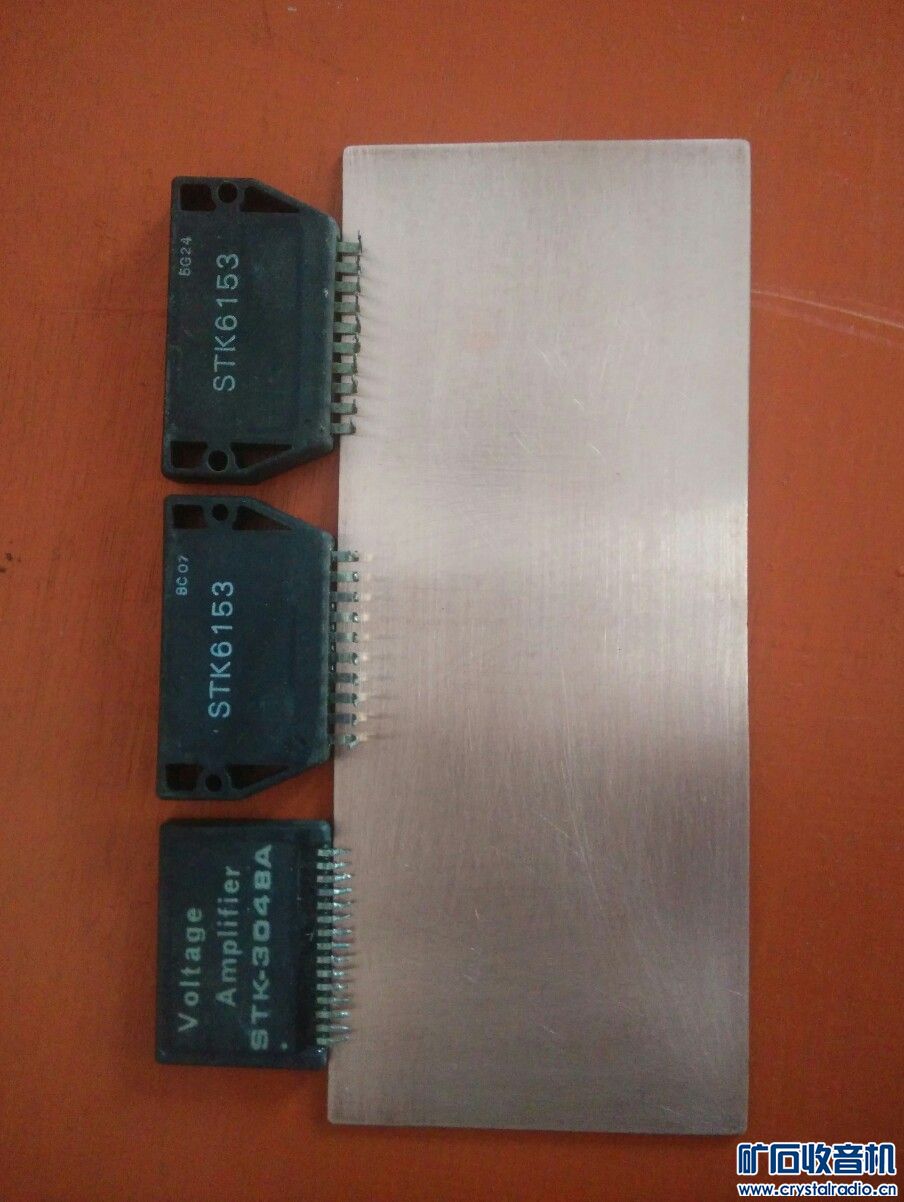

坛友4508制作和拆解了STK4191和STK3048,这勾起我对厚膜的热情,想起箱子里还有3048+6153的功放板于是重新制作一功放,继续使用6153的集电极输出形式,为了验证集电极输出的6153到底音色如何。

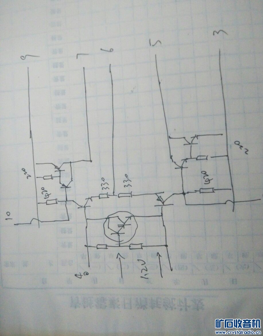

6153没有静态电流,听不出来交越失真,因我怀疑1.4脚之间的热补偿电路有问题,怕热失控所以不要静态电流,这个没什么问题,好多专业功放也没有静态电流根本没交越失真,2和10脚之间不接电阻,1,4接个150的控制静态电流

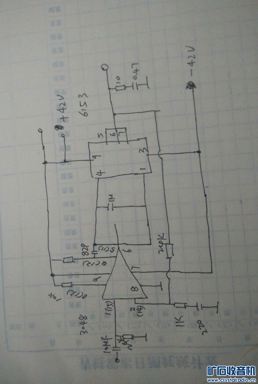

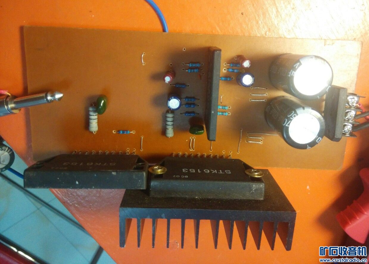

又经过一天的调试,把3048的正输入加个220P的电容对地,然后把6153的1.4脚加一个150欧电阻,电路工作正常了,6153的1.4脚在不加电阻的时候电压达到3.2伏,加150欧电阻后电压在1伏左右,6153没有了发热情况,输出中点稳稳的定在0伏,我用直流正负42伏供电,小音量3048微温,6153不热,声音清脆细腻干净,大音量没合适的散热片发热很快没长时间试,但感觉力度十足值得一玩。另外在一开始调试时,电流居然达到10安,6153都没事,看来6153功率真不小

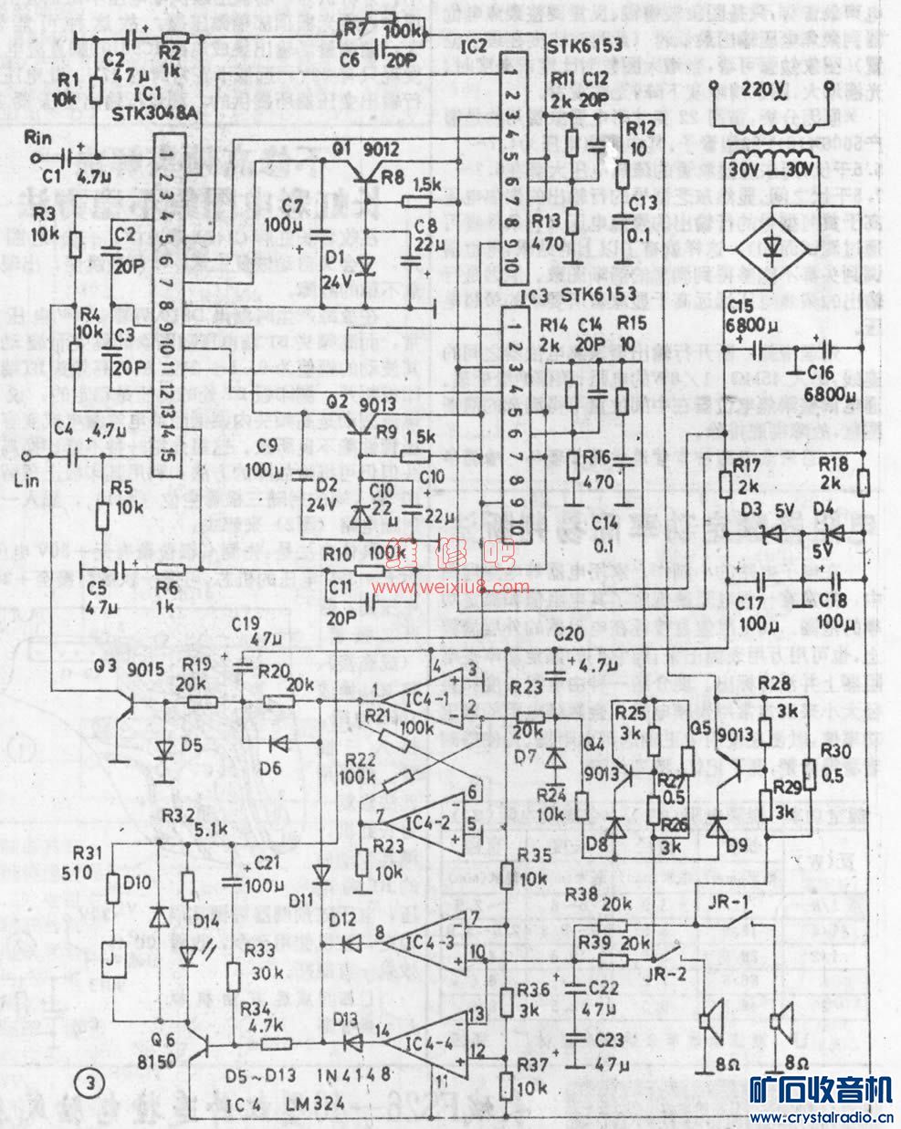

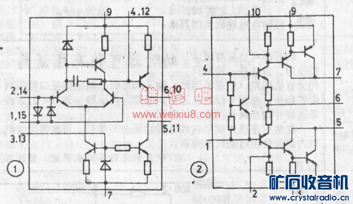

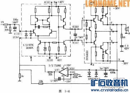

楼主的图3-41输入端有两个限幅二极管,那样的话信号超过限幅电平后就脱离线性关系没法实现正常放大功能。输入端差分放大转第二级共射-共基放大,接三极管有源负载,共基的基极和有源负载的基极短路变成两个二极管那这一级就失去了放大作用,无法正常工作。下边的图1相对比较合理。只是输入端的限幅二极管还是觉得不妥。图3中STK3048的3和13脚各通过10k电阻接到左声道的输入端是什么意思?我搞不懂。电源部分STK6153的供电是变压器30V整流输出大约值应该在36V左右。STK3048供电是经过电子稳压大约在23.4V左右。这样的配置不太妥当。前级的最大电压输出幅度峰峰值在正负18V左右,后级的电压高只会增加功率管发热,不会提高输出功率和改善电路性能。
laolaolaobai认为图3的总放大倍数只有24.我不知道你是怎么算的。从STK6153的5,6,7脚到STK3048第2脚的负反馈电阻是100k,STK3048第2脚的接地电阻是1k,这样放大倍数至少是100倍。你的24倍是怎么得到的希望说明一下。谢谢!

怕乱码所以一段一段发。首先上网索电路图发现了几个版本,对于6153的6脚有的是用一个470的电阻接地,有的是5.6.7脚直接连在一起,分析内电路决定把5.6.7脚接在一起。对于3048因为以前用其做过推动功率管功放,所以继续使用之前的电路,最后全电路如图

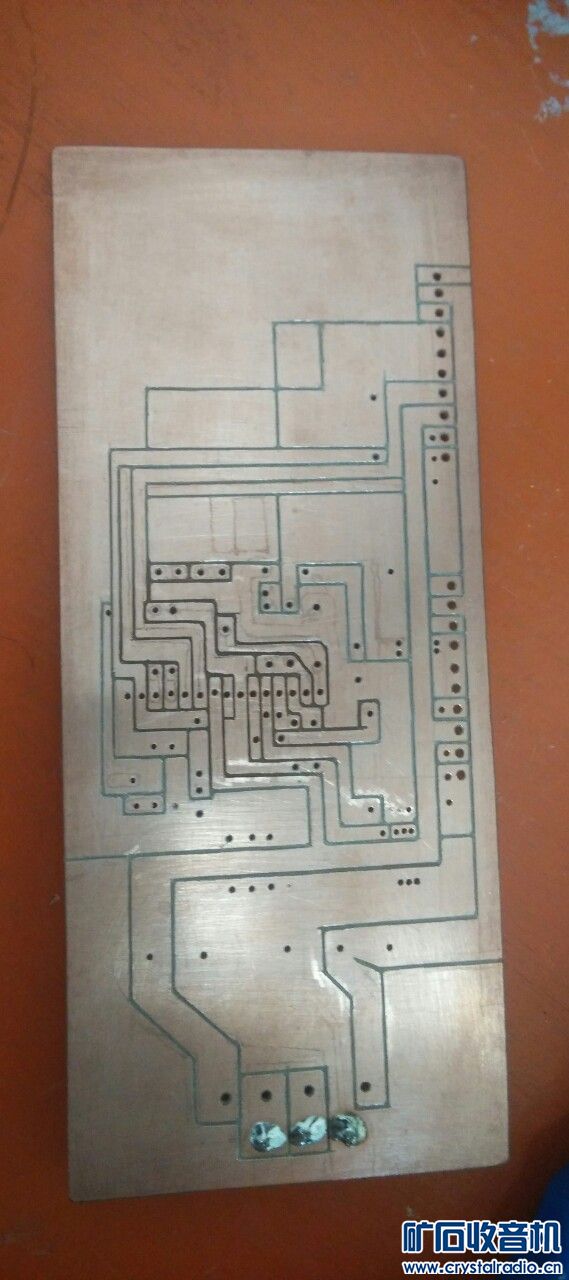

制作电路板,本人刀客,不会高级的玩意。一天时间电路板刀刻焊接完成,通电试机1秒巨热,看来我也翻船了

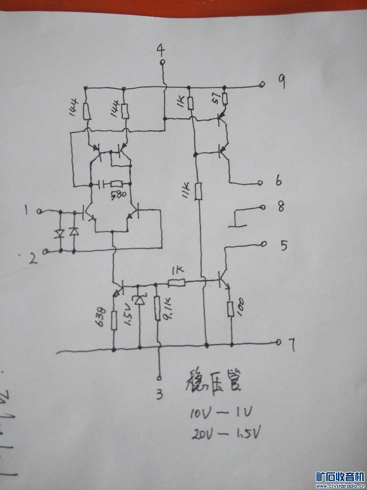

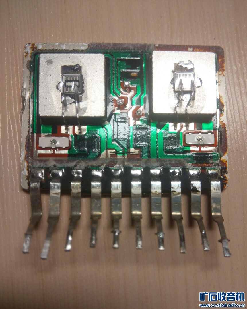

怀疑网上的6153内电路不正确,于是又找出一块6153拆解测量内电路基本和网上的一样,只是控制静态工作点的三极管BE压降是1.2伏,而不是0.7伏,怀疑是复合管
