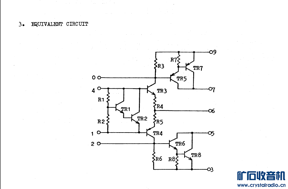

STK6153的标准资料

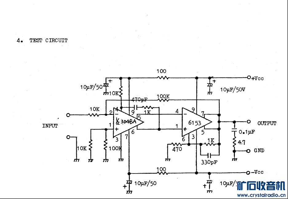

发表于 2019-7-9 21:44:56 | 显示全部楼层
6153实际使用可以在10、4(1、2)脚之间接几P的小电容用于消除自激,当然没有自激可以不用,10、9(2、3)脚之间可以并电阻用于减小T5~T8的静态电流,也可以在1、4脚之间并电阻用于减小T3~T8的静态电流。然而总体来说,集电极输出的音质不会很好,何况最末用了三级放大,要玩好它很难。3048推两级放大的射极输出功率足够一般家用,玩起来简单,不出意外声音定比6153要好。

发表于 2019-8-10 16:56:50 | 显示全部楼层
6153 最近把玩了一下  标准电路  配合3048的电路 同条件对比高音部分总是不进如意 单独作为底音炮放厚实感超越一般集电极输出功放
发表于 2020-12-29 11:45:05 | 显示全部楼层
jiachangchun 发表于 2018-2-23 09:11
怕乱码所以一段一段发。首先上网收索电路图发现了几个版本,对于6153的6脚有的是用一个470的电阻接地,有的 ...
2楼手绘图纸,stk6153的1和4应该对调才对,标反了吧?

 楼主| 发表于 2021-3-19 21:58:35 | 显示全部楼层
我这个是正确的,网络上很多图纸标反了,没记错当年电子报上的也错了。
