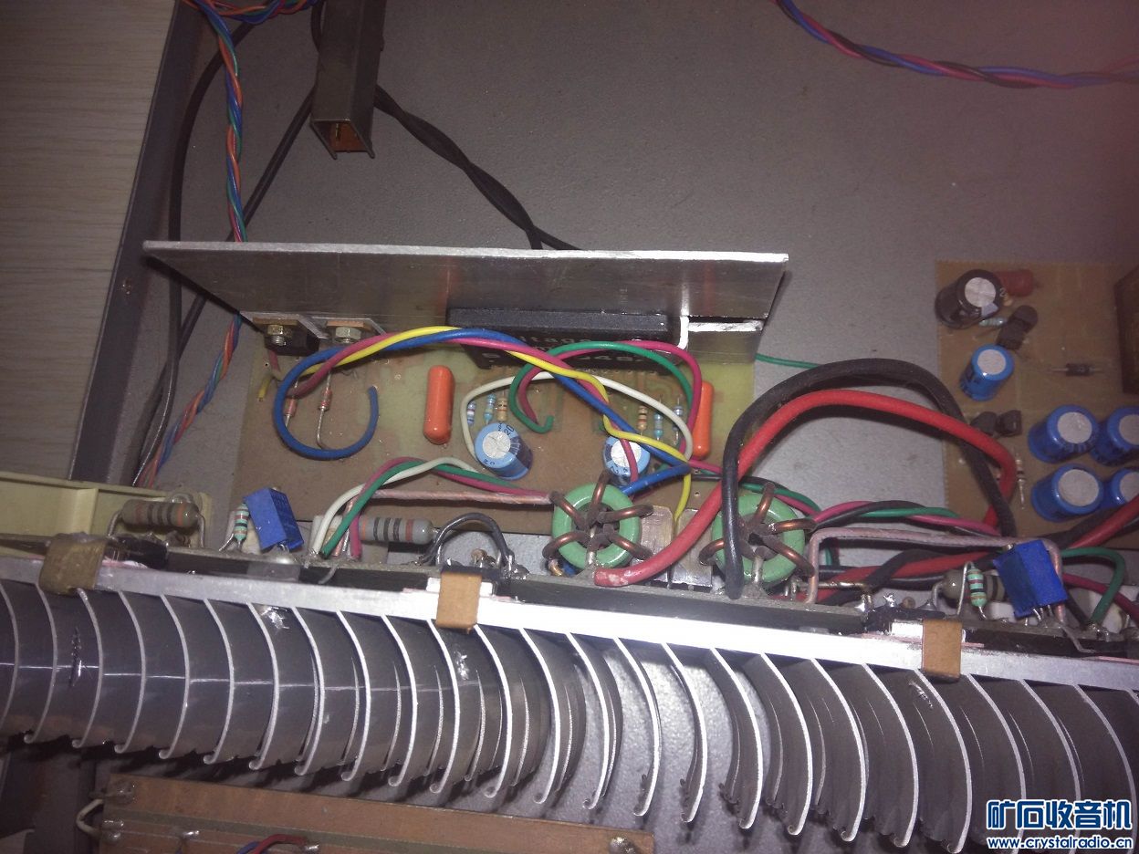

     发个图片  给烧友们 过过眼瘾
 楼主| 发表于 2018-3-21 20:41:23 | 显示全部楼层
diy爱好 发表于 2018-3-21 18:11
发个图片  给烧友们 过过眼瘾
我这拿不出手啊
发表于 2018-3-21 21:42:11 | 显示全部楼层
      没关系滴   交流交流   学习学习嘛
 楼主| 发表于 2018-3-22 15:40:10 | 显示全部楼层
diy爱好 发表于 2018-3-21 21:42
没关系滴   交流交流   学习学习嘛
好些年前做的了,输入用铝壳的全密封继电器切换,前级是5532,后级是3048推皇冠800拆机的功率管,尽管我有好多专业功放,可家里一直在听这个,音箱是英国的奥妙。
发表于 2018-3-22 21:43:29 | 显示全部楼层
jiachangchun 发表于 2018-3-22 15:40
好些年前做的了,输入用铝壳的全密封继电器切换,前级是5532,后级是3048退皇冠800拆机的功率管,尽管我有 ...
    这么好的东西  还说拿不出手啊 兄台   现在新元件的质量  哪能和以前的比
发表于 2018-3-22 21:45:44 | 显示全部楼层
    厉害哦   板子全部是纯手工 打造
