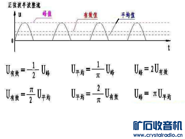

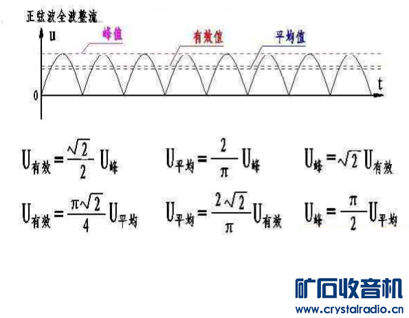

爱你矿坛 发表于 2018-6-26 20:23
我查了,正弦波经半波整流后的电压有效值是电压最大值的1/2,即0.5。
截了几个图,对于正弦波,峰值、有效值、平均值三者关系如下:
严格地说,正弦交流电的平均值为0。此图是取了绝对值后再计算。
发表于 2018-6-27 16:00:58 | 显示全部楼层
你的这几张图,把关系厘清了

发表于 2018-6-28 00:01:53 | 显示全部楼层
谢谢你的截图。这样情况就更清楚了。

发表于 2018-8-28 09:19:12 | 显示全部楼层
sxchessman 发表于 2018-8-27 21:35
你这查的什么资料?这么误事啊!
#212上有数字有图,上面有什么错的吗?请指教!
