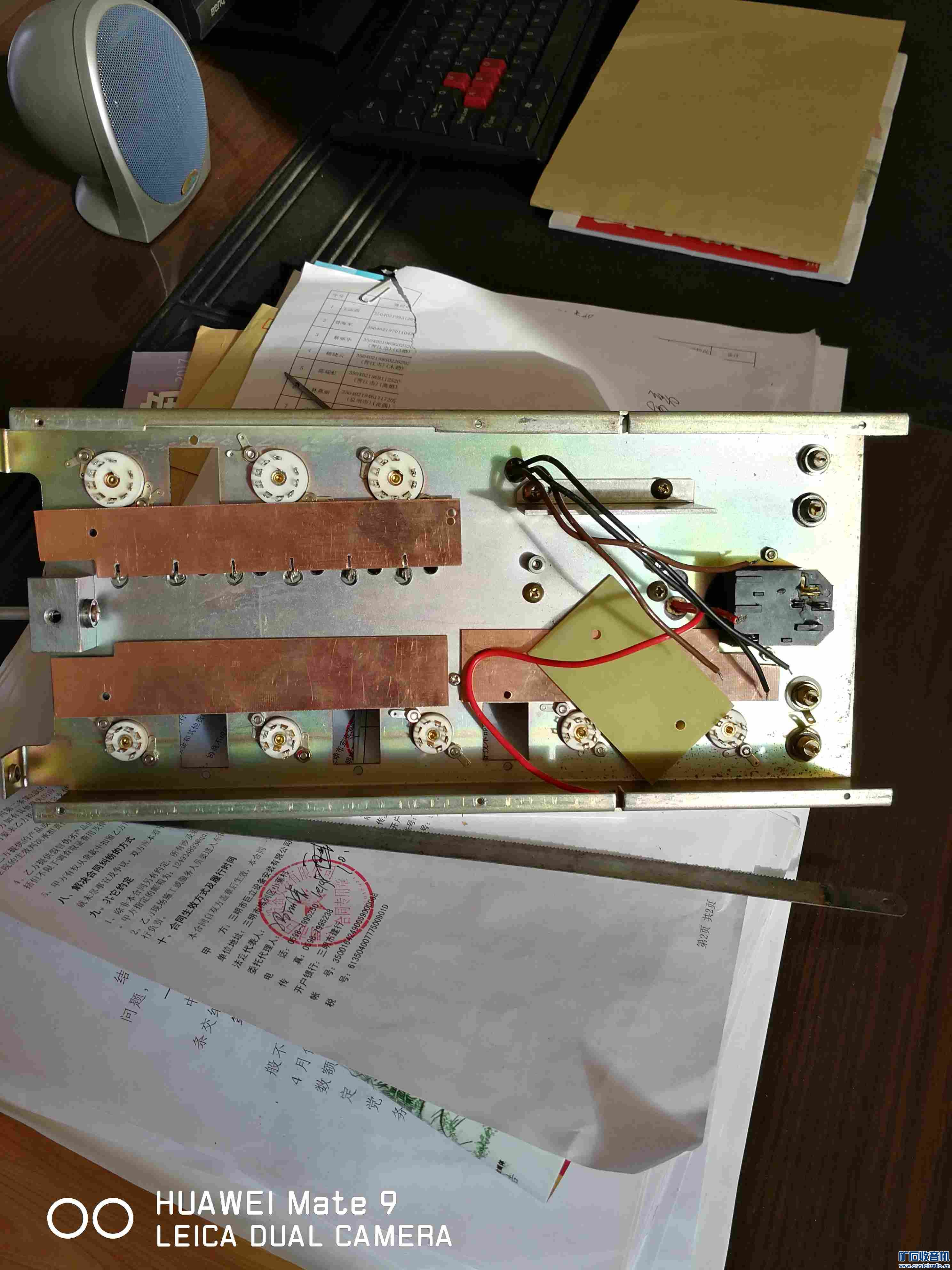

楼主: 1950450598
高起点搞个前无古人的胆fm收音头
 楼主| 发表于 2017-11-4 09:06:32 | 显示全部楼层
今天进行pcb制作

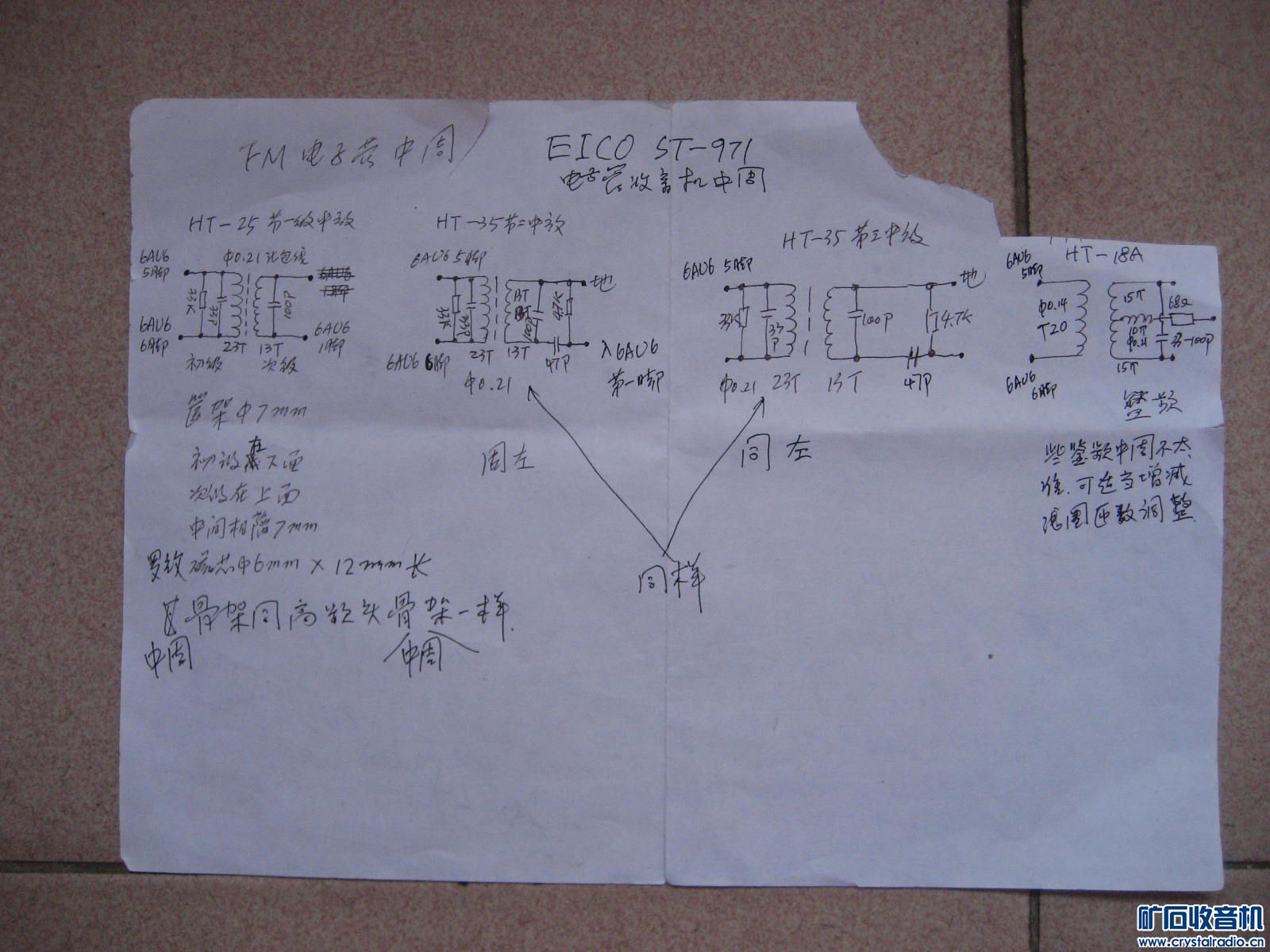

 楼主| 发表于 2017-11-4 16:42:19 | 显示全部楼层
chyi3688 发表于 2017-11-4 13:38
一步到位,确是高手
你好,你是我学习的榜样,舍得拆解原装鉴频器供大家学习,没几个人做得到。 一个问题?您提供的中周图纸那两个4.7k电阻可能有误,应该是47k,能复核一下吗?
发表于 2017-11-4 17:29:22 | 显示全部楼层
1950450598 发表于 2017-11-4 16:42
你好,你是我学习的榜样,舍得拆解原装鉴频器供大家学习,没几个人做得到。 一个问题?您提供 ...
你好,4.7k在那个贴子里呀,时间那么长都记不清了

 楼主| 发表于 2017-11-5 11:47:56 | 显示全部楼层
谢谢 是实测吗?几年前看过坛友发过一张照片记得那电阻色环是黄紫橙,现在找不到那照片了。
 楼主| 发表于 2017-11-5 11:48:22 | 显示全部楼层
