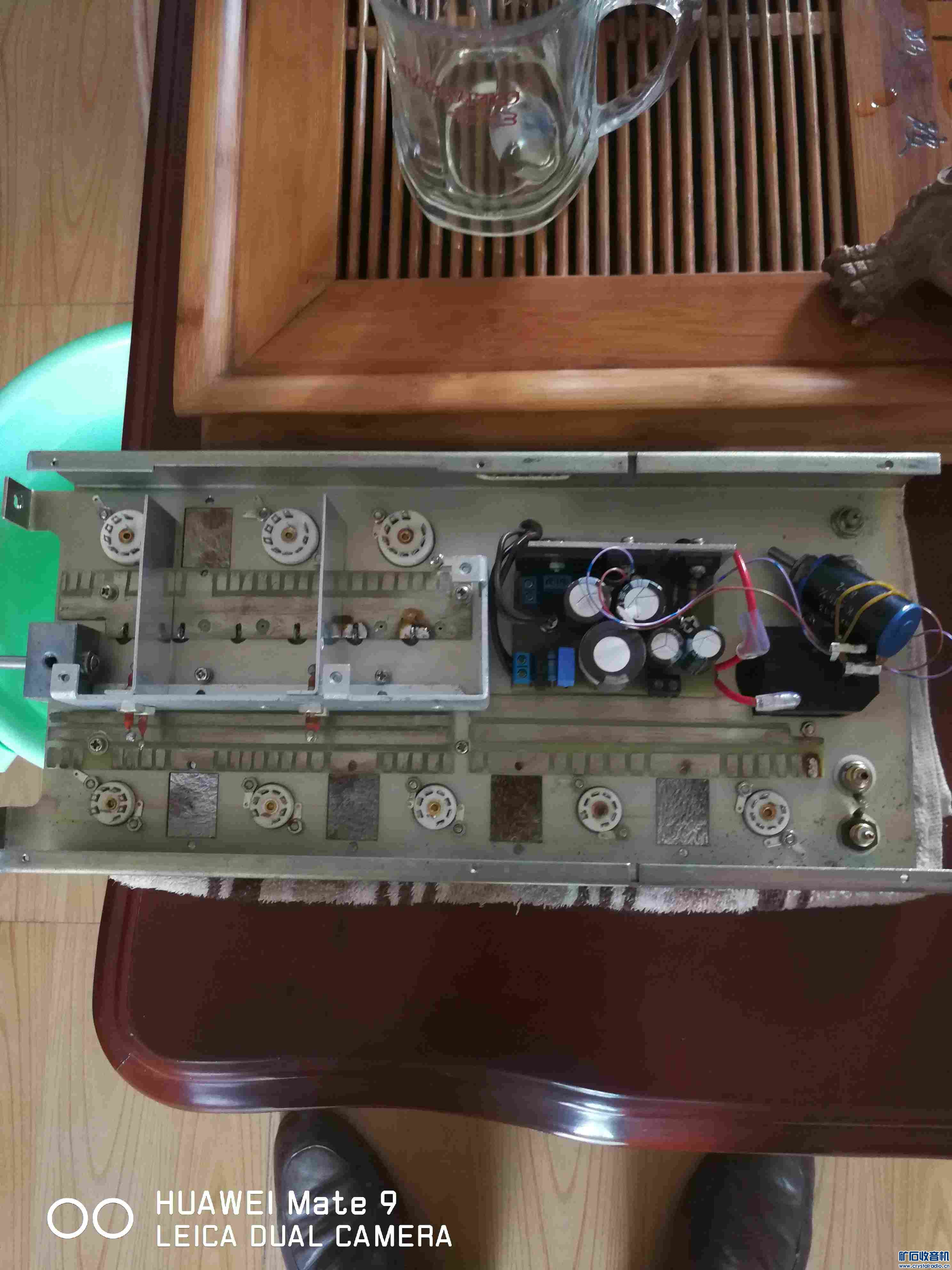

各种加工,pcb,屏蔽隔层,电源组件装好了。 IMG_20171109_150857.jpg IMG_20171107_201413.jpg 准备调试电源,搭负阻振荡器,测中周。

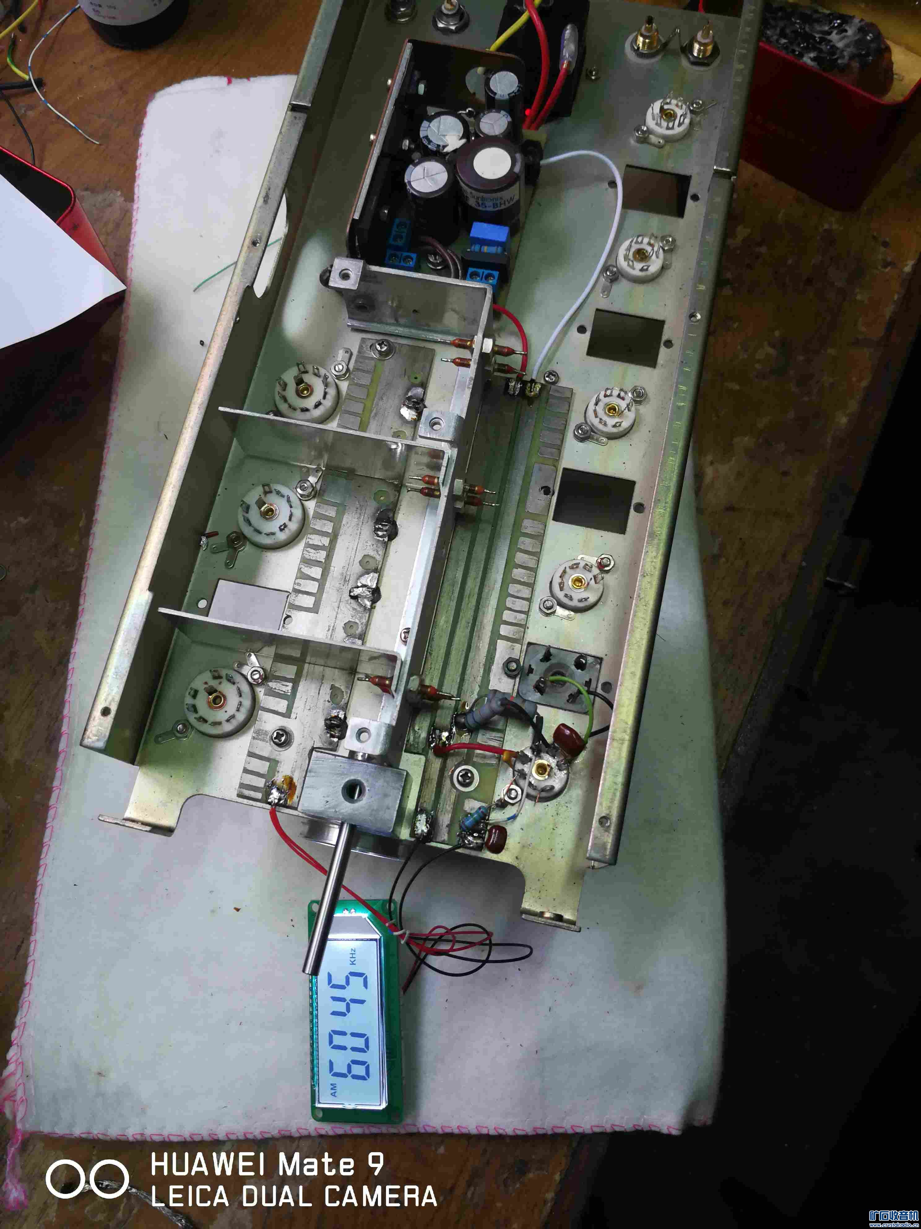

手头只有一个6a2搭负阻振荡器,只能初次级分开反复调,较麻烦。要有两个6a2搭两个负阻振荡器初次级同步调就好了。

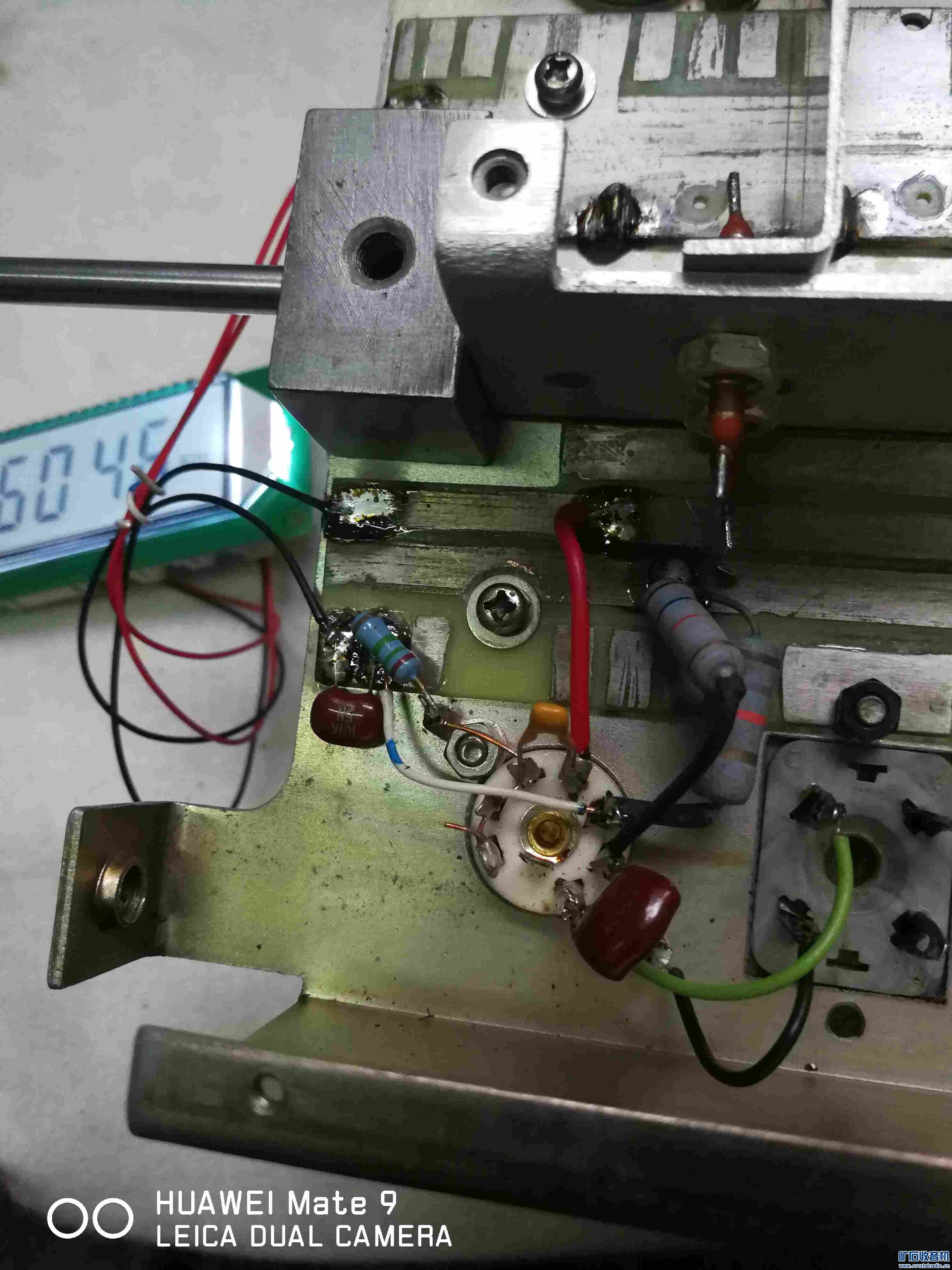

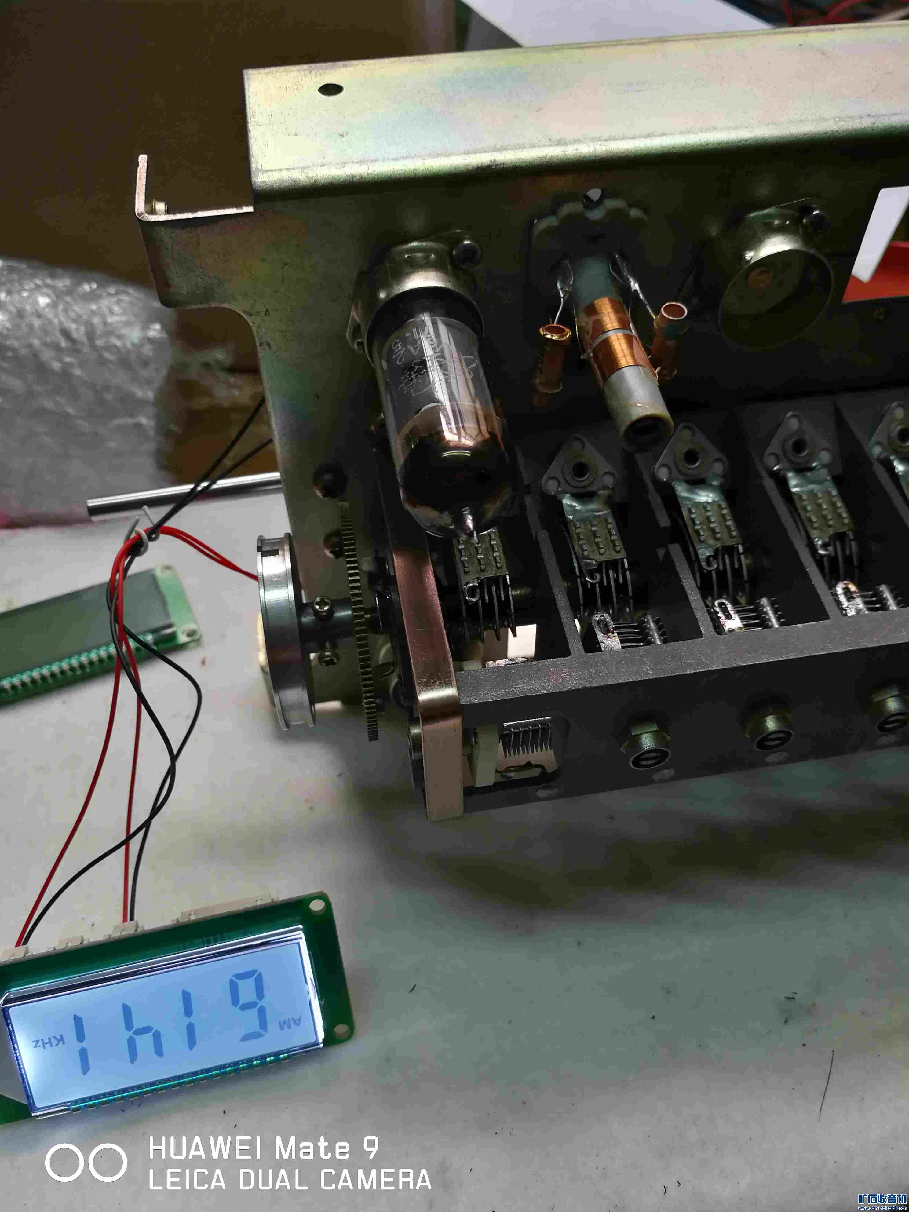

中午搭好负阻振荡器,试测了电子管电视剧中周。 IMG_20171110_143209.jpg IMG_20171110_143250.jpg IMG_20171110_144330.jpg

原中周显示6149加中频455k为6.6m,调磁芯旋进3mm显示6045k.说明负阻振荡器测中周是可行的。
