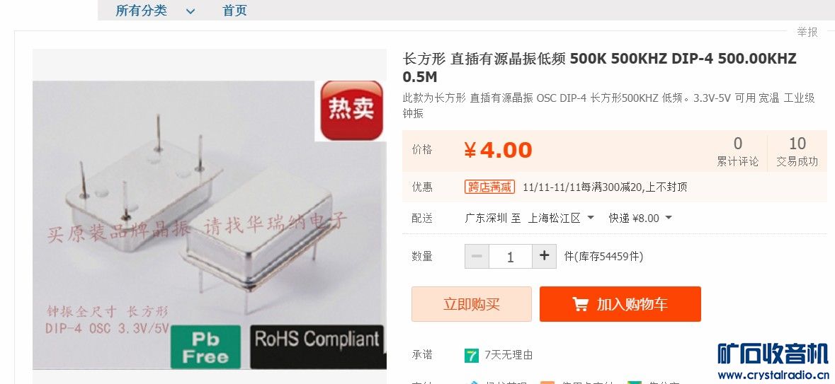

 楼主| 发表于 2017-11-11 17:22:51 | 显示全部楼层
这个工业级的,应该可以用了吧
这是电路需要稍微修改

发表于 2017-11-11 17:39:11 | 显示全部楼层
爱康木 发表于 2017-11-11 17:22
这个工业级的,应该可以用了吧
这是电路需要稍微修改
这个,应该能用!
