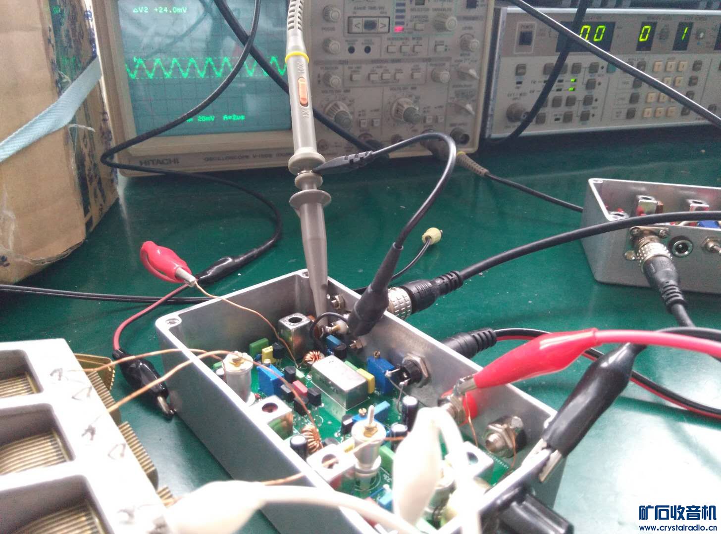

今天把调谐高放测试一下,图片如下:

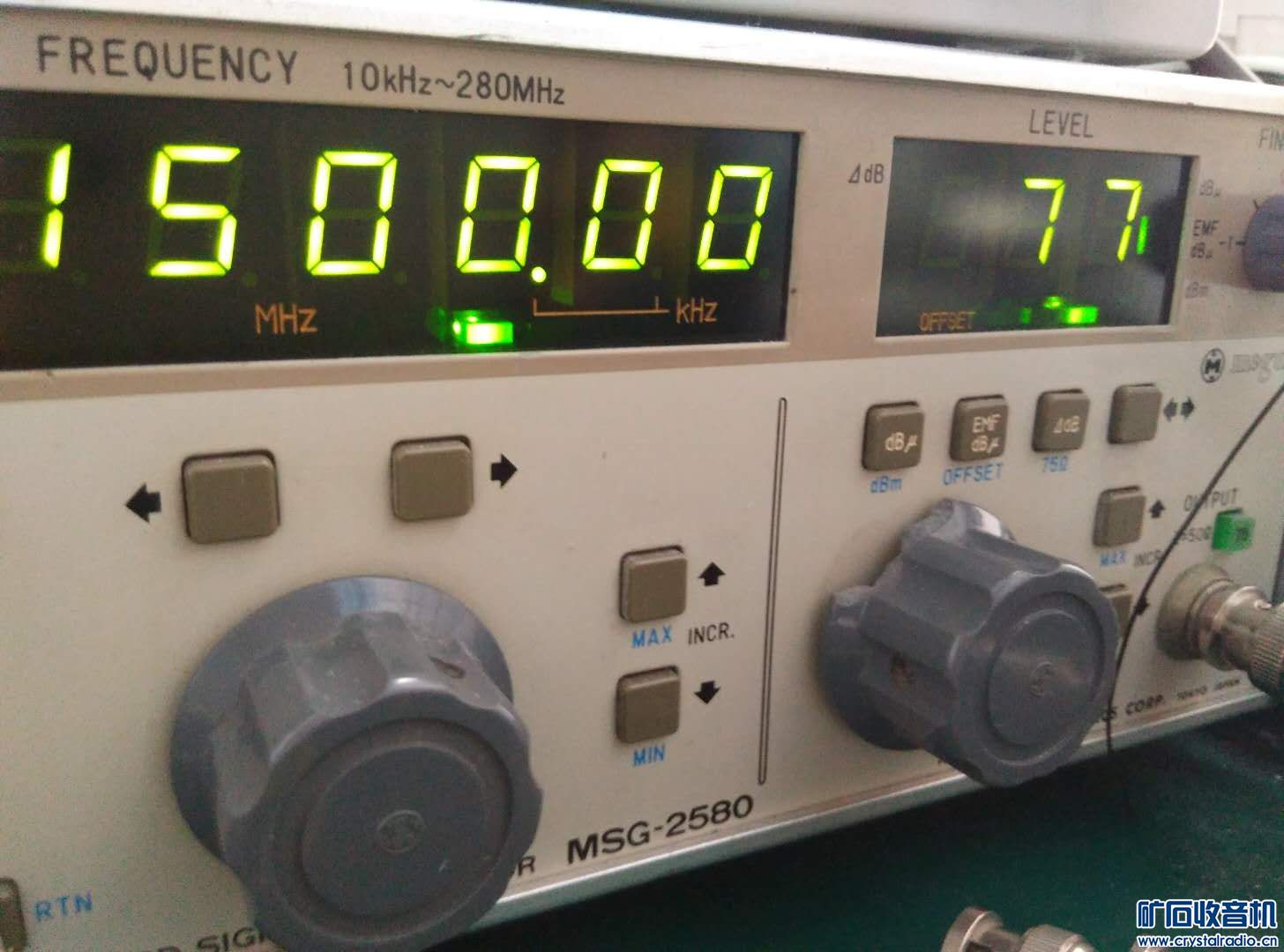

输入30dbu,(不能再小,再小示波器超量程,看不见),中频输出端为24毫伏VP-P.
把信号发生器直接接示波器,调节输出强度,是示波器的信号强度为24毫伏VP-P.
这时的信号发生器的指示强度为77dbu.
这样,77dbu-30dbu=47dbu.
这个调谐高放的增益为47db.
这时手动增益开最大的了。
测试图
测试图
在天线段输入30dbu
在天线段输入30dbu
输出的电平

直接示波器的信号77dbu
直接示波器的信号77dbu
直接信号发生器77dbu的信号强度
直接信号发生器77dbu的信号强度
