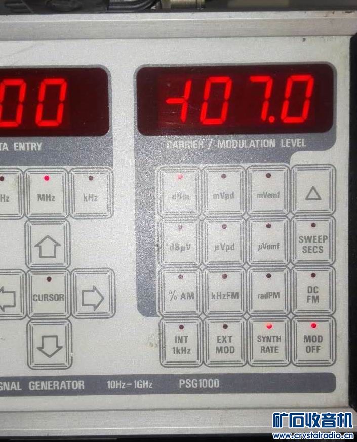

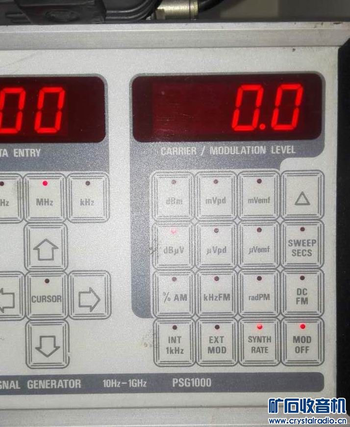

求知无足 发表于 2017-11-10 08:41
信号发生器在天线端输入频率为1200KHZ电平为20dbu的信号,高频头混频后输出为85dbu
谁给讲解一下,这个20d ...
我的这台古老的仪器输出电平换算简单,不需动脑筋!
