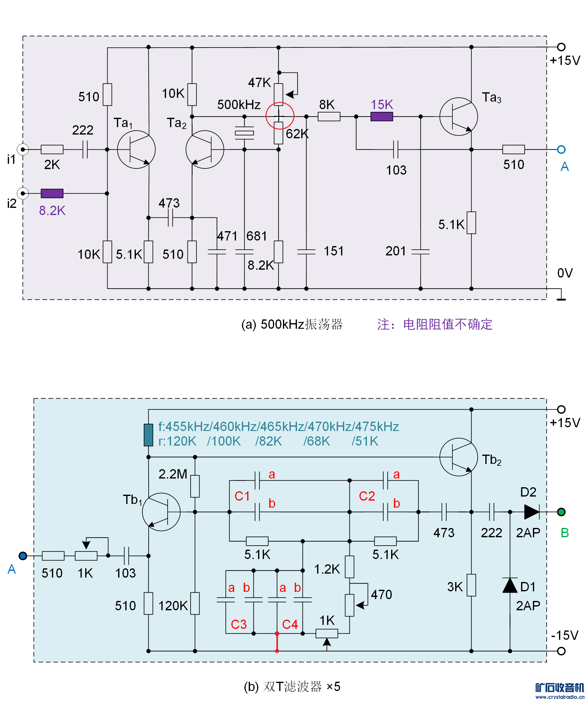

发表于 2017-11-13 00:24:14 | 显示全部楼层
爱康木 发表于 2017-11-11 17:47
终于找到了500khz的晶体,只是这个价格有点哈哈哈。
先把原来的电路图,分模块画清楚了来分析或试验。
倍压检波后的部分还没完成。。。
另外,
图b中,5阶滤波器,里面的电容分别咋计算呢?
求知超版之前给了计算结果,想了解一下计算方法。。。

参考《业余无线电测量仪器》一书,里面有详细的双T滤波器的计算与调整方法。
发表于 2017-11-13 07:45:25 | 显示全部楼层
双T滤波器的电路形式我们是很熟悉的,所以,原图上这里应该是少一条线,如图中的红线所示。
发表于 2017-11-13 07:53:18 | 显示全部楼层
还有,那只47K电位器,与62K电阻,是串联关系,如图所示。
发表于 2017-11-13 07:58:02 | 显示全部楼层
这条线倒不一定是漏了,也许是设计者故意为之——将1K电位器一分为二,一部分与电容串联,另一部分与470可变串联,倒是电阻部分那个十字交叉点是错的,不应该相连,否则就不是双T了。
发表于 2017-11-13 08:04:40 | 显示全部楼层
qzlbwang 发表于 2017-11-13 07:58
这条线倒不一定是漏了,也许是设计者故意为之——将1K电位器一分为二,一部分与电容串联,另一部分与470 ...
还是好友审图认真!我总是一眼瞥过,挂一漏万的。正确的双T,应该是这样的。
发表于 2017-11-13 08:08:03 | 显示全部楼层
双T滤波器的电阻臂里的可调电阻,之所以要用两个,是因为双T的调整需要十分地精细,用一个大阻值的,用一个小阻值的,就能够达成目的。
发表于 2017-11-13 09:04:46 | 显示全部楼层
对于双T滤波器,可直接了当地这样改,清楚明了。
发表于 2017-11-13 11:22:38 | 显示全部楼层
感谢求知超版的校对,我尽快在原图中修改。。。
发表于 2017-11-13 11:25:43 | 显示全部楼层
Q大,这说明原图中也有小bug啊。。。
发表于 2017-11-13 11:57:36 | 显示全部楼层
修改后的图
目前,500kHz的晶体真不好找,其他都还好说
