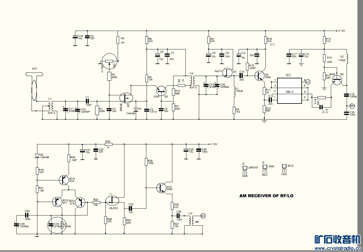

 楼主| 发表于 2017-11-7 10:19:49 | 显示全部楼层
一楼的电路原理图,经过实验调试后,有些数据需要更新,以这个版本为准。发图上来,以免误导。
实验证明。TR3变压器可以不用,本振输出C24可以直接接SBL-1的8脚。
TR1用的是中周SZP1.但需要剪断中周的中心脚,电感量小的接天线。这个线圈最好自己绕制效果更好,初级双线并绕12圈,中心为抽头,次级绕107圈(用0.08线。电感量为230uh左右)
实验更新数据
实验更新数据

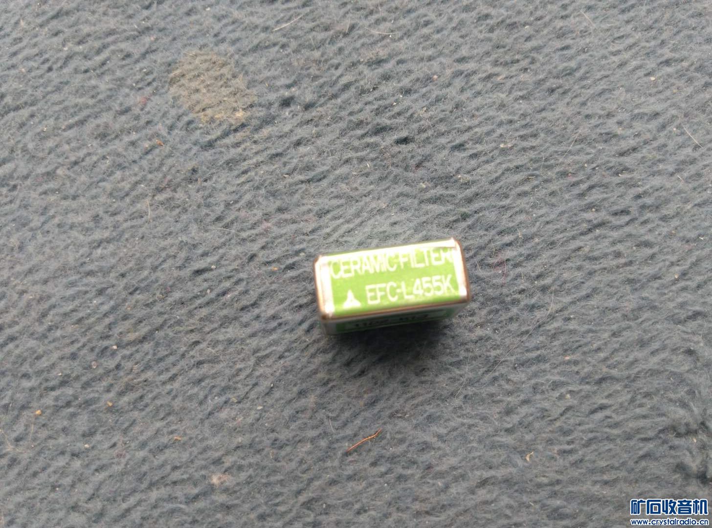

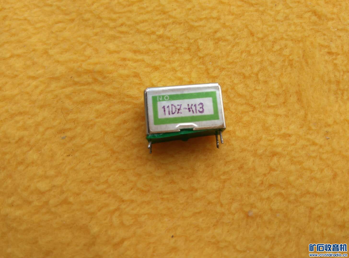

 楼主| 发表于 2017-11-7 13:05:50 | 显示全部楼层
求知无足 发表于 2017-11-7 12:49
这种陶瓷滤波器,如果上扫频仪,难以寻找出一只谐振准确的。当然,需要阻抗匹配,但即便是按照常用电路里 ...
我有这样的晶体。是455K的。测过,很准确。
发表于 2017-11-7 13:08:36 | 显示全部楼层
用这东东,制作455KHZ的振荡器,一定很不错。

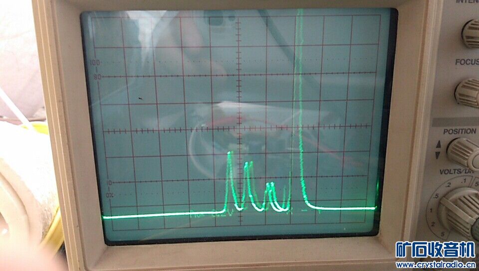

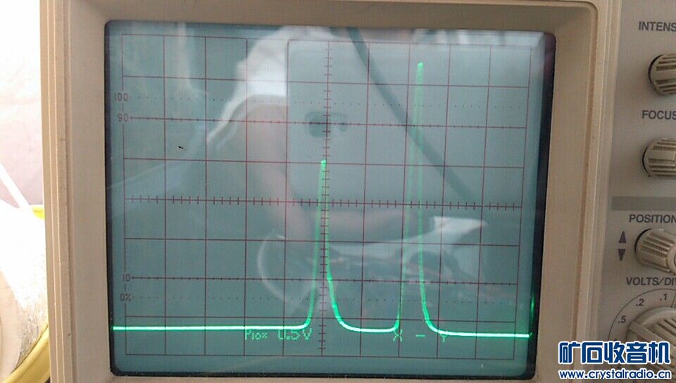

 楼主| 发表于 2017-11-7 13:14:37 | 显示全部楼层
这个455的晶体用扫频测下,示波器中心线为455K.图如下:
貌似是几个晶体串的一起的?因为接不同的脚,扫频波数量有变化,最多4个波,最小1个波,有2个波的。
