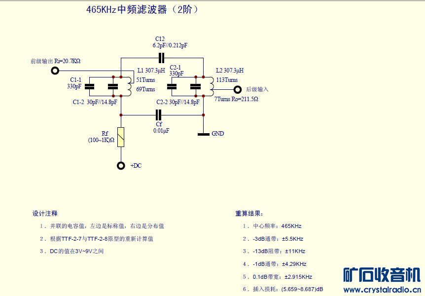

  各位坛友手中的中周很多,要如何用掉它们却是一如既往地纠结和踌躇。偶然某一天,忽然想到可以设计一套适合今天使用的465KHz中周,就用现成的TTF-2-x,配以重新计算的电容器,岂不得意哉。于是动手乎,磨蹭数日,终得结果,共呈坛友。
  先从二阶型的中频滤波器开始,所谓二阶,也就是常说的双调谐型。几十年前没有对广播频段中的每一个频率进行明确的分隔,仅是默认带宽为±5KHz、默认阻带为±10KHz,在今天的情况下,用起来不是很顺手。例如现在规定的频道间隔是9KHz,但是原来的规定(没有!)是10KHz,那么TTF-2-7/TTF-2-8双调谐组合的14dB选择性,在偏调9KHz时只能达到11dB的衰减,邻频干扰的压制效果大打折扣,被压制的频率信号功率升高了一倍。

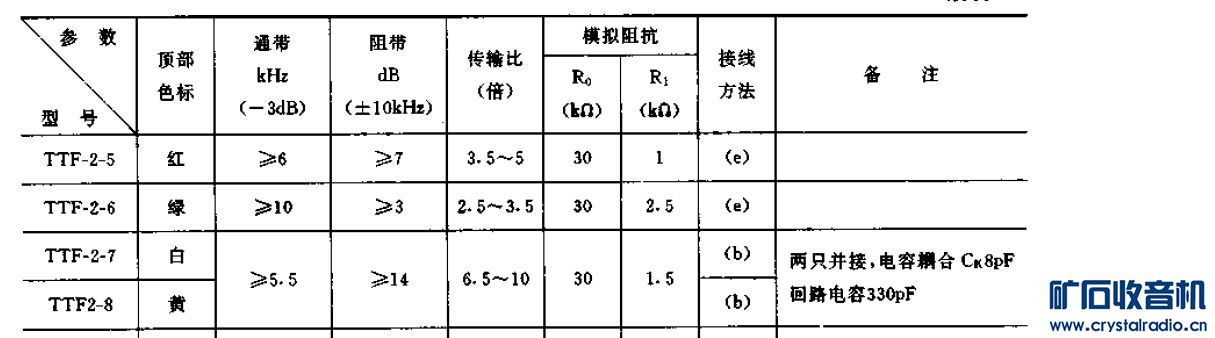

  按照国产TTF-2型中周的有关资料,以同样的电感量和匝数对TTF-2-7、TTF-2-8双调谐中周进行了重新计算,结果发现与所列资料差距甚大。按资料中耦合电容为(6~8)pF算,根本达不到资料中的5.5KHz带宽、偏调10KHz的14dB衰减。一开始用0.1dB波纹的契比雪夫型电容耦合滤波器计算,接着轮班换用0.01dB、0.5dB、1dB波纹都未达到,再用巴特沃思、贝塞尔、线性相位、过渡高斯等型的电容耦合滤波器计算,无一接近所列性能,所有计算中得到的耦合电容值无一进入(6~8)pF范围,于是怀疑是否列出条件不当。
  将所列的“-3dB带宽”值为5.5KHz换成11KHz即±5.5KHz,偏调10KHz换成±11KHz,耦合电容的值,终于进入(6~8)pF范围,结果是6.4pF!在这种情况下,偏调11KHz的衰减达到13dB,这可以知道偏调10KHz的时候只能达到10.5dB左右的衰减,而不是资料列出的14dB,显然,过去的资料有相当大的夸大成分。
  计算采用了电子表格(Excel或OOcalc)软件,计算的结果列出在下图中:
2s-org
2s-org
  过去资料中的相关内容:
2s-org-1
2s-org-1
2s-org-2
2s-org-2
  根据计算结果产生的双调谐中周的电路:
465-2s-org
465-2s-org
  可以看到,按这个计算结果,在-1dB处的带宽是±4.29KHz,在0.1dB波纹开始的带宽是±2.915KHz,无衰减的频响刚刚接近3KHz。
  上述电路适合带宽在±5.5KHz、阻带在±11KHz的情况下,而今天的环境是需要带宽为±4.5KHz、偏调±9KHz衰减13dB的性能,但为使性能变化不致太大,设带宽为±5KHz、阻带为±10KHz,新的双调谐电容值如下图:
2s
2s
  电路如下图:
465-2s
465-2s
  这个组合的-1dB带宽是±3.9KHz,0.1dB波纹开始的带宽是±2.65KHz,无衰减的频响将近2.7KHz。虽然频响比前一图稍低,但偏调10KHz时的衰减可以达到13dB。
14

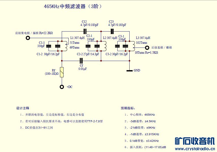

三阶,三调谐
  既然有了前面的结果,那就不妨以TTF-2-7为蓝本,继续去库存之旅。
  为什么要以TTF-2-7为蓝本呢?因为匝数比和电感值的计算,都很符合理想的结果。
  以下均以现存规范带宽为±4.5KHz、阻带为±9KHz作为设计基点。
  三阶中频滤波器比二阶的多了一组LC,因而偏调固定频率的衰减也会相应地更高一些,波形的边缘会更陡一些,整套组合在偏调9KHz时的衰减可以达到21dB。
3s
3s
  -1dB带宽是±3.915KHz,0.1dB波纹带宽是3.420KHz,显然频响比二阶的扩展了。电路配置电容值如下图:
465-3s
465-3s
回复 支持 2 反对 0
