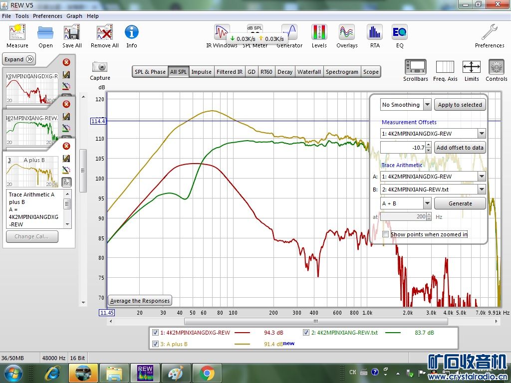

谢谢老师的回复,我现在的问题是导向管和近场曲线合并出了问题,还没做近场和远场的拼接,现将图奉上,麻烦老师帮我分析,谢谢!
导入的导向管和近场
合成结果,频响高高翘起.
合成结果
合成结果
 楼主| 发表于 2018-4-12 13:09:40 | 显示全部楼层
flscs1 发表于 2018-4-12 12:15
谢谢老师的回复,我现在的问题是导向管和近场曲线合并出了问题,还没做近场和远场的拼接,现将图奉上,麻烦 ...
隆起是对的,因为是近场数据,相加后得到近场综合曲线肯定是隆起的。
当然,你测量目的是了解音箱性能或为分频器仿真设计提供数据,而这些数据要求远场测量,那么低频段自然要转换为远场数据。照理说这是不能转换的,可是你没有消声室,只有近场测量才能得到低端数据,那就只能用低端用近场数据替代远场数据,依据声学原理,远场因障板跌落会使低端跌落近6dB,只有把跌落引入近场相加结果,才能大致接近远场数据,因此你需要一条障板跌落曲线用于后续的曲线转换
 楼主| 发表于 2018-4-12 13:25:39 | 显示全部楼层
要求不高,可以利用JustMLS生成音箱低频跌落曲线
要求高些,用衍射与边界模拟程序来生成曲线

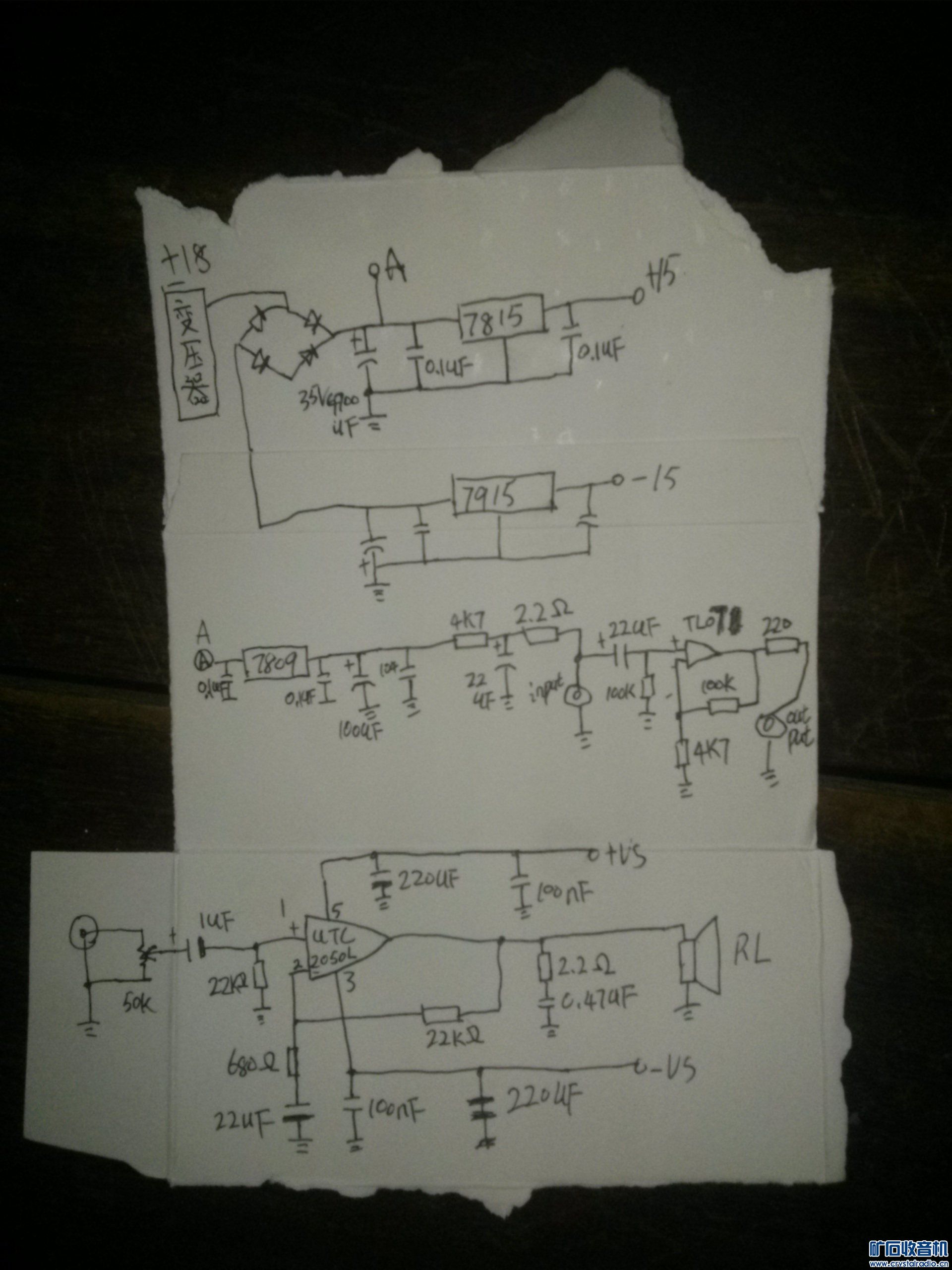

发表于 2018-4-12 14:17:01 | 显示全部楼层
老师,楼上那位同学说这个图没有给TL071供电和接地,这。。。。TL071这样接还需要接供电和接地吗?
发表于 2018-4-12 15:12:57 | 显示全部楼层
谢谢老师的回复,这么说JUSTMLS在我做导管和近场合成的时候,他已经把曲线进行了障板跌落处理,所以看起来没那么高,那么在REW要如何操作?
发表于 2018-4-12 16:46:09 | 显示全部楼层
flscs1 发表于 2018-4-12 15:12
谢谢老师的回复,这么说JUSTMLS在我做导管和近场合成的时候,他已经把曲线进行了障板跌落处理,所以看起 ...
好像你要选了合成跌落效应那里才会有的吧

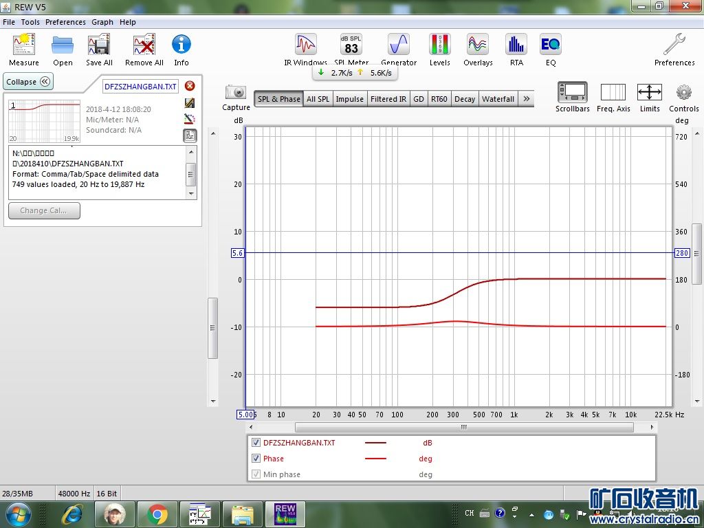

发表于 2018-4-12 18:21:11 | 显示全部楼层
AudioCAT 发表于 2017-2-23 22:17
既然JustMLS是很简单的小软件,他肯定比较傻,那我们就用欺骗的办法把跌落曲线导出来。
1、
按老师的方法弄出了跌落曲线如下:
跌落曲线
跌落曲线
问题是把这个曲线和导向管与近场频响进行合成,烦请老师解惑!
