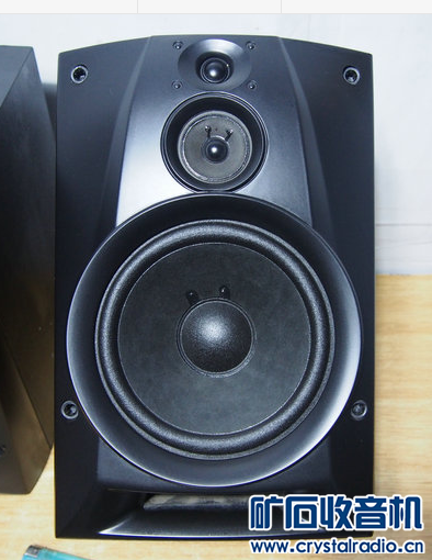

类似这种旧时代的产物,低音一般都陷下去一些的,深浅不一(能解决低频跌落吗?),高音上面有倒角,面板圆滑,是否是能最大限度降低衍射?

类似这种旧时代的产物,低音一般都陷下去一些的,深浅不一(能解决低频跌落吗?),高音上面有倒角,面板 ...
对障板跌落没有任何作用,但是注塑面板几乎可以最大限度考虑中高衍射影响,这是注塑面板的优势,只是这类音箱并不属于高端箱,面板设计基于美观的考虑更多于声学
