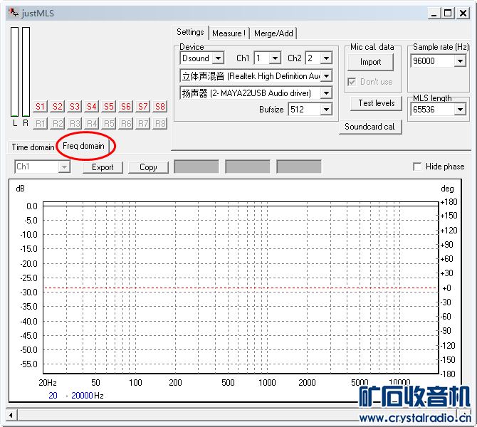

3、切换到频域标签
切换到频域窗口后,在频域窗口中应显示一条水平直线。
因为前面点了声卡校准按钮,软件会误认为真的是在校准声卡,同样能计算出平直频响曲线↓

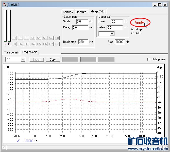

4、
切换到合成/叠加计算页↓
5、
我们现在假惺惺的做合成
当然只做需要的
障板跌落转折频率填86/障板宽度(米)回车
拼接频率填20000回车↓
6、
上一步其实已经看到跌落曲线了
现在点应用按钮↓

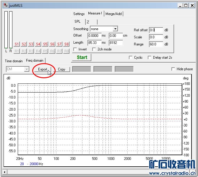

7、
导出按钮↓

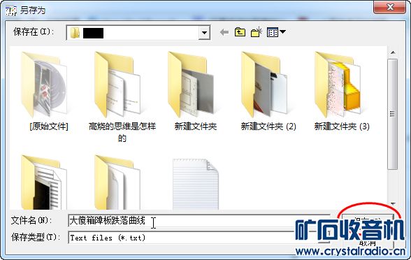

8、
给导出的跌落曲线命名,然后保存
9、

没有严格按步骤做吧?
启动JustMLS后什么都不要动,直接点【声卡校准】
然后点【频域】

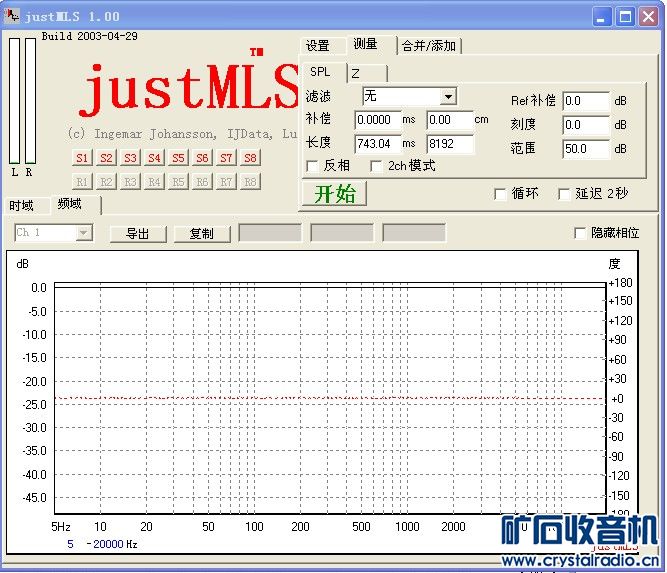

发表于 2017-2-24 10:03:46 | 显示全部楼层
AudioCAT 发表于 2017-2-23 23:04
没有严格按步骤做吧?
经反复试验,我的软件在测量档才能出现两条平衡曲线。最后结果一样。实验发现无论障板多宽,软件固定计算跌落5.8db,只是障板宽度不同跌落的起始点不同!

 楼主| 发表于 2017-2-24 13:23:54 | 显示全部楼层
一旦频域窗口出现乱糟糟的红蓝双线,就要关闭JustMLS,再重新打开JustMLS按步骤做
打开JustMLS就按步骤做,做之前不能随便乱点,特别是切换过测量窗口什么的,否则还要关闭JustMLS重来
