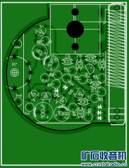

 楼主| 发表于 2020-12-27 07:16:33 | 显示全部楼层
weirenmin 发表于 2020-12-26 10:20
今天早晨做了Q1工作点调整实验,坐标天津接收廊坊1521戏曲广播弱台,该台发射功率1KW,对比收音机是德仕博1 ...
其实已经一目了然了,天线周围已经形成了一定范围的场,影响德仕博的收音。

发表于 2023-4-21 21:12:24 | 显示全部楼层
终于静下心来又来复制这个电路,达到预期目的,灵敏度和选择性都不错。天线至TA7642的耦合电容0.1改成了39P,似乎选择性更好些,灵敏度不受影响,再生全频段也比较均匀。为了简化电路,功放用了TDA7052,由于7642输出电平比较小,加了一级前置放大后接电位器,全机功率大音质好。用4寸喇叭播放,音量爆棚,音质是超外差无法比拟的,耐听。一个小改锥靠近天线线圈也有反应,说明Q1组成的电路已发挥作用,断开Q1电路,音量陡降,灵敏度和选择性也降低,弱信号电台收不到了。如果再仔细调节下,效果应该更好。
请教老师TA7642是对电压比较敏感的器件,我看老师这个图是把7642直接接在电源3.7V上的,这样随着电压下降会不会对7642的工作点产生影响了,我对电路改了一下,将稳 压2.5V移到功放的前面,也就是说7642和前面Q1的供电都由2.5V供电。请教,如果供电改成2.5V那么前面Q1的工作点是不是也变了,Q1的3个偏置电阻分变改多少合适了?
 楼主| 发表于 2023-10-8 18:57:40 | 显示全部楼层
bang109 发表于 2023-10-8 18:30
请教老师TA7642是对电压比较敏感的器件,我看老师这个图是把7642直接接在电源3.7V上的,这样随着电压下降会 ...
欢迎坛友讨论。
这样改对Q1没有影响。稳压二极管工作电流为1~2mA,TA7642工作电流较小约0.3mA,几乎不影响稳压值。
TA7642我理解并不是对电压敏感,它工作时输出端电压就是变化的,且以这个电压变化实现AGC作用,输出端电阻预置了最佳工作电流后,电源电压在一定范围内变化对7642的影响并不大,您这样改动当然更好。
发表于 2023-10-8 21:18:13 | 显示全部楼层
感觉低放部分R10画错了吧?应该接输出电容正极,也就是互补功率管e极,控制中点为供电一半电压。
北极兵 发表于 2023-10-8 18:57
欢迎坛友讨论。
这样改对Q1没有影响。稳压二极管工作电流为1~2mA,TA7642工作电流较小约0.3mA,几乎不 ...
谢谢老师回复,我将用发光管作为稳压管取代四个二极管,稳 压值在1.8V左右,我的疑问并不是将7642纳入到稳压中对稳压有没有影响,我担心的是Q1由原来3.7V供电改成2.5V或者1.8V后,Q1因供电电压变低后,工作点是否变化了,要不要调整Q1的工作点?
 楼主| 发表于 2023-10-10 18:36:10 | 显示全部楼层
bang109 发表于 2023-10-9 11:43
谢谢老师回复,我将用发光管作为稳压管取代四个二极管,稳 压值在1.8V左右,我的疑问并不是将7642纳入 ...
Q1工作点要调的。
 楼主| 发表于 2023-10-10 18:40:21 | 显示全部楼层
R10的接法和改接到输出端是一样的。
