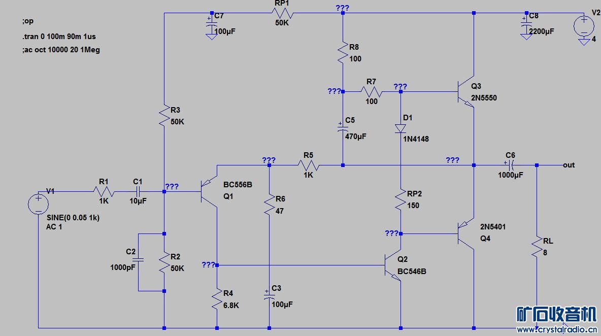

发表于 2018-11-4 14:57:53 | 显示全部楼层
电路很简单
