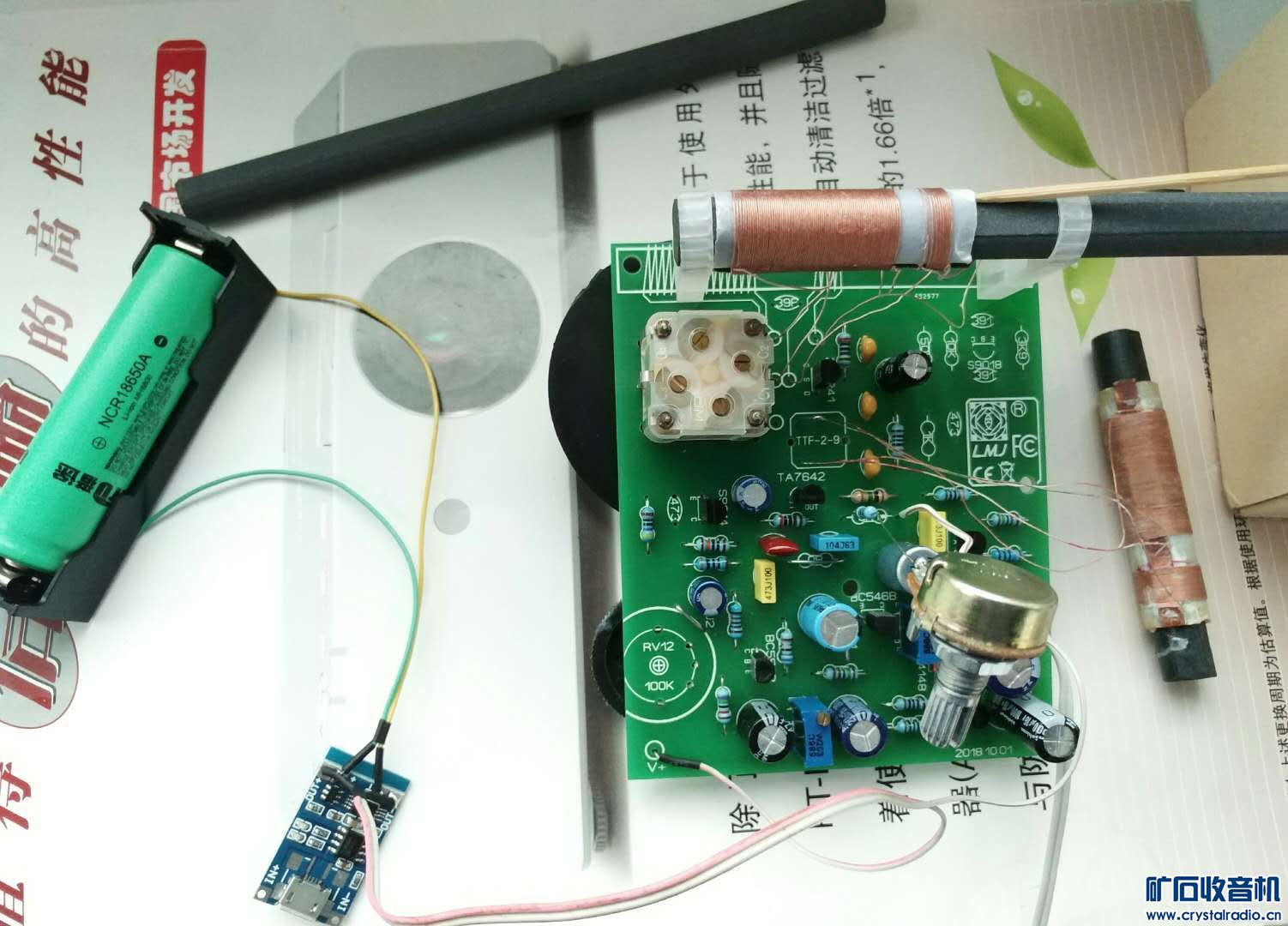

北极兵老师的中生代直放式收音机告一段落,效果超乎我的预想。接下来做加入场效应管的双调谐收音机

为什么板子上缺了很多元件?

这是一个中和版本的板子,可以做楼主的中生代直放式收音机与a-fu老师的实验场效应管双调谐+TA7642+TDA2822直放收音机,所以你看到有些元件是没有焊上的

已经出声的双调谐,看看晚上能收多少电台 然后再加楼主的

我习惯是打板做,而且希望做出完整的东西

中生代7642与双调谐7642,那个胜出?有结果了吗?

双调谐我没做中间抽头的(没有细的漆包线),没有调整到最好。在现在的情况下是比不过中生代的,但比直接用ta7642强太多。
