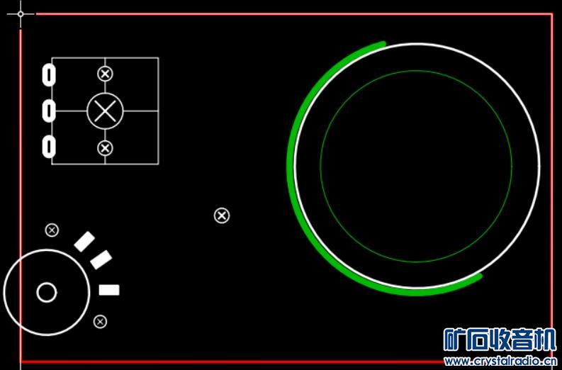

发表于 2020-12-26 09:27:06 | 显示全部楼层
微信截图_20201226092524.jpg 这个支持,我也准备画一板来试试.
