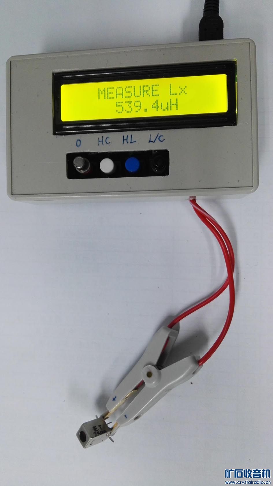

3.3 电感元件
      本扫频电路的设计,有一个典型的优点在于LC回路的简洁性。在此,我使用了一个网淘的7*7中周(型号ET7520,只有初级没有次级,底部也没有接谐振电容),实测电感为539.4uH。
          图2:扫频电路中的小中周

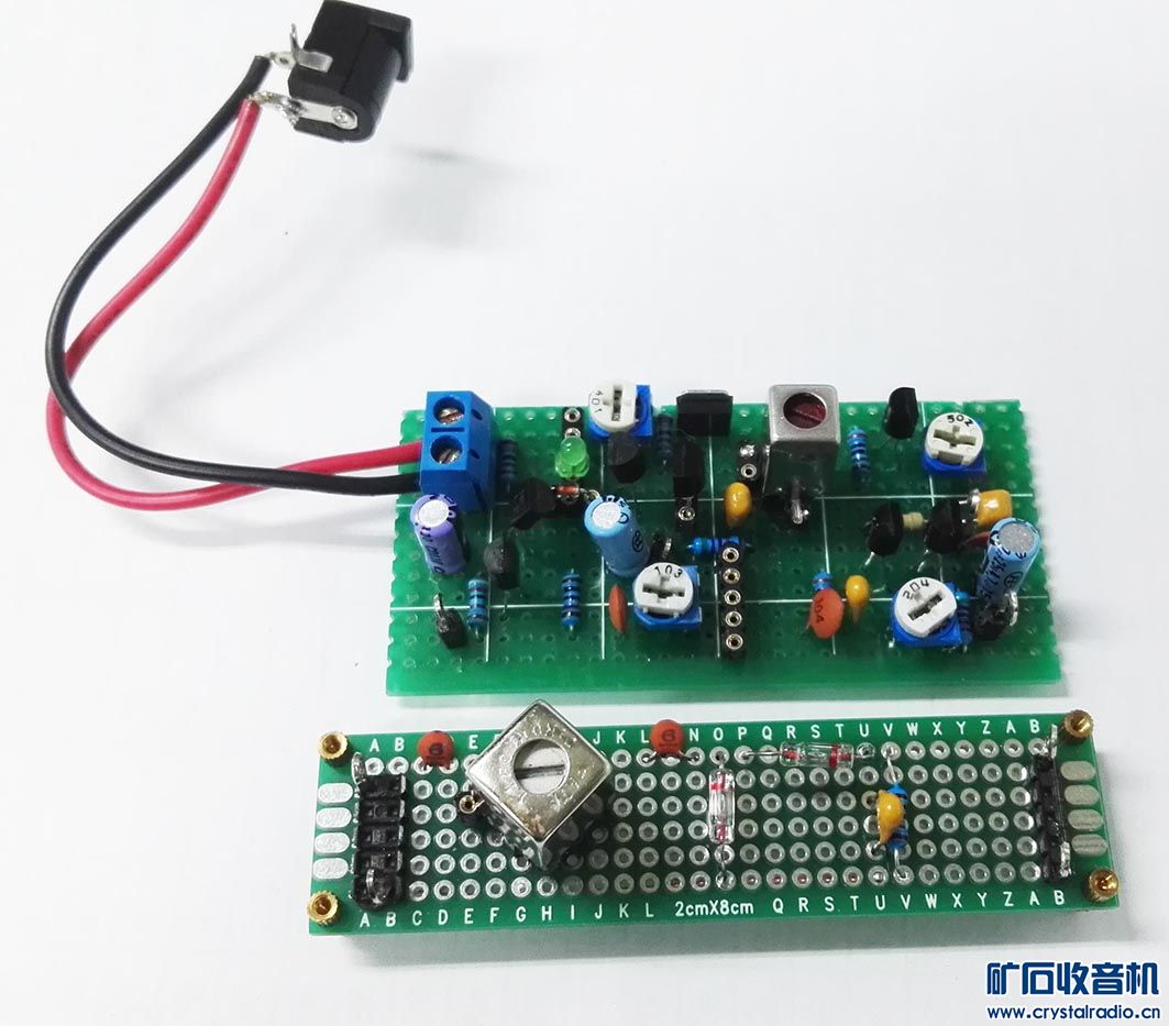

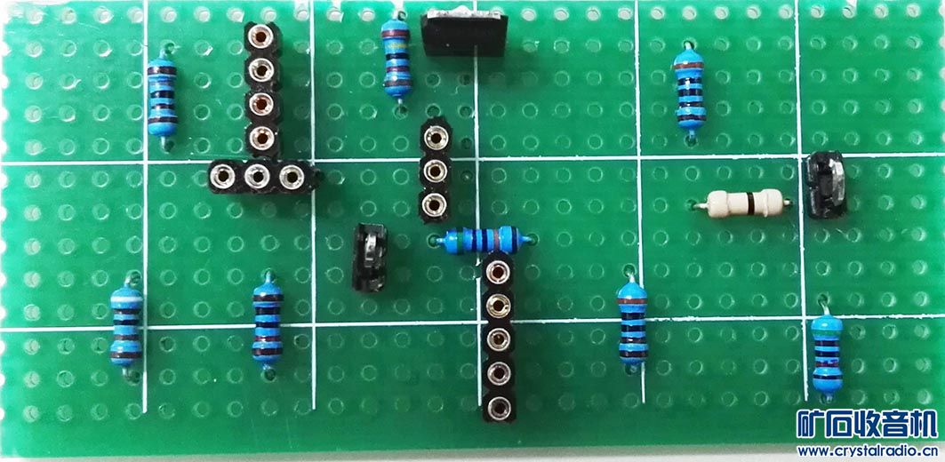

      在试验过程中,是将元件组装在洞洞板上面的。为了筛选合适的变容二极管(手头有IS149和bb112,以及几个老的2CW稳压管)和测试不同类型的稳压二极管和开关二极管,因此在实验板上面装置了几组排孔。实验板安装如下:
          图3 扫频仪实验板安装
      安装完成后的实验板、带检波电路的LC测试板如下:
          图4 安装完毕的试验电路板

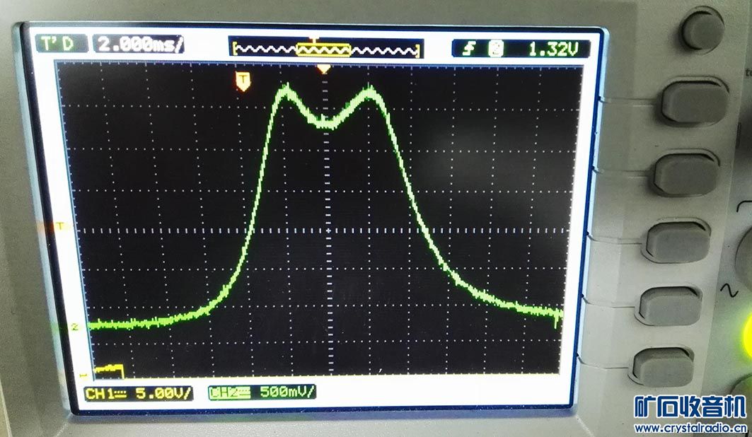

5.3 单LC回路离线测试
      将TTF2-1,2,9等成品中周插入图4的插座中(中周已自带谐振电容),然后把扫频信号接入测试板,调好曲线,如下图:
          图7 单LC回路的扫频曲线
      让我感到吃惊的是,单调谐中周也能调出这样类似双调谐中周的曲线。

单调谐电路扫出“双峰”是一种假象,其中有一段是频率回扫线。扫频振荡器的频率在锯齿波电压的作用下,频率从低变到高。当锯齿波电压迅速复位时,变容管的反向偏压却不能立刻复位,上面存储的电荷要通过一个很大的电阻(图中470K)泄放。这时示波器的扫描线已经处于最左端,然而输出频率却没有随之及时复位。因此,从最左端开始的一段曲线是回扫线,输出频率是随着扫描线的右扫而下降的。如果回扫线很宽并且和正常曲线靠在一起,单峰就变成了双峰。回扫线是不可避免的,只能想办法把它做得尽量窄。要想办法在锯齿波逆程时,把变容二极管上存储的电荷尽可能快的放掉。

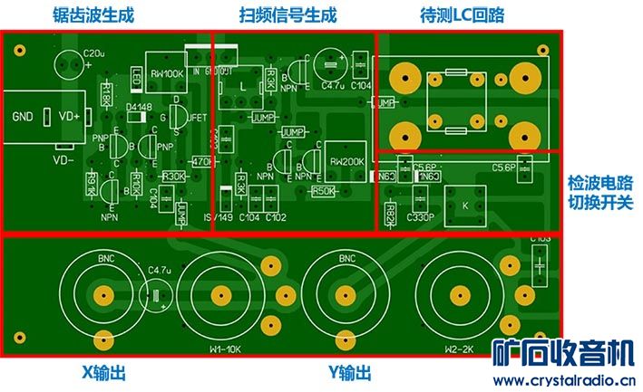

6 成品制作
说是成品,其实主要还是自己用的,算不上真正的成品。
6.1 PCB制作
      这里要首先感谢bxyyhan坛友的无私奉献,一步一步教大家使用Sprint Layout(http://www.crystalradio.cn/thread-763928-1-2.html)
      我先试用了几天,通过慢慢摸索软件功能,尝试着做了这个扫频仪的PCB,如下图:
图8 简易扫频仪的PCB

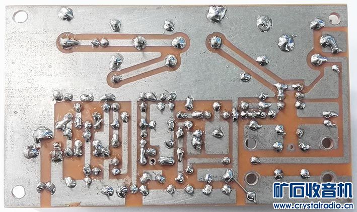

6.2 热转印和蚀刻
      使用热转印纸打印后,通过热转印机转印。这个过程忘记拍照留图了,见谅。操作过程也比较快,但是热转印后,碳粉在覆铜板上面覆盖不是非常完美,尽管用油性笔补了一下,但是复试后还是有很显著的问题。后面干脆做了镀锡处理。如下图:
图9 蚀刻后的PCB(当时没照相,焊接后补上一张照片)
6.3 焊接和安装

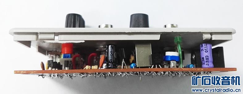

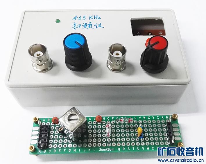

      有了PCB,焊接so easy!告别洞洞板的繁琐接线过程,省略几十个字,如图:
图10 安装好的成品板(立面1)
图11 安装好的成品板(立面2)
图12 装上外壳后的样子
      到此,安装完毕,上示波器后测评无任何问题,再次引证了电路的有效性和稳定性。
7 结语
      通过这次制作,对扫频仪有了比较多了认识和了解。另外,也给自己增加了一件小仪器。用在业余制作中,一定会发挥效用。
      美中不足的是,这次选用的塑料壳太小了,进行LC回路测试时,壳子内部的空间比较受限,目前还是暂时用外接LC回路测试板来出来。另外,壳子里面也没有办法再集成频标电路了。后面如果有精力,争取拿贴片元件再搞一下。

这个变容二极管是关键,另外就是要绕好一个配套的可变电感。
我对绕制中周很胆怯,经常把线扰乱、弄断。所以就选了电感量比较大点儿的成品中周。
淘了IS149,但是接上去和这个中周不太匹配。
还好,按照以前超版的建议,我翻箱倒柜找了几个老的2CW二极管,试试,有两个能用,刚好搭配这个中周。
