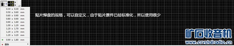

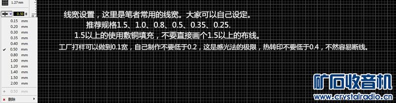

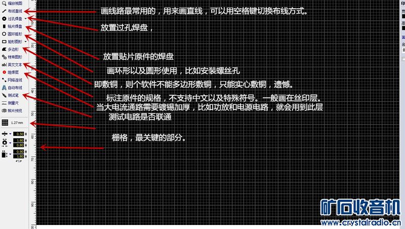

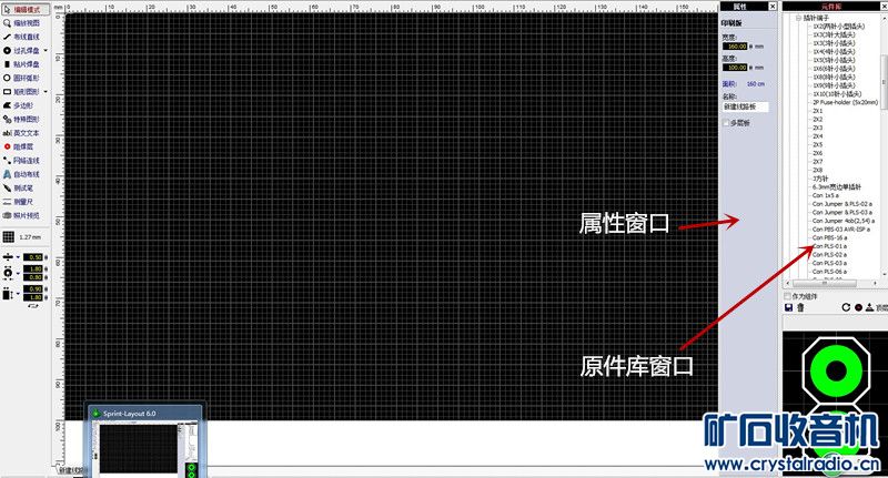

     对于广大坛友来说恐怕最头疼的就是PCB的设计与制作了。业余PCB的制作方法有热转印和感光法,这里我们不讨论这个问题,坛里也有这方面的教程,大家可以自己去找。这里我们只讨论PCB的设计。PCB设计软件有很多,最常用的有protel 99,以及后续的Altium Designer。(其中尤其是protel 99)。这些软件都十分强大,尤其是Altium Designer。这也是笔者常用的工具(因为它的3D显示非常好,对检查原件布局很有用。),但我平时也不用,因为效率太低。
     其实对于我们业余设计PCB,Sprint Layout是最好用的,也是笔者最喜欢用的软件。因为它的体积小,启动快,界面友好方便。不足之处是只能画2层的PCB,以及自动布线有点弱智。可是大家平时设计的PCB,也就是2层。所以笔者认为这个软件是业余制作PCB最好的软件(不要跟我说AD怎么强大,那是商业软件,你自己试着输出一张菲林就知道了,那不是给平民百姓用的。)。
     网上现在的Sprint Layout 软件有5.0版和6.0版。6.0版加入了很多5.0没有的功能并且向下兼容。所以这里就以6.0版为例,向大家介绍。

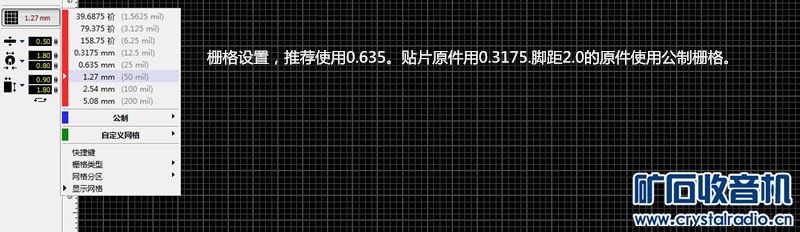

你把栅格设成0.3175.你想穿几条线。这个是欧洲厂家最常用的PCB设计软件。不是儿童玩具。

发表于 2015-10-4 00:59:16 来自手机 | 显示全部楼层
我不知道是开发Sprint Layout软件的人弱智,还是我的Sprint Layout不是注册版本的原因。用Sprint Layout画PCB版图时每个焊盘和敷铜线条都不能在随意位置画,只能在软件规定格子的位置里画。画出来的PCB图根本不能使用,尤其是集成电路块和其它多引脚的零件的PCB图引脚位置受Sprint Layout软件限制,根本不能画到正常位置。
打印出来也不能使用。还打印出来直接热转印,搞笑?
发表于 2015-10-4 01:11:40 来自手机 | 显示全部楼层
Sprint Layout软件画PCB板上的敷铜线条位置都不能随意画,只能在Sprint Layout软件规定的位置画,好多位置的敷铜线条用Sprint Layout软件画都画不出来。
发表于 2015-10-4 01:18:28 来自手机 | 显示全部楼层
例如集成块(竖着)中间走3根敷铜线,根本画不出来。Sprint Layout软件里最细的PCB线,在集成块中间也只能画出2条线。
发表于 2015-10-4 01:20:14 来自手机 | 显示全部楼层
可是现实中,在集成块中间腐蚀3根敷铜线的电路板随处可见。
