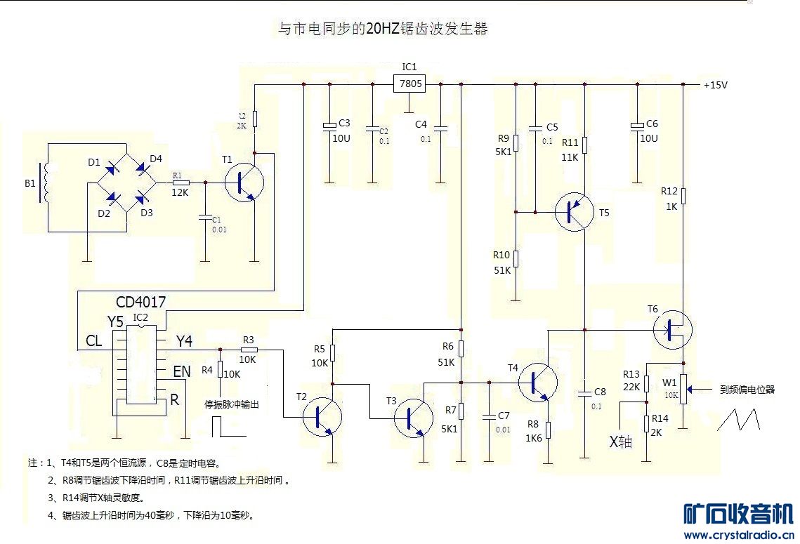

发表于 2016-12-21 07:36:09 | 显示全部楼层
给朋友一个我制作的扫频仪电路图,供参考。
发表于 2016-12-21 07:46:59 | 显示全部楼层

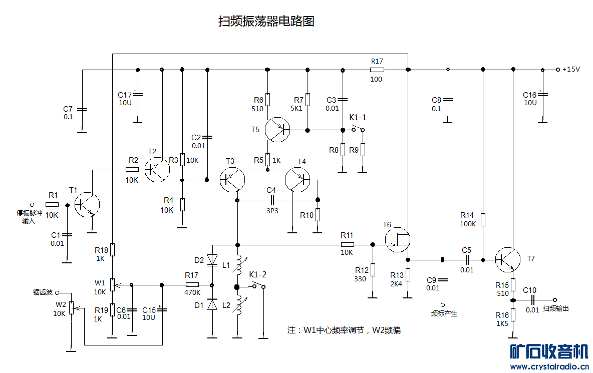

这个电路的特点有几个。一是锯齿波的频率与市电同步,可减小市电干扰。本制作,锯齿波的频率为20HZ,上升沿为40毫秒,下降沿10毫秒。二是在逆程时(锯齿波下降沿),用停振脉冲控制扫频振荡器停振,以形成零电平线。这样,屏上显示零电平线,比较好看些。三是上图中扫频振荡对管增加了发射极恒流源,且恒流值可调,以便把振荡波形调整到最佳。而且在调整恒流值时,对振荡器没有影响。总之,电路稍复杂些,但制作的成功率高些。

只是,我的这个设计,绞尽脑汁地想配套一个好的频标系统,但几经实验,都不理想。
发表于 2016-12-21 07:55:35 | 显示全部楼层
如果仿制此电路,下图中的W1,是不需要引到面板上的。它可以设计在印制板上,最好用两只固定电阻。调整它,使输出锯齿波的幅度为1V或者2V即可。输出锯齿波幅度,需要根据所用变容管的具体情况而定。我用的变容二极管,仅需要1V的锯齿波幅度,就可以达到20KHz的频偏。
发表于 2016-12-21 08:03:38 | 显示全部楼层
下图中的IC1,应改为7809或7810,当然也可以用7812,如果CD4017的电压允许。

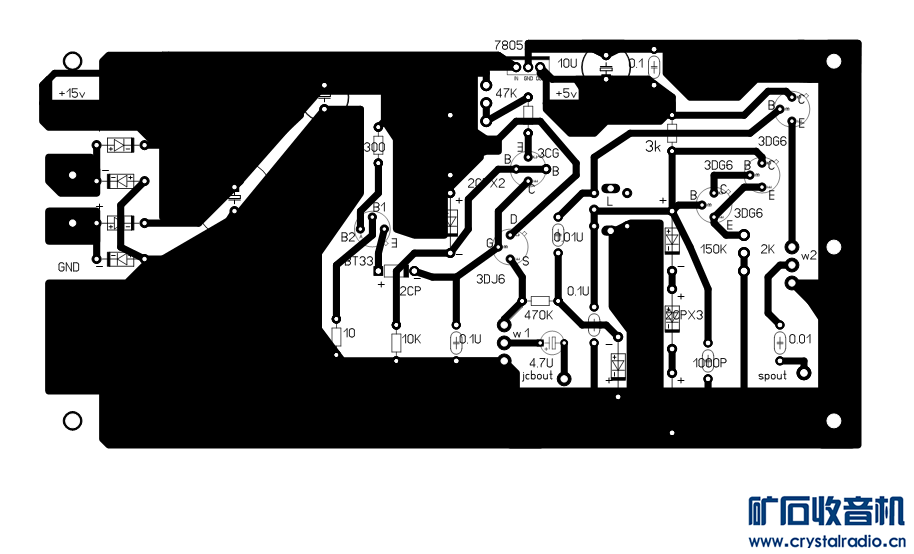

发表于 2016-12-21 08:23:49 | 显示全部楼层
发表于 2016-12-21 08:55:47 | 显示全部楼层
 楼主| 发表于 2016-12-21 10:05:12 | 显示全部楼层
求知无足 发表于 2016-12-21 07:46
这个电路的特点有几个。一是锯齿波的频率与市电同步,可减小市电干扰。本制作,锯齿波的频率为20HZ,上升沿 ...
感谢求知斑竹的悉心指导。
刚刚看了一下电路和说明,感觉这两个电路模块比之前做的那个又上了几个台阶。
电路的原理我再研究一下,下面有3个问题,请不吝指教。
(1)变容二极管的选择,求版是用的那种?目前我手头只有4个ISV149和4个BB910。不知这两个管子是否可用,或许还需要进行并联试验。
         求知斑竹选配配的L1和L2参数如何?L1和L2对接的冷热端或相位是否有要求?
(2)另外,恒流源的电流调节,是否是基于R8和R9的处电阻并联开关切换来实现的?还是需要使用一个可调电阻?
(3)振荡对管,是不是要配对?即,同型号的PNP小功率管,且直流参数相近?
