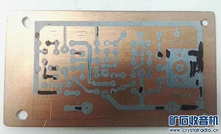

刚刚在求知超版的另外一帖中看到了PCB热转印的话题。这里趁回复,顺便提一下。
热转印纸:(1)那边qzlbwang坛友说了一种黄色不干贴的母版纸,可以来热转印。这种纸张的缺点在于表面过于光滑,需要进行适当的磨处理。有时候拿橡皮擦还不行,需要相对粗糙的那种橡皮擦才好,擦完后要用纸巾把表面的灰渣擦干净。(2)我之前还试验过铜版纸。这个比较好找,在一般的复印店里面都应该有。铜版纸比较容易吸墨粉,打印后的墨粉也比较均匀,热转印后,纸张会牢牢粘接在覆铜上面,需要拿凉水泡泡,把纸张给搓下来。这种转印的效果比较好,缺点就是要把铜版纸给搓下来,像搓澡一样。下图是一个搓澡后的转印板子,很久以前用电熨斗做的。
热转印和雕刻机:雕刻机也是重武器。热转印相对而言更容易。我前阵刚花了200刀买了个转印机,和过塑机差不多那种。最近用了一下,效果还可以。

发表于 2016-12-16 22:25:39 | 显示全部楼层
单调谐电路扫出“双峰”是一种假象,其中有一段是频率回扫线。扫频振荡器的频率在锯齿波电压的作用下,频率从低变到高。当锯齿波电压迅速复位时,变容管的反向偏压却不能立刻复位,上面存储的电荷要通过一个很大的电阻(图中470K)泄放。这时示波器的扫描线已经处于最左端,然而输出频率却没有随之及时复位。因此,从最左端开始的一段曲线是回扫线,输出频率是随着扫描线的右扫而下降的。如果回扫线很宽并且和正常曲线靠在一起,单峰就变成了双峰。回扫线是不可避免的,只能想办法把它做得尽量窄。要想办法在锯齿波逆程时,把变容二极管上存储的电荷尽可能快的放掉。
 楼主| 发表于 2016-12-16 22:46:56 | 显示全部楼层
yngz 发表于 2016-12-16 22:25
单调谐电路扫出“双峰”是一种假象,其中有一段是频率回扫线。扫频振荡器的频率在锯齿波电压的作用下,频率 ...
非常感谢yngz老师的细致讲解,也欢迎您闭关后重返矿坛!
我当时看到双峰后,确实感到很诧异。当时很纳闷,既然这样,大家为何又去搞双调谐呢?
原来这是假像,老师的讲解解决了我的一个疑问和困惑!
既然这样,那扫频电路需要进行些改进了。我再多看看其他帖子,对比一下不同的电路。
