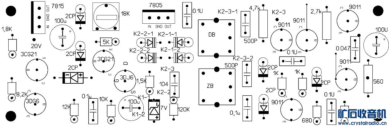

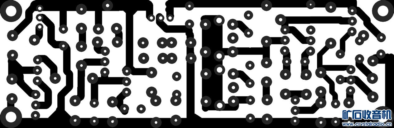

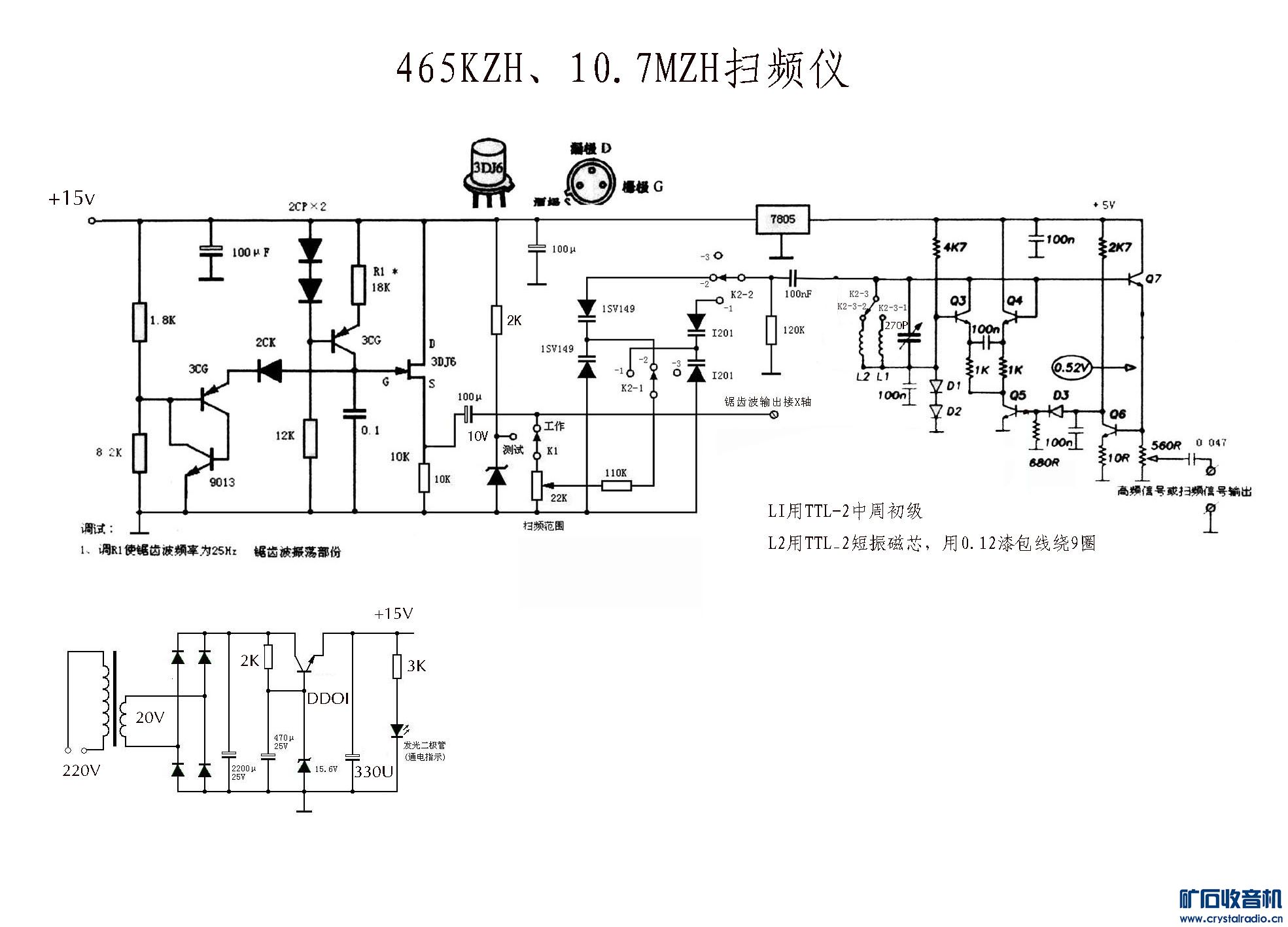

发表于 2012-4-16 17:03:08 | 显示全部楼层 |阅读模式
扫频仪电路图
扫频仪电路图
主板PCB
主板PCB
主板丝印层
主板丝印层
电源PCB
电源PCB
电源丝印层
电源丝印层

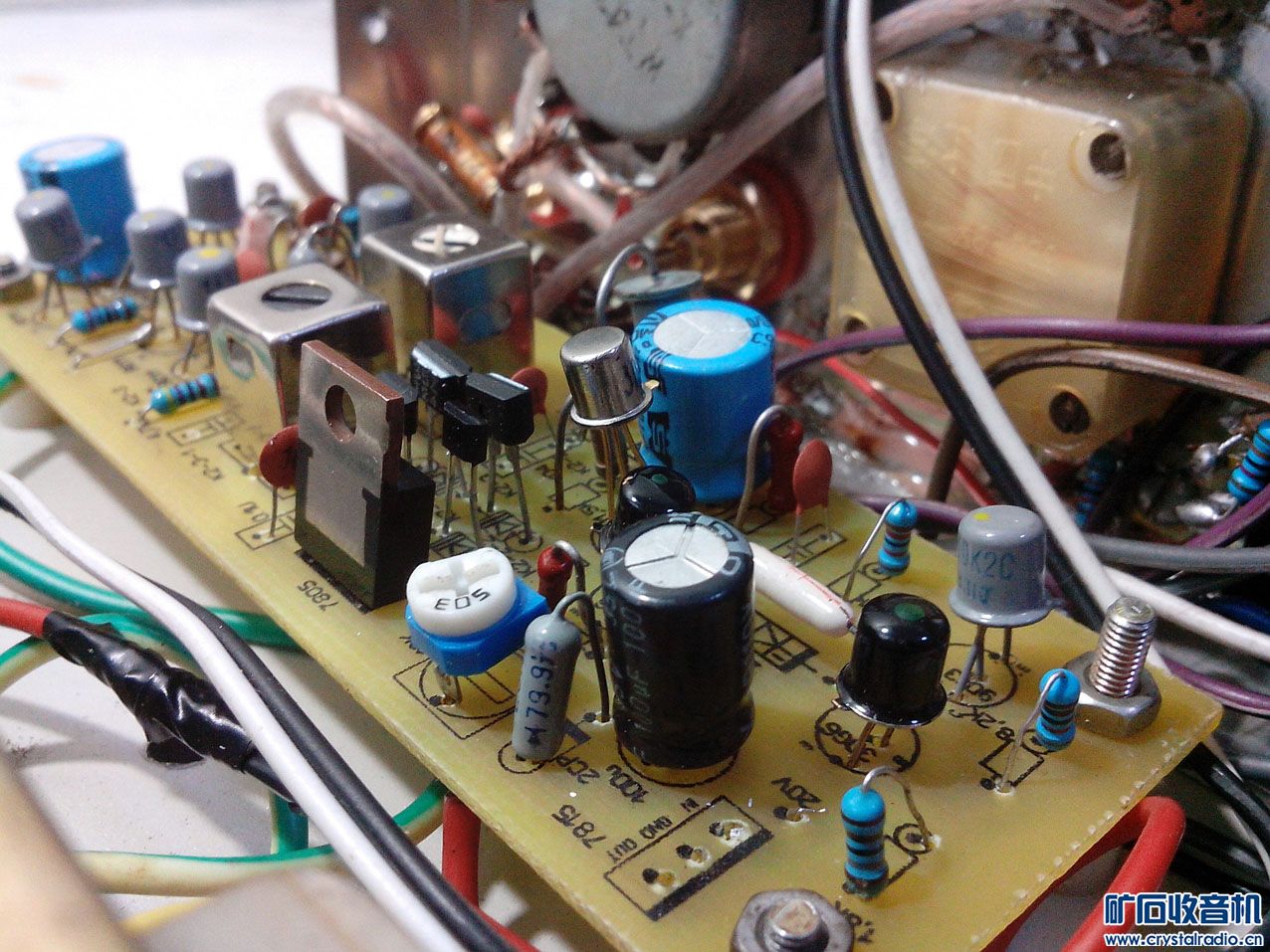

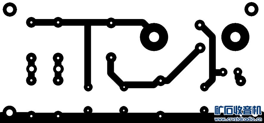

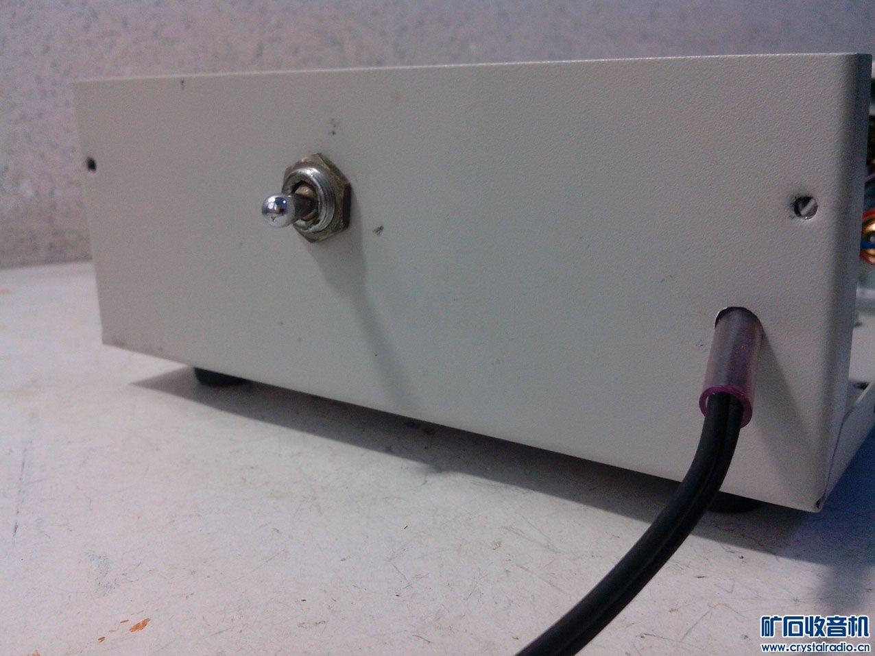

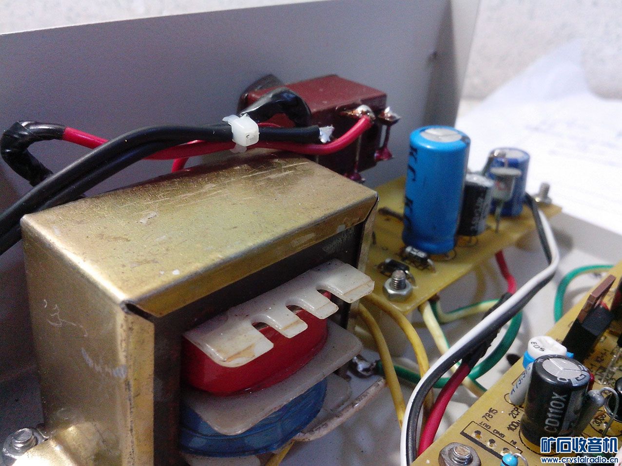

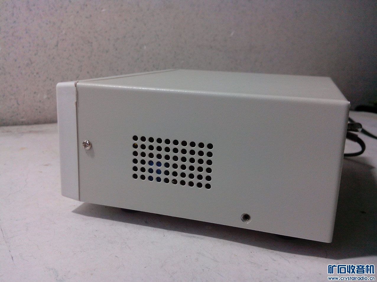

在HQPOS 、求知版主等几位老师的指导下,我也做了个简易扫频仪,本扫频仪采用了HQPOS 老师的电路,经过几个星期的业余时间制作和调试,今天基本完工,汇报如下。

简易扫频仪面板上要调节的开关和旋钮太多,为了方便自己使用,昨晚给简易扫频仪面板贴了标签,并给我上次DIY两波段收音机进行了中频调整。[attachimg]1493772[/attachimg IMG_20120416_220612.jpg IMG_20120416_222041.jpg IMG_20120416_222117.jpg IMG_20120416_222056.jpg IMG_20120416_221855.jpg

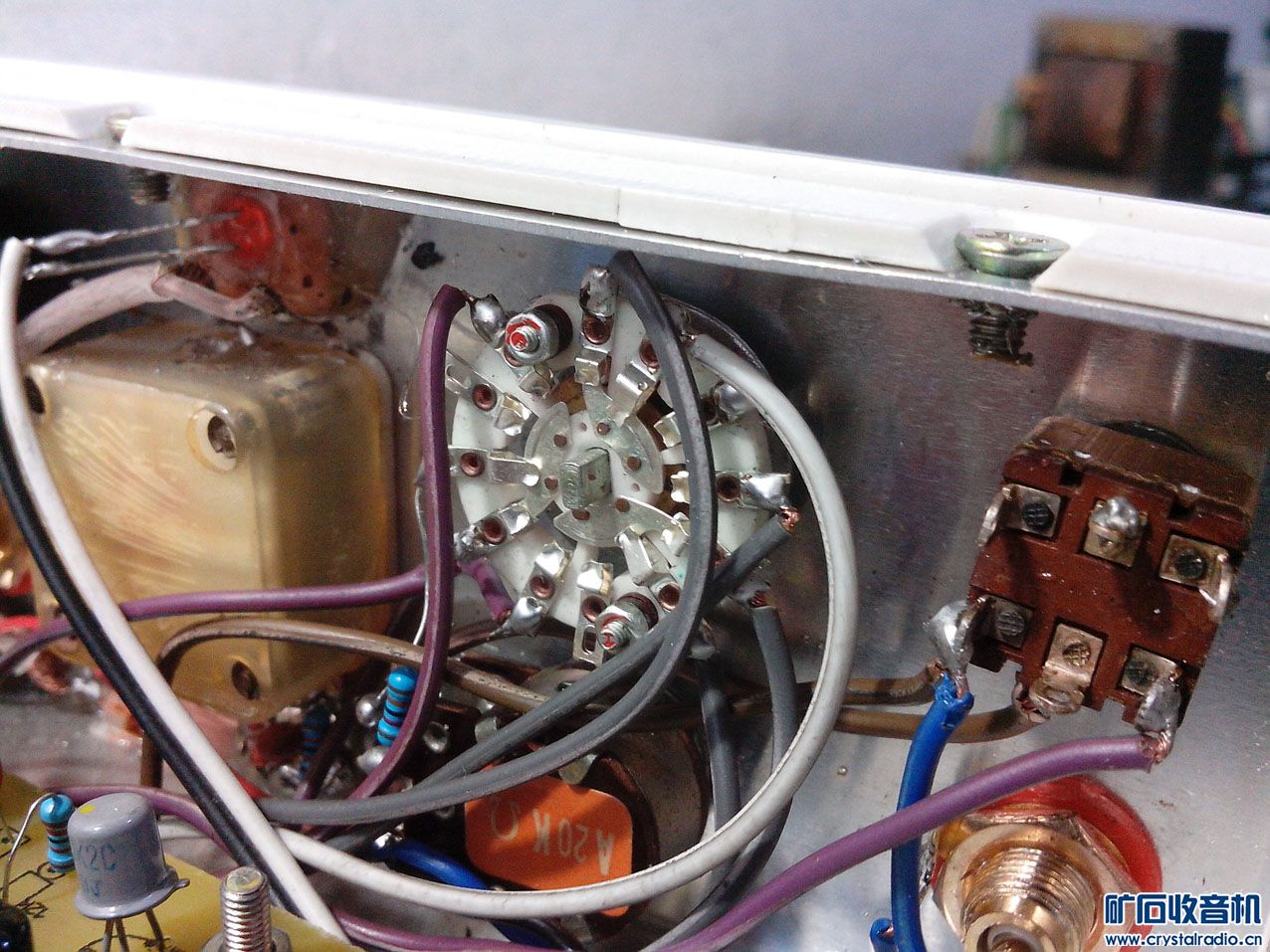

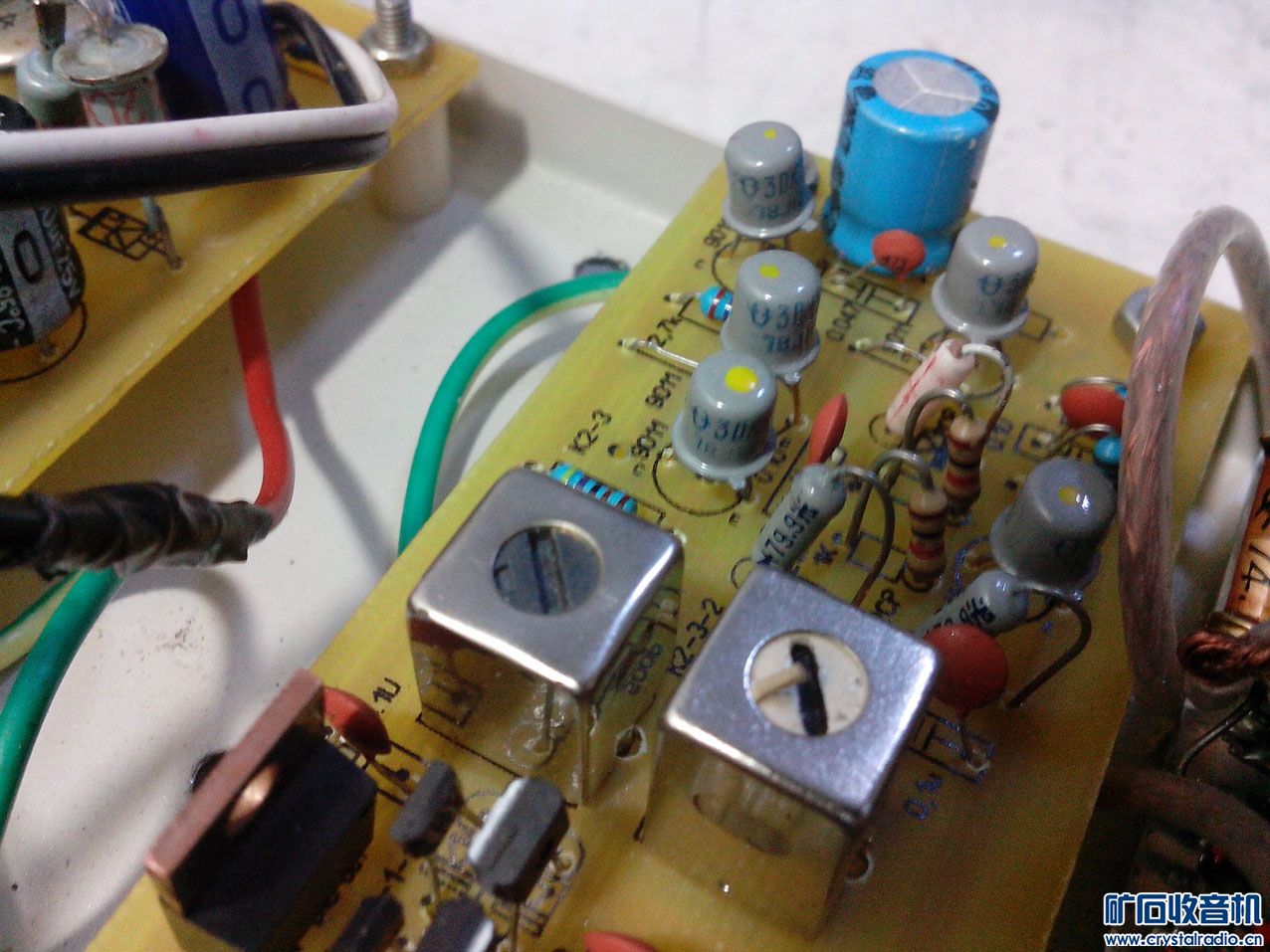

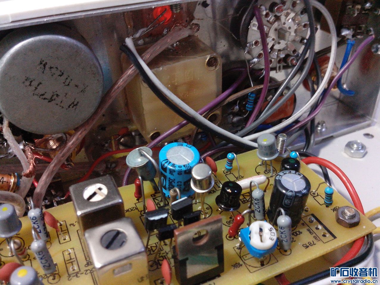

 楼主| 发表于 2012-4-16 17:09:13 | 显示全部楼层

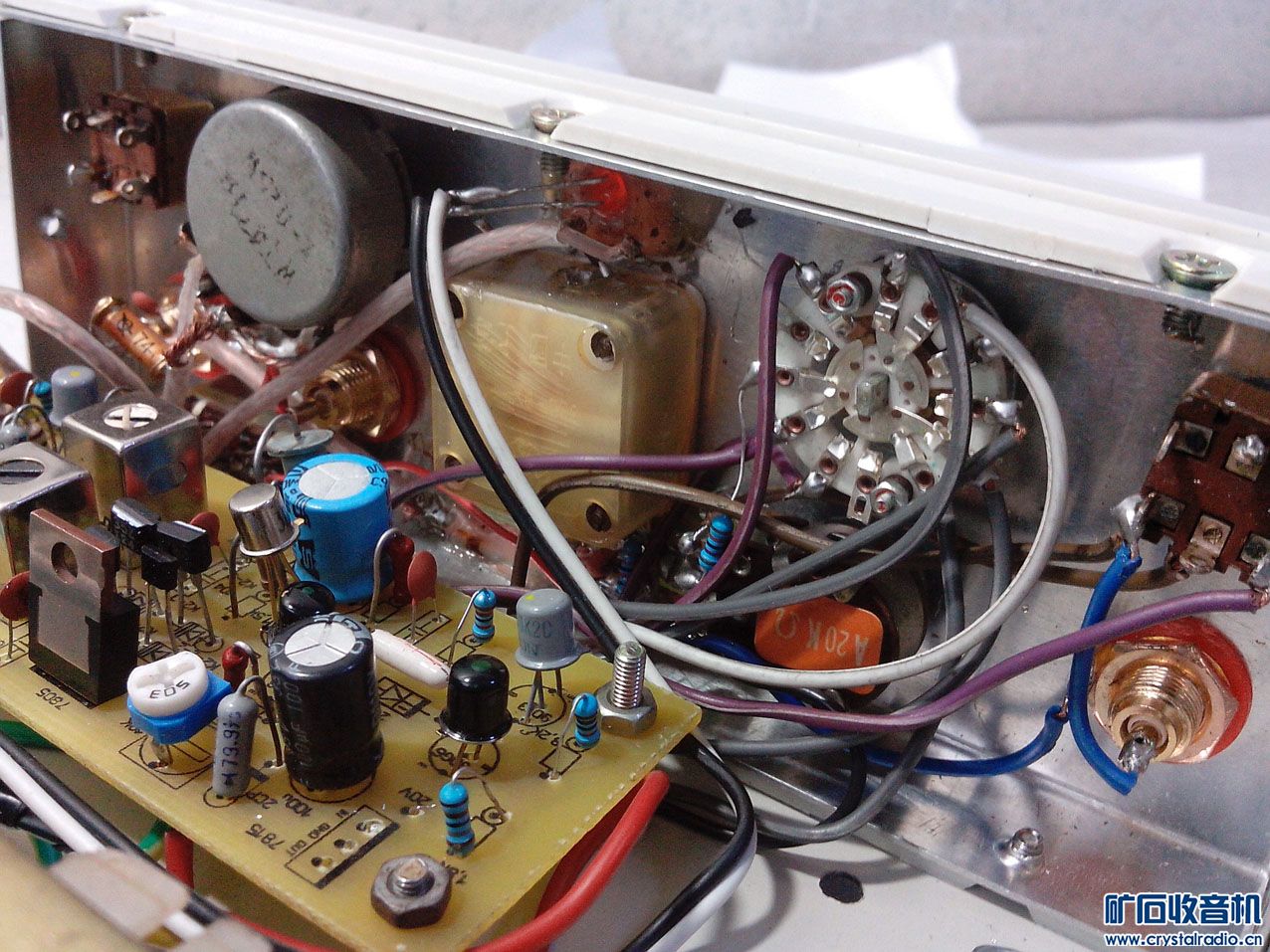

接着发图 IMG_20120416_073521.jpg IMG_20120416_073457.jpg IMG_20120416_073432.jpg IMG_20120416_073412.jpg IMG_20120416_073351.jpg IMG_20120416_073327.jpg IMG_20120416_073316.jpg IMG_20120416_073219.jpg IMG_20120416_070317.jpg IMG_20120416_070147.jpg IMG_20120416_070644.jpg IMG_20120416_070637.jpg IMG_20120416_073616.jpg

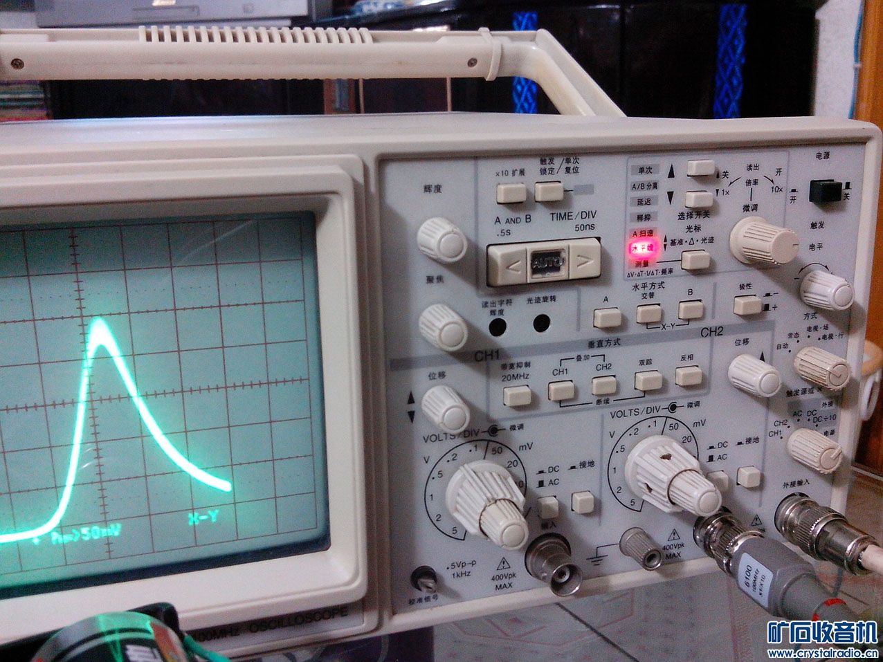

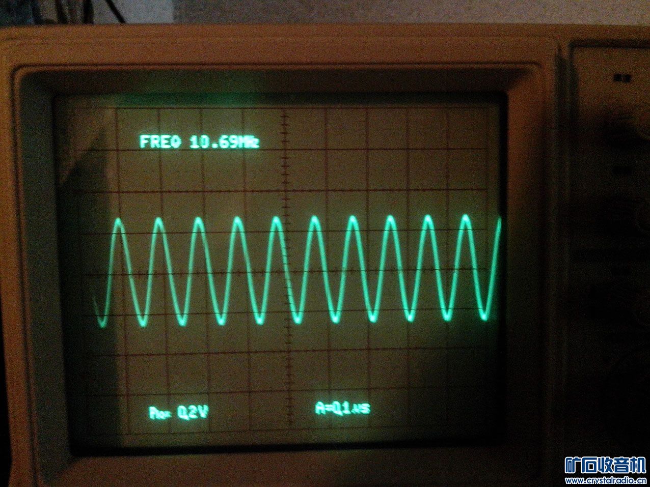

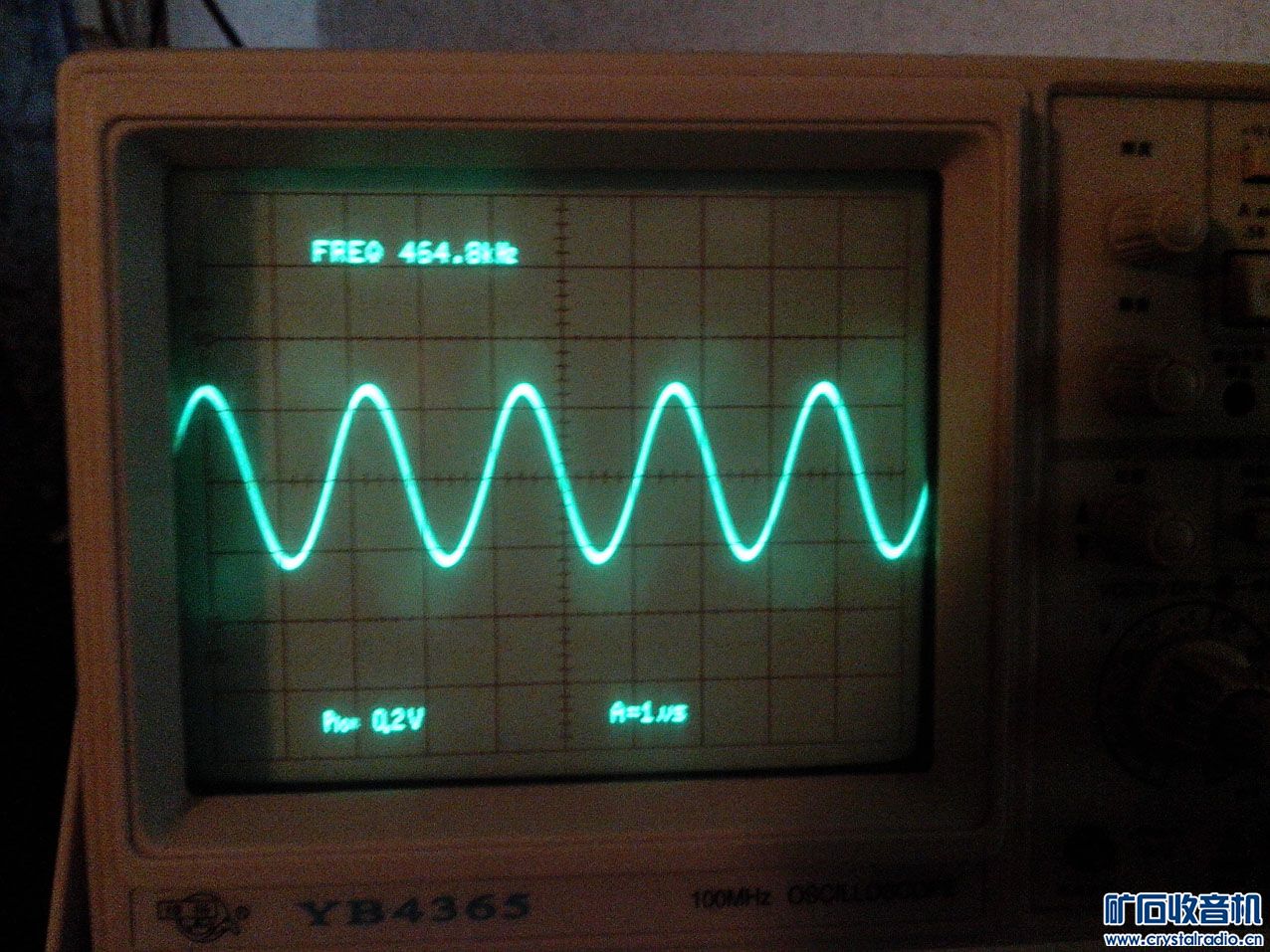

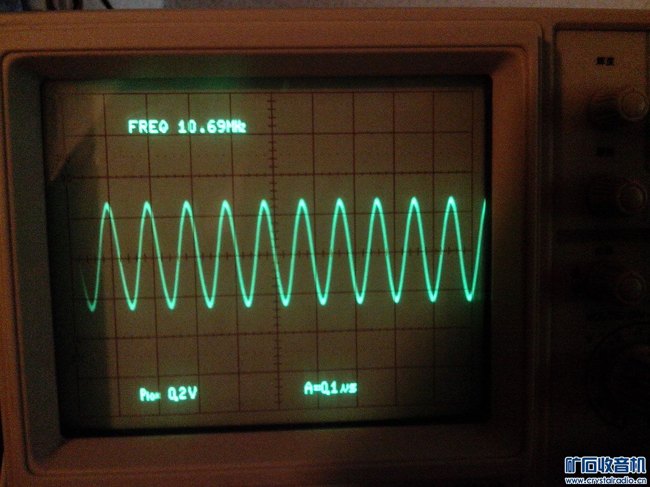

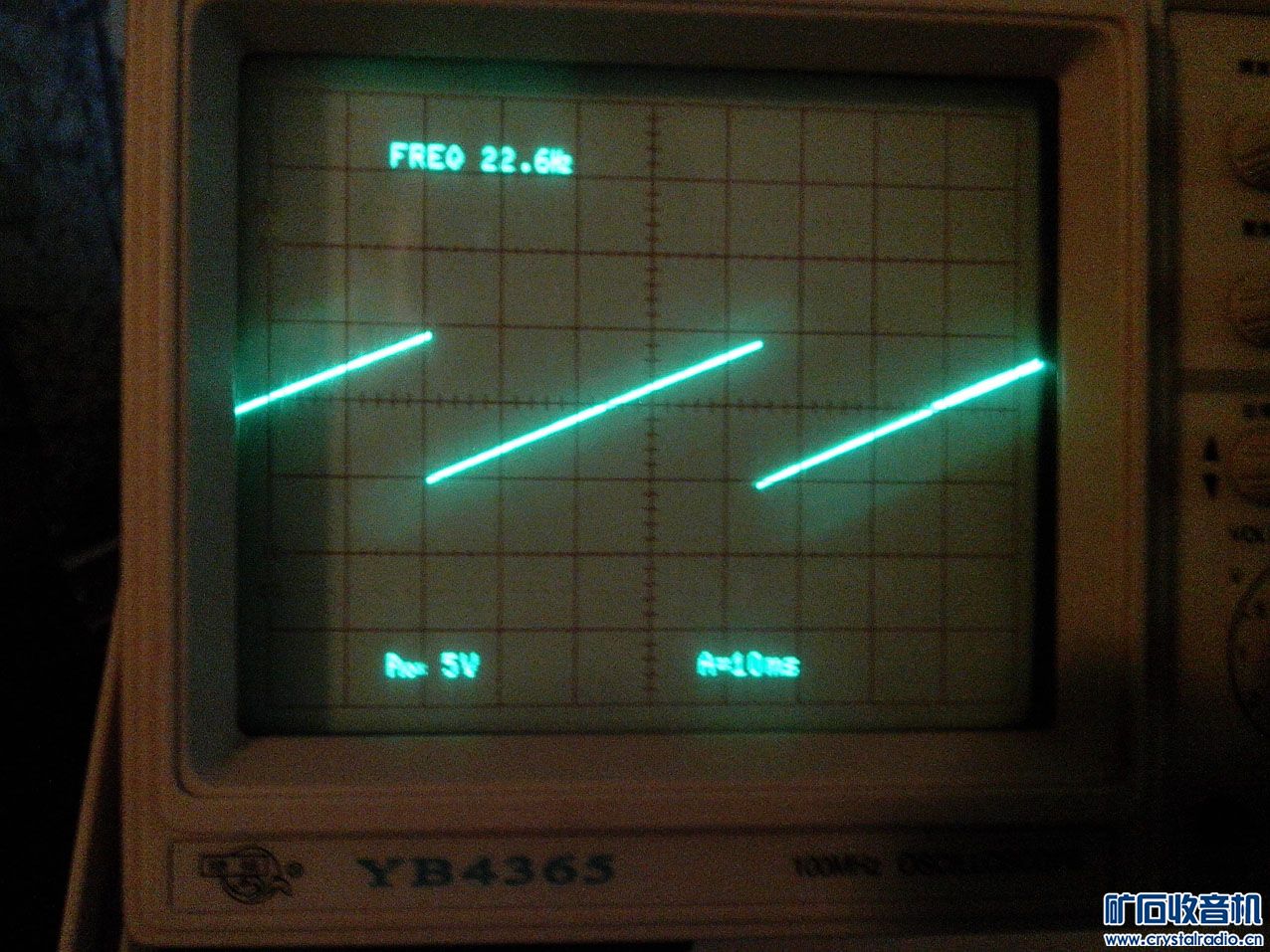

IMG_20120407_192330.jpg 465KC中频曲还可以.jpg 10.7MC曲线也不错.jpg IMG_20120408_205215.jpg 继续发图 IMG_20120407_192539.jpg IMG_20120407_192514.jpg
发表于 2012-4-16 17:16:50 | 显示全部楼层
太好了。苏老师介绍下调试和检测过程及使用情况。利于晚辈仿造。

 楼主| 发表于 2012-4-16 17:27:37 | 显示全部楼层
调试主要在变容二极管,按图是两组二极管,465KZH采用的是AM变容二极管,1V时容量典型值487P(445-535P),8V时容量典型值26P(22.5-30.5P),容量变化大。10.7MZH采用的是BB910,其实在调试过程发现AM容量变化太大,不适用。最后还是采用BB910.

发表于 2012-4-16 20:37:41 | 显示全部楼层
苏老师又有新作,表示祝贺! 问一下苏老师,这个简易扫频仪,能显示465KZH和10.7MZH两个中频的特定波形么?如果可以那就太好了。

发表于 2012-4-16 21:18:43 | 显示全部楼层
做的真好。只是没有看懂电源供电部分苏大师为何不用7815或LM317.
