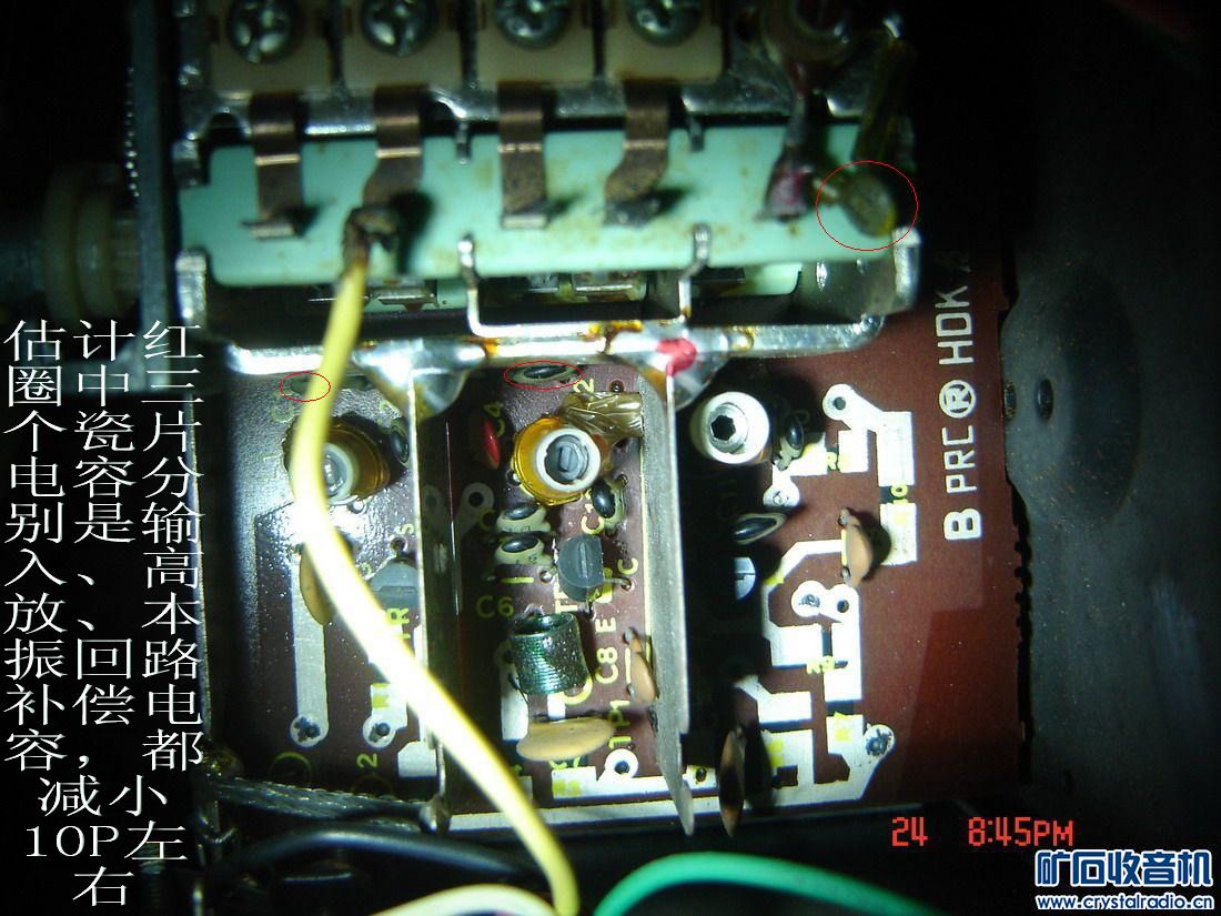

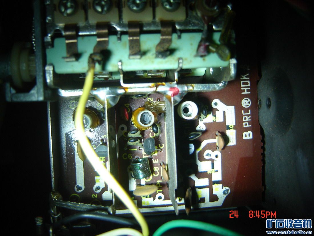

DSC00696.jpg 123.jpg 快乐屎者兄,帮忙看一下我的乐声ST-7200如何改国频,谢谢。
发表于 2011-10-24 21:26:34 | 显示全部楼层
请具体说一下,改图片中哪个电容,哪个线圈。电路图我不懂的。从左到右应该是本振,高放,输入吗?
 楼主| 发表于 2011-10-25 11:14:18 | 显示全部楼层
钱塘听歌 发表于 2011-10-24 21:26
按图上换补偿电容,从左往右,三个线圈磁芯分别逆时针转(往外旋)2圈、2圈、4圈。就能覆盖我国频率了,要调到最佳状态,还要懂得统调。
发表于 2011-10-25 19:56:40 | 显示全部楼层
谢谢使者,我试试。调好了告诉你。
发表于 2011-10-25 21:17:16 | 显示全部楼层
照你所说,现在低端调不到88
