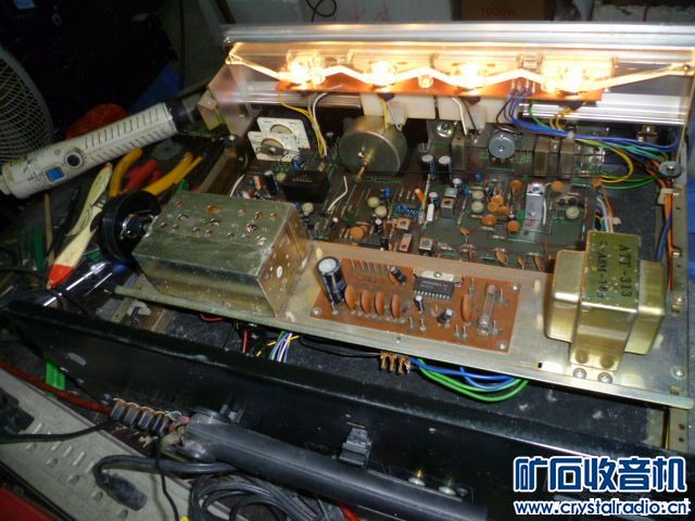

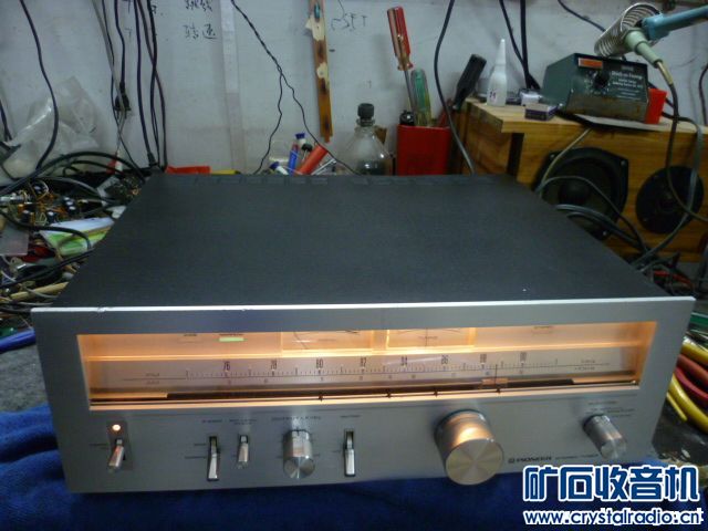

好!我要请教老师了。我有一台PIONEER 8800II日頻的请楼主指导。 P1170507.JPG P1170510.JPG P1170512.JPG
发表于 2011-12-26 11:14:43 | 显示全部楼层
楼主您好!认真学习了几天,您的方法非常实用,我也想试试,因为我除了万用表外没有别的仪器,我有台先锋8800ll是7链的,我可以给您上高频链的照片,如果您需要。我应该怎么做,请指导为盼!

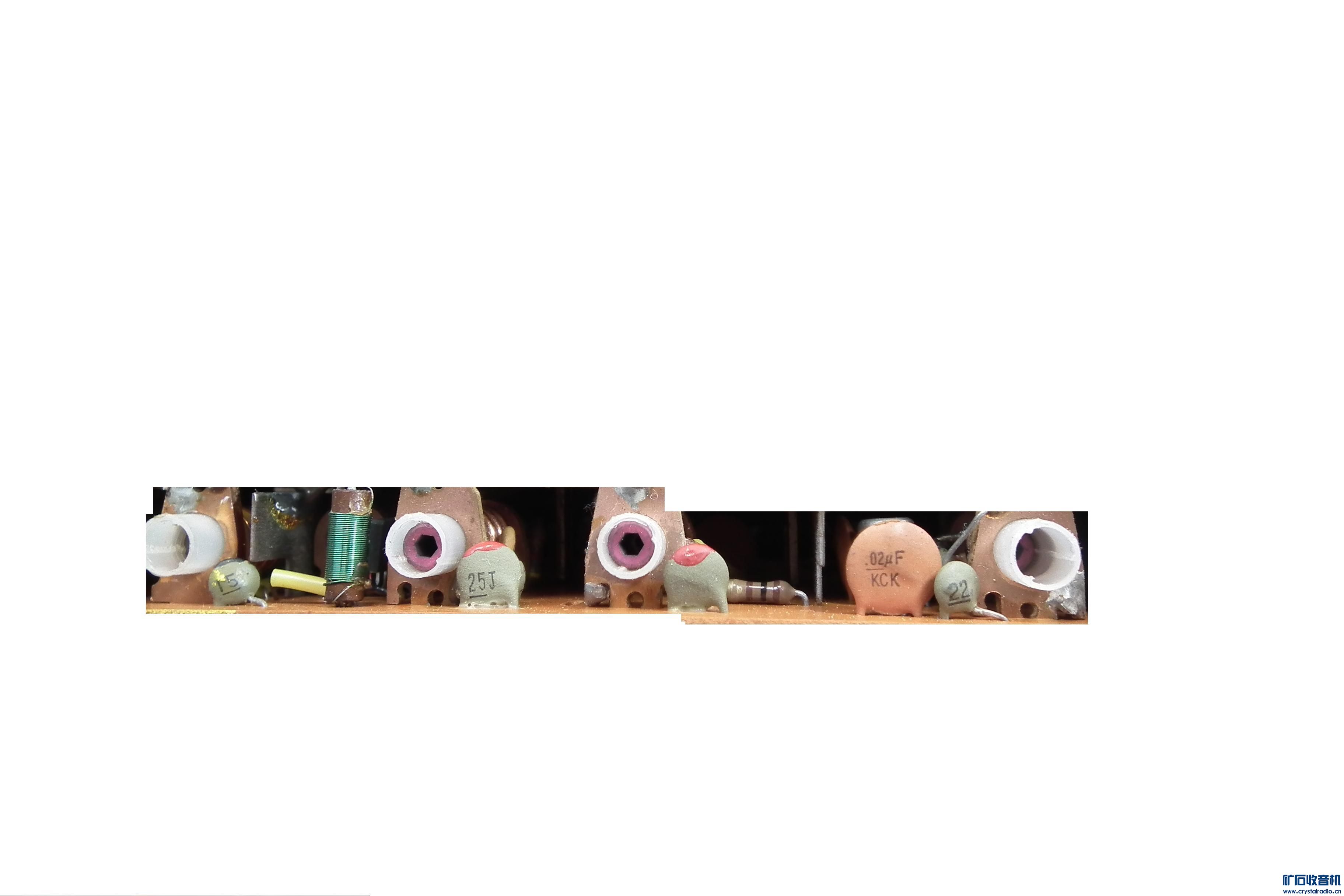

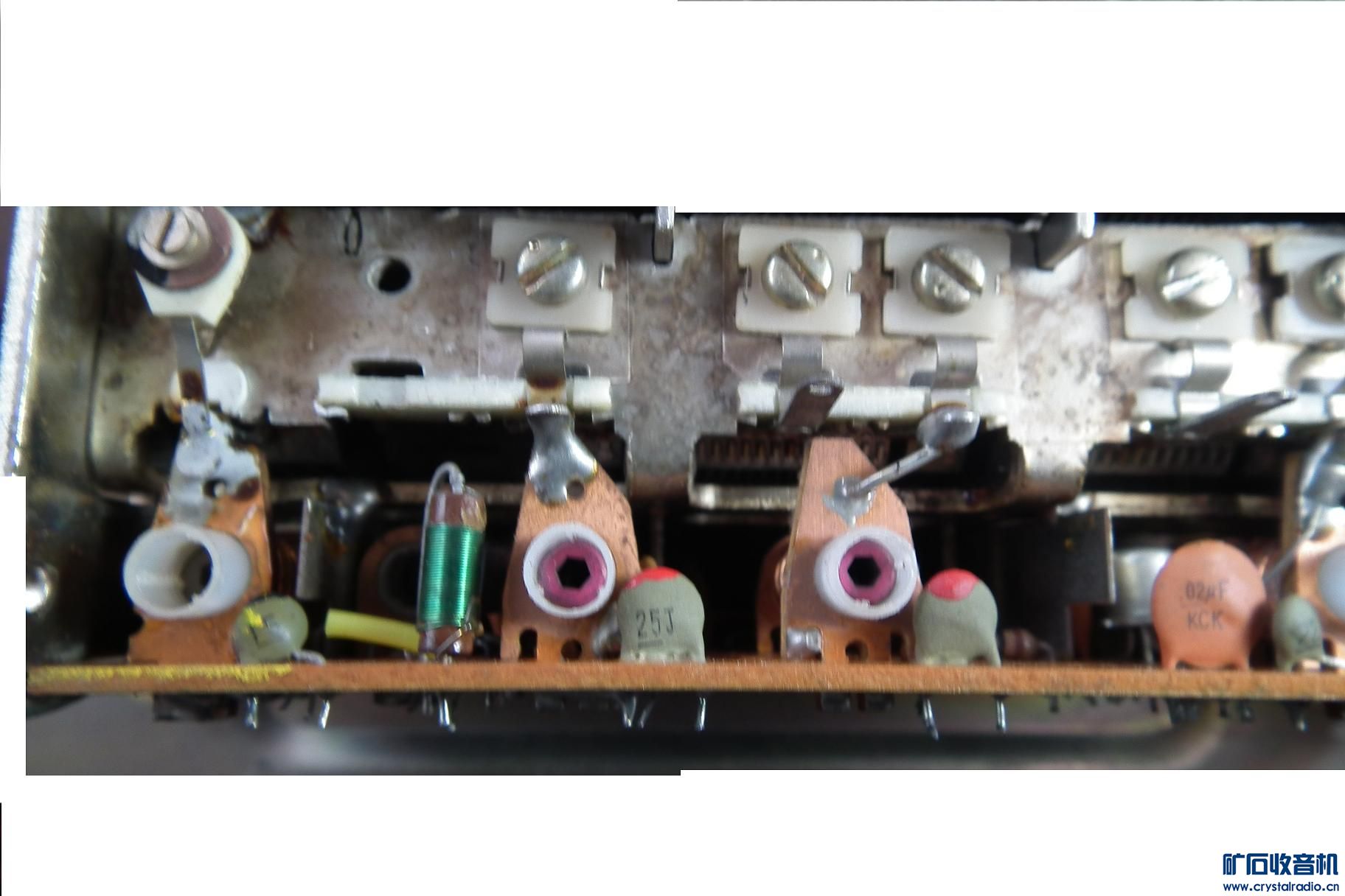

发表于 2012-1-13 16:42:00 | 显示全部楼层
楼主失踪了?至12月24日后再没有见他来这里。怎么了。看来是要过好年再说了!。
发表于 2012-1-16 10:15:30 | 显示全部楼层
本振补偿电容15P改为7.5P,2个15P串联,高放25P改为16P,输入 22P改为15P。覆盖国频,但低端过高,磁芯全部转出也过高,拆本振线圈很难。
发表于 2012-1-16 10:23:30 | 显示全部楼层
回复 133# 胆艺
    本振补电容改为5P以下。
发表于 2012-1-16 10:26:58 | 显示全部楼层
为什么,请告诉我道理!
发表于 2012-1-16 10:27:39 | 显示全部楼层
回复  胆艺
    本振补电容改为5P以下。
钱塘听歌 发表于 2012-1-16 10:23
