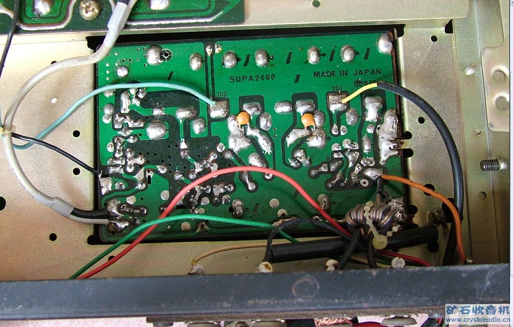

高频头已装回机器了!
要动烙铁的工作已结束。因来了客人,老婆说:摆那么多垃圾在厅上,不尊重客人。拍了PP,暂时藏起来,等客人走了再直播调试过程,调试也很有看头的哦。总结一下前面的过程吧!
1、利用信号源测出能接收的最高、最低频率(f高、f低),再用电容表测出可变连电容的变量(C变),代入“公式1”就算出了机器工作时高频回路总电容最小值(C小)。然后将C小、f高代入“公式2”就算出电感L值了。
2、对于本振回路的最高、最低频率,用接收的最高、最低频率减中频(日频机)算出,再用电容表测出可变连电容的变量(C变),代入“公式1”就算出了机器工作时本振回路总电容最小值(C小)。然后将C小、f高代入“公式2”就算出电感L值了。
3、计算改国频后高频、本振回路的C小、电感L值,方法同上。注意高低两端各留0.5M余量,就是娶86.5M为f低、108.5M为f高。
4、对比国频与日频时C小、电感L值,就知道怎样调整补偿电容、电感了。

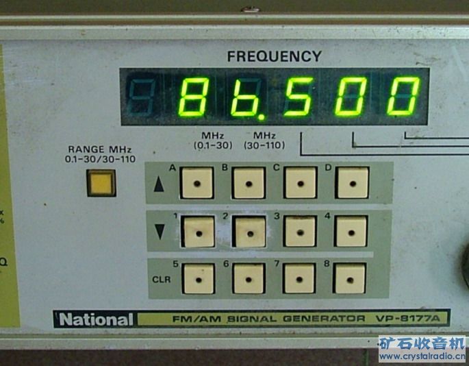

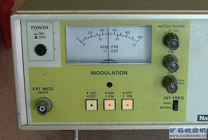

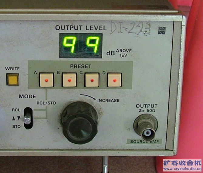

要是它良好地工作于国频,要通过耐心细致的调试!先简单介绍一下VP-8177A——功能强大,遗憾的是“单声道”的。
[ 本帖最后由 快乐屎者 于 2010-8-1 00:18 编辑 ]
左边:下面三个按钮让中间和右边两个亮着就好,三个竖着的黑色旋钮,上面两个好像可以调整调制深度,我就喜 ...
中间部分调信号频率
中间部分调信号频率
右边:黑色旋钮可以调输出信号的强弱
右边:黑色旋钮可以调输出信号的强弱

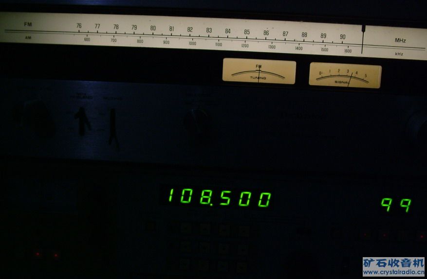

调覆盖
因为前面的计算是设定为86.5-108.5M的,所以:
1、将指针调到低端尽头,信号源频率调到86.5M,信号最强99,调本振线圈磁芯,使机器收到信号。结果有两个位置收到,但有一个明显弱许多,是谐波。就将磁芯定在强那个信号处。
2、将指针调到高端尽头,信号源频率调到108.5M,信号还是最强99,调本振微调电容,是机器收到信号。
因为第二步调了微调电容后,低端会受影响,偏离原来的频率,所以又要回到低端调磁芯,校正低端频率……1、2——1、2——如此反复几次,本振就算调好了。其实,两端都有0.5M余量,两头差一点没覆盖完(如86.7-108.2M)也可以了事的。
因为信号很强,就算那些高频连都不谐振于接收频率,也是很容易收到的。
[ 本帖最后由 快乐屎者 于 2010-8-1 00:50 编辑 ]

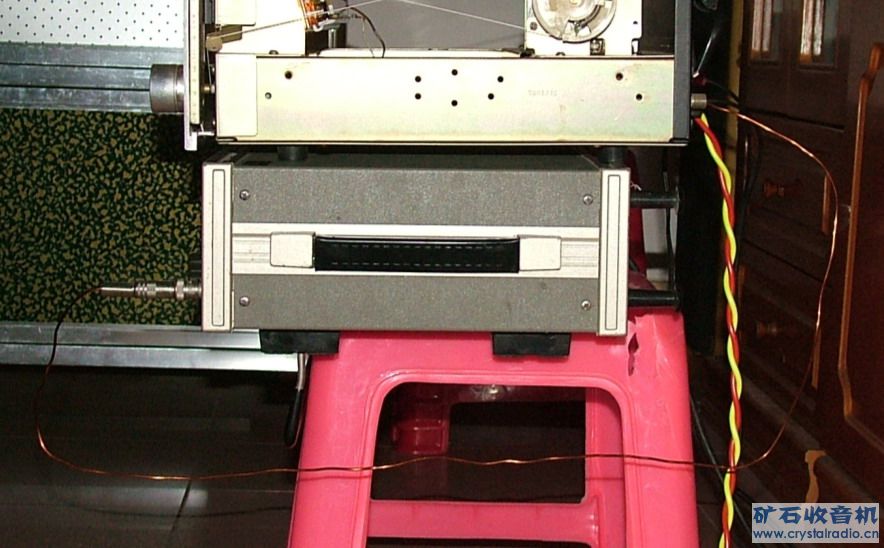

用一段漆包线从信号源输出连到75欧输入口
