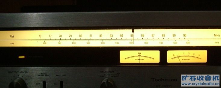

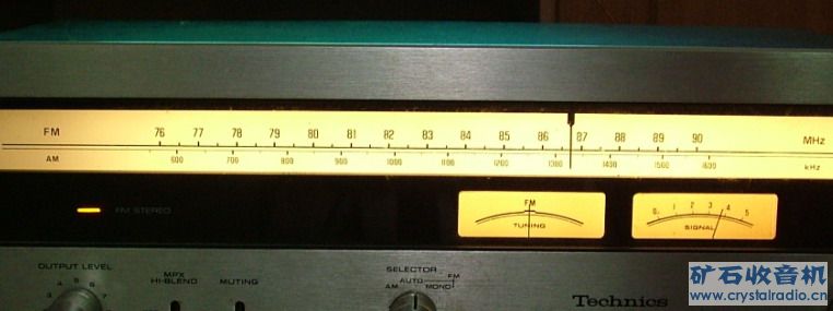

 楼主| 发表于 2010-8-5 21:34:02 | 显示全部楼层

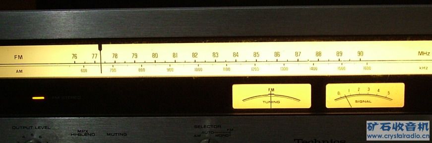

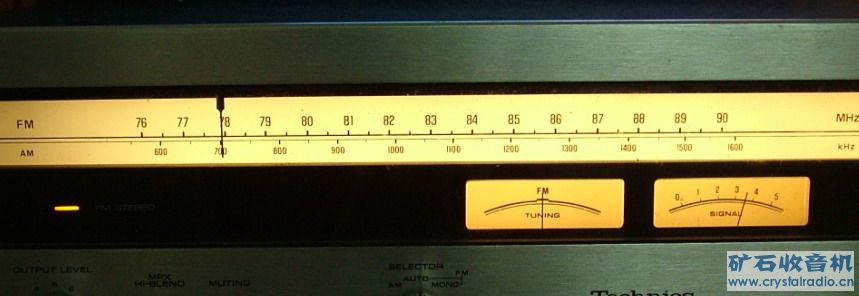

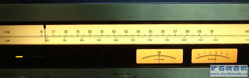

接收情况
因周围都是5层楼房,草舍仅三层,昨晚上楼顶(比周围还低2层)做了接受实验。灵敏度不错,优于无修摸的健伍KT-59,信号表灵敏度有点低,有几个都能解出立体声(左边那个小黄灯是立体声指示)的台,指针还没动。天线用的就是前面的框型天线,增益好像与折合振子相当。

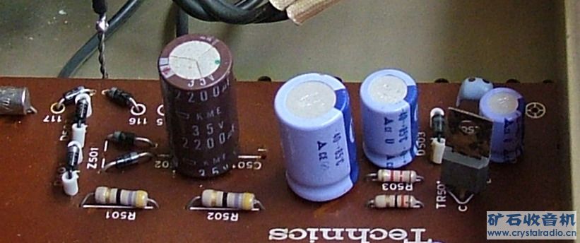

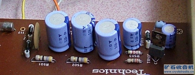

 楼主| 发表于 2010-8-6 21:21:34 | 显示全部楼层
今天改了电源
由于新变压器输出电压略低,功率余量更大,变压器及电源调整管发热量大减。原来从25V经两级阻容滤波稳压至12V,现在是20V两级阻容滤波后稳压至12V。

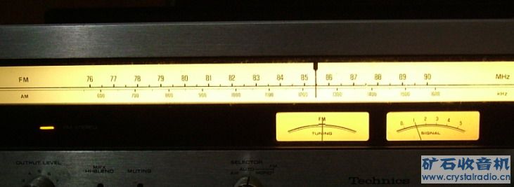

 楼主| 发表于 2010-8-8 22:56:28 | 显示全部楼层

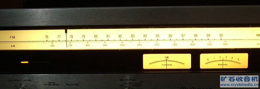

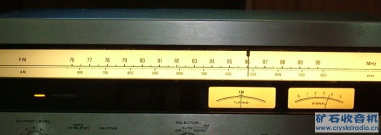

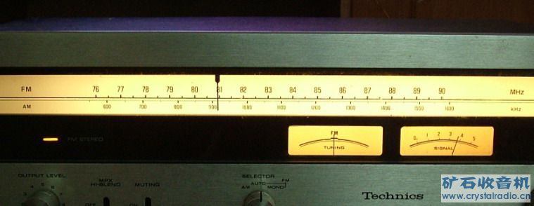

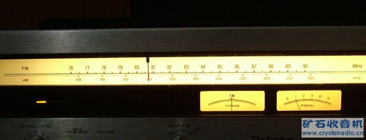

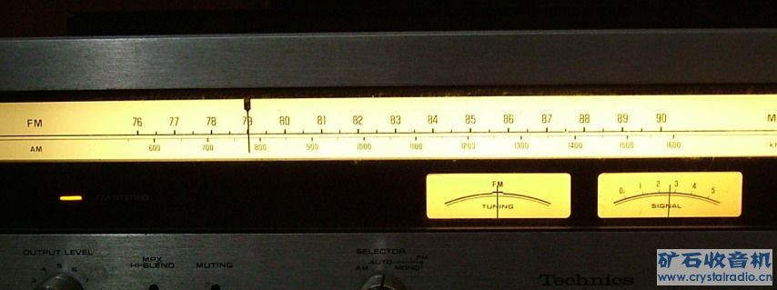

改度盘——最后一道工序,也是最不满意的
用香蕉水把原来的刻度、数字全擦掉,用油漆笔画上新的刻度,标上新的数字。没想到油漆笔水不粘度盘,就像用钢笔在玻璃上写字那样,费了大半天就弄成这样。AM部分就免了!

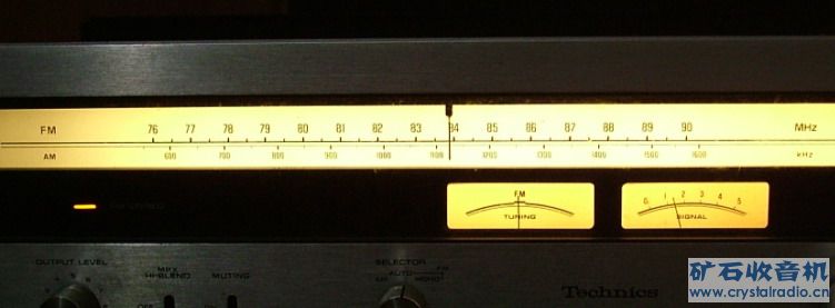

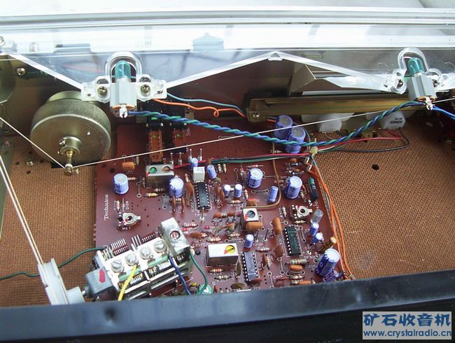

 楼主| 发表于 2010-8-9 12:38:18 | 显示全部楼层

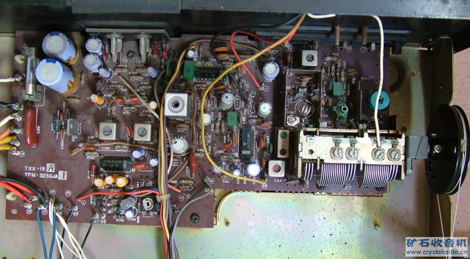

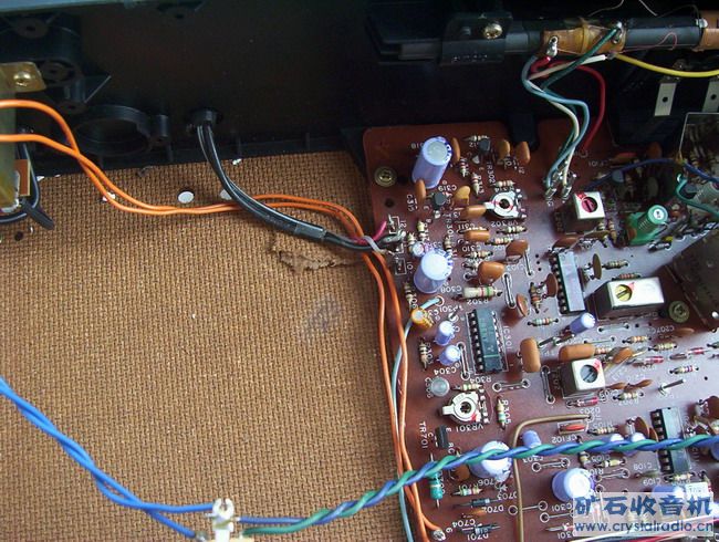

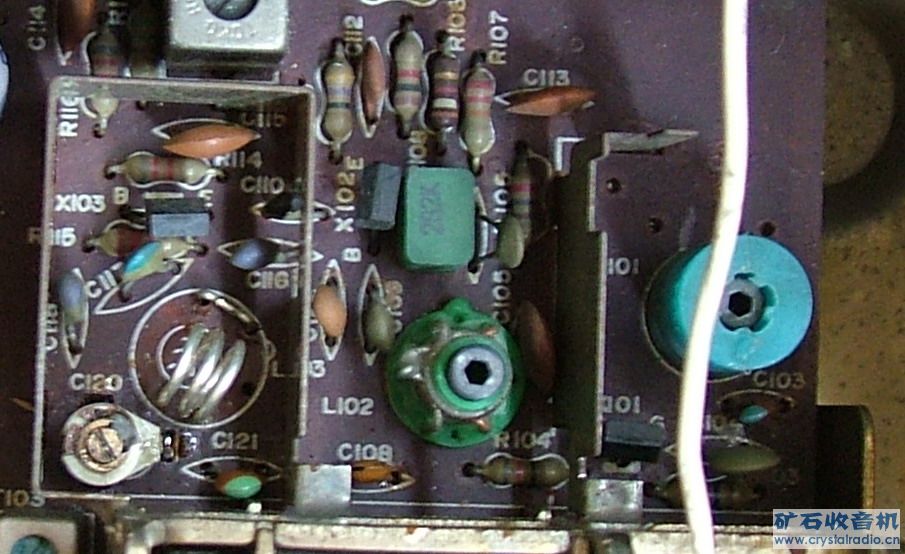

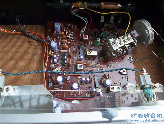

看看这个
型号JT-V33,跟你那台很像。昨晚也改了,原来本振线圈也是一个磁芯线圈,因我用的是本振比高频高10.7M(上次给你的建议本振比高频低10.7M的,有所不同哦),本振线圈必须另绕一个(我用直径1.0mm的镀银线在直径6mm的钻头绕三圈,为安装它还在板子上另外打了个小洞),本振回路补偿电容20P换成22P(这个其实可以不换的,调微调就行了),两个高频回路补偿电容24P换成15P。已调好,实际覆盖频率86.0-108.6M。
[ 本帖最后由 快乐屎者 于 2010-8-10 12:10 编辑 ]

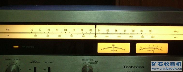

发表于 2010-9-4 13:27:47 | 显示全部楼层
楼主那台和我这台松下很啊!     如何改108?

 楼主| 发表于 2010-9-4 19:36:35 | 显示全部楼层
回复 72# 小鱼儿NN 的帖子
这个可变FM连,看样子也是20P变量,参考49楼。
