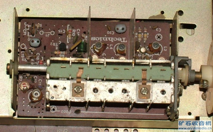

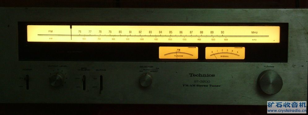

暑假了,闲着没事做,决定现场直播一次“日频机改国频”过程。所改机器型号:松下ST-3200,所用主要仪器:松下VP-8177A  AM/FM信号源,为提高改频方法的实用性,决定不用频率计。
     一、打开机箱前的工作:利用信号源测得该机最低接收频率是75.1M,最高接收频率是90.6M。

 楼主| 发表于 2010-12-28 18:50:44 | 显示全部楼层
原帖由 胆大包天 于 2010-12-14 01:24 发表
我也改了一台"雅马哈"日频机,。用打字机打度盘然后粘上原度盘位置,改后全波段灵敏度都颇高的。
包天胸有才!
另有人提出改频后覆盖频率不对的问题。解决办法如下:
    一种是覆盖太窄:低端调到87M,高端到不了108M(如最高只到106M),并且通过微调电容或电感没法解决,这种情况要换一个小一些的补偿电容;或者高端到108M,低端到不了87M(如最低只到90M),并且通过微调电容或电感没法解决,这种情况要换一个大一些的电感(增加圈数)。
     另一种情况是覆盖太宽:高端调到108M,低端超过了87M(如83M),并且通过微调电容或电感没法解决,这种情况要减小电感(减少圈数);或者低端调到87M,高端超出了108M(如112M),并且通过微调电容或电感没法解决 ,这种情况要换一个大些的补偿电容。
    一直都想画个原理图,标注一下需要改动的元件的,就是做不成。现在已到期末复习阶段,看来要等寒假才有空了 ……抱歉

能否自己设计个变频器,把88-108MHZ输入,变频输出75-90MHZ呢,大可不必整个频段都性能优异,现在调频台节目没啥意思,可以单选自己喜欢的常听台来设计。也即是所谓的二次变频,80年代初,很多只有VHF波段的电视机就是加个变频器接收UHF频段的,这样做的好处是原机指标可保持不变
