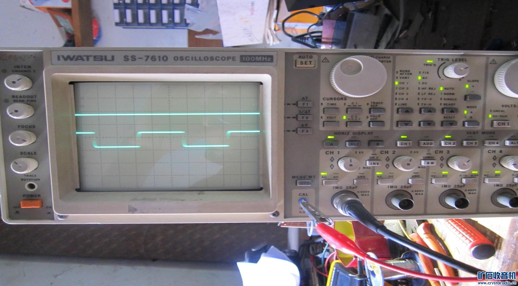

小菜 修理了两天,终于出波了。可是没字符还要努力啊!!
发表于 2013-4-11 16:45:29 | 显示全部楼层
发表于 2013-4-11 16:52:02 | 显示全部楼层

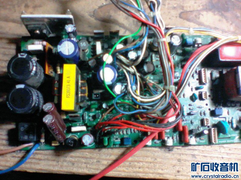

电源板换了全部电解电容,390k启动电阻后正常工作了,可是急于求成,在没有全部安装到位时开机,造成次级高压短路,2sc2334击穿,哎,太心急了,现在又要淘管子,折腾吧。

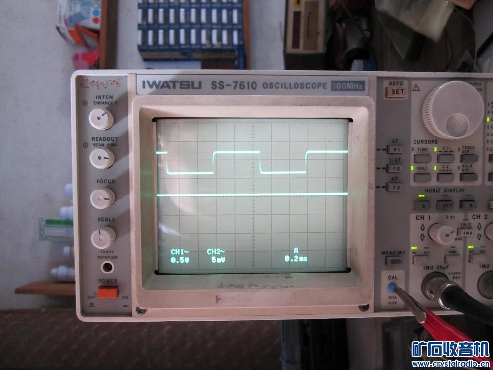

小菜今天,字符也出来了,多日学习终有回报。个人认为人一定要“折磨自己”
发表于 2013-4-13 14:09:36 | 显示全部楼层
