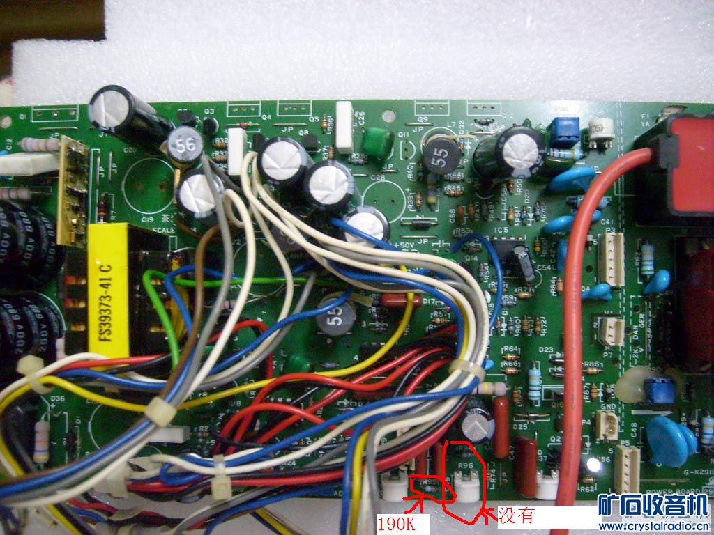

昨天晚上把去按键板的38P线飞好了,现在的情况是按键全都可以正常工作,就是屏幕显示还是不正常,没有字符,有从左到右的亮条两,条,速度很块,应该是 CH3,CH4的扫描线(我接了探头有反应),但是变形严重,ch1,ch2 扫描线出不来
发表于 2013-5-27 21:59:59 | 显示全部楼层
一直以为电源高压部分正常了,今天量了下,少了-400V这组电压,晕死,明天继续修电源板

-400这组我的电源板上没有原件,是不是7610的板子 不需要这个电压

我的电源板没有图上的元件(没有-400V电压),跟一个390K的电阻换成了190K 你们的7610是这样的吗?
发表于 2013-5-28 21:28:24 | 显示全部楼层
基本我的机器可以确定前面有人修过的,里面换了几个电阻,阻值都不对r74 120K 换成了330K了,还把R96 204(focus1)可调 拆了,r94 390K 也拆了,导致 -400v 没有电压
发表于 2013-8-17 09:45:43 | 显示全部楼层
tester1 发表于 2013-5-28 21:28
基本我的机器可以确定前面有人修过的,里面换了几个电阻,阻值都不对r74 120K 换成了330K了,还把R96 204( ...
这种被恶修过的机器是很令人头痛的。有些人一知半解,胆大心不细,凭充分的想象力,胡拆乱换,追后连他自己都搞不清到底动了什么地方了。
曾经遇到这样情况,波形垂直方向漂移。这位仁兄换了内存换DAC,机内的电容几乎全部被换。最后机器被修的不开机了才罢手。
所以,买二手机器时最好问一下卖家,是否修理过。如果回答的含糊其辞就要小心。

发表于 2013-8-18 20:24:02 来自手机 | 显示全部楼层
tester1 发表于 2013-5-23 22:19
按INTEN键没有反应的,开机一个比手指粗的方跳跳从左边到右边出来
调整电源板子上面的几个聚焦电位器电压即可。
发表于 2013-8-18 20:26:46 来自手机 | 显示全部楼层
前段时间修理了个SS-7611.电源板子上面的聚焦电压和管子供电有故障就会出现这种现象。一般不会是电脑板的故障。细查电源。
